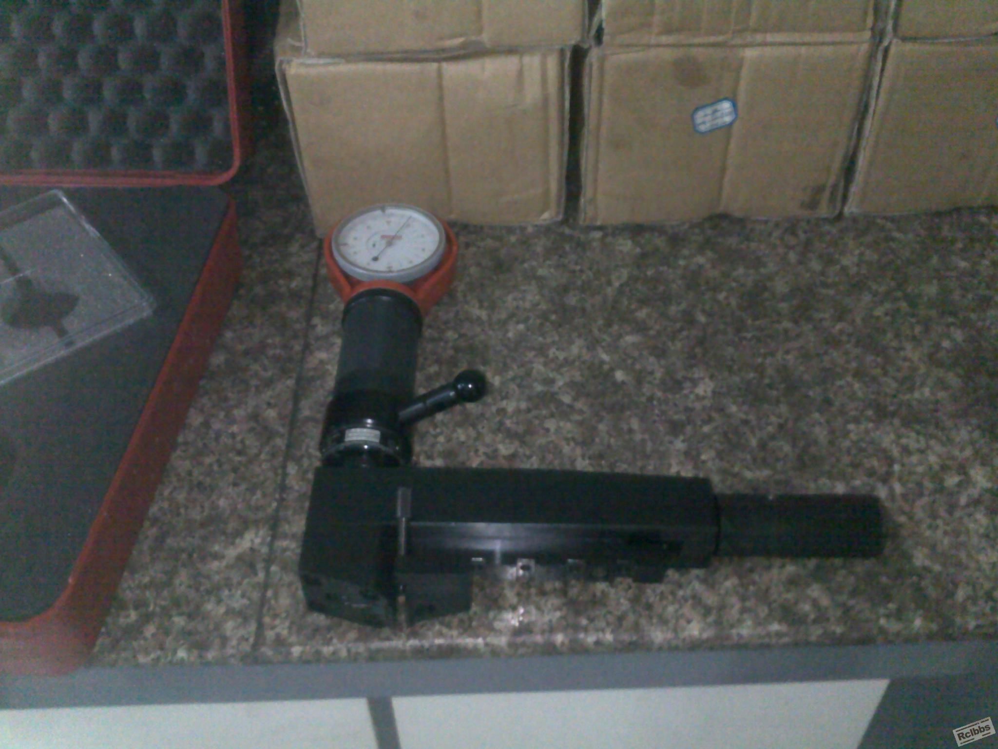

有进口的,十几万.
签到天数: 678 天
发表于 2011-5-5 16:28:27 | 显示全部楼层
