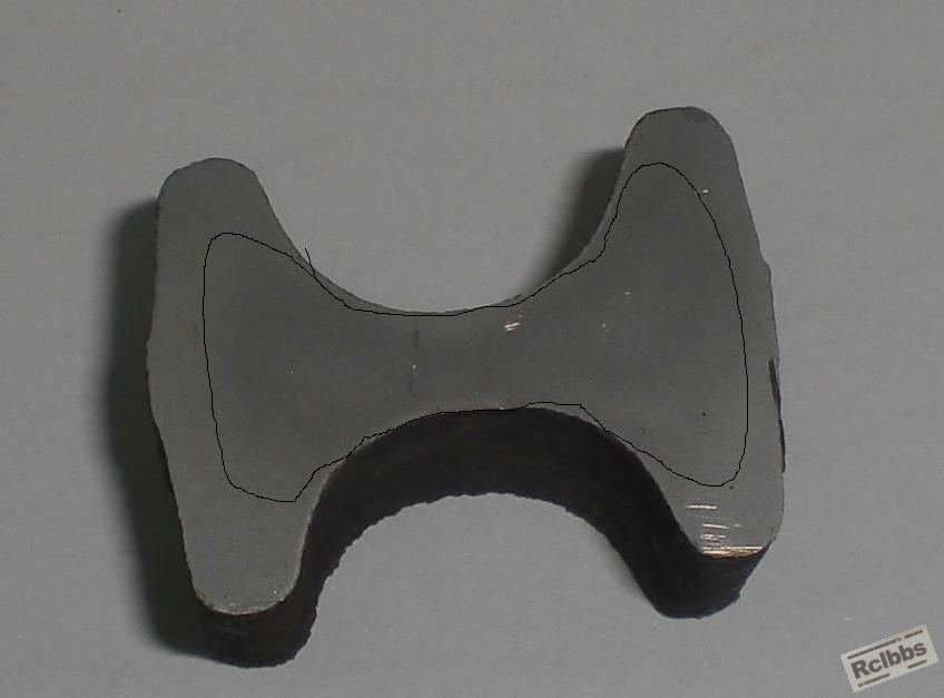

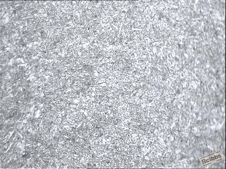

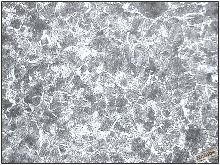

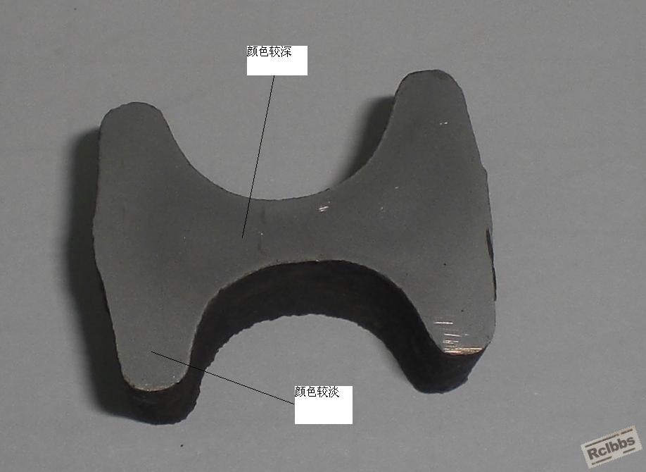

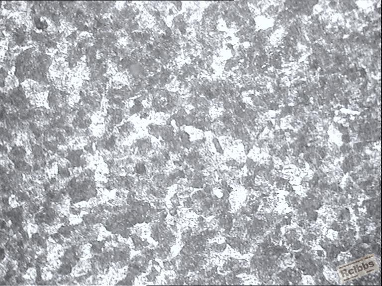

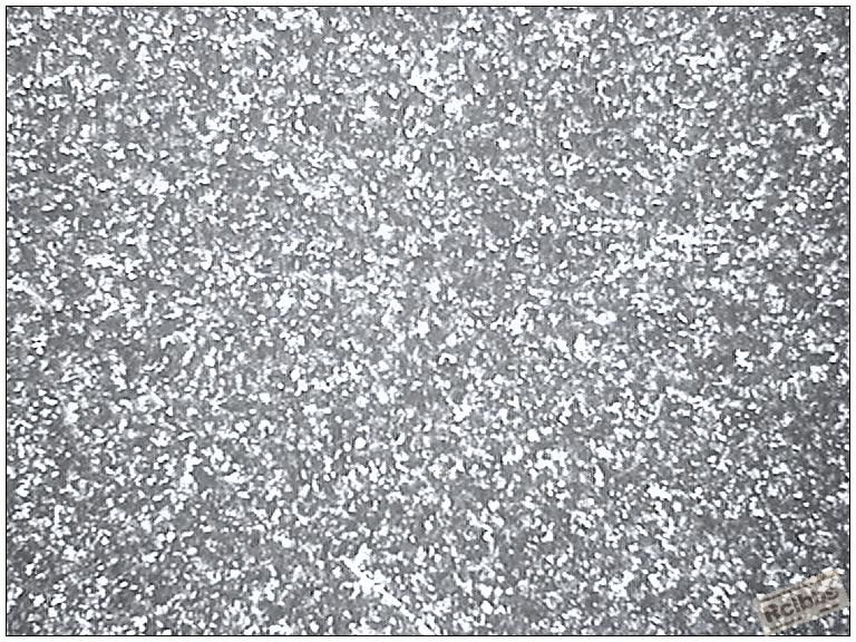

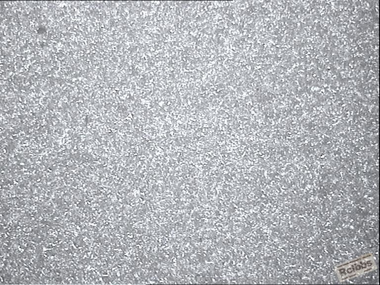

45钢连杆调质金相不合格,工字筋宽3.5cm,高2.5cm
工字筋截面腐蚀后肉眼图片
颜色较浅区域金相
100倍
500倍
颜色较深区域
100倍
500倍
工艺850度加热120min淬火,在调质线上生产,入水温度几乎接近850,因为是实验就放在其他产品中回火的  回火600度  5h
淬火介质是10%的nano2水溶液, 两台搅拌泵
颜色深浅部分硬度相差20hb以上,而且颜色较深的地方如图中所圈
就此现象应该是淬火不透造成,但是我清楚为什么工字筋竖向壁薄处也淬不透?造成这一现象的原因?淬火前控制温度在800左右能否改善这一问题?

 楼主| 发表于 2011-4-29 16:09:38 | 显示全部楼层
颜色较深,情况较严重的
金相设备不是很给力~~

发表于 2011-5-2 09:28:16 | 显示全部楼层
我怎么看都觉得你的浅处的组织都不是调质组织,至于深处的组织是有些差的,有太多的网状铁素铁,和魏氏组织。只可能是硬度低的原因吧!看你的工艺加热保温时间有些长了,可就算是也不会产生两处组织这么大的差异的!我也不太通!还请高人指教!

发表于 2011-5-2 11:18:40 | 显示全部楼层
颜色较浅区域是正常的调质组织回火索氏体,颜色较深处组织是铁素体+屈氏体组织非正常调质组织,从你的工艺看加热应该没有问题,问题出在冷却上。

发表于 2011-5-2 12:01:39 | 显示全部楼层
观点一至,主要是芯部没淬透引起的,此产品形状为凹形,在淬火时形成的汽泡不易破裂而降低了冷速,若有可能的话应加大产品冷却介质的冲击力度。

发表于 2011-5-2 20:29:07 | 显示全部楼层
表面浅处组织没问题,是回火索氏体+少量铁素体,按GB/T13320可评为2级,而深处组织为屈氏体+铁素体+少量回火索氏体,可评为7级了。工艺上看,加热没有问题,而是冷却出问题了,同意6楼,连杆工字肋为凹面,蒸汽膜不易溢出和破坏,造成冷却缓慢,组织不合格,应加强冷却,换淬火介质或局部强冷。
