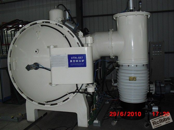

300kg真空回火炉,欢迎大家提出宝贵的建议
发表于 2011-5-3 17:02:15 | 显示全部楼层
不客气的说 还属于比较原始的形式
1、没铰链结构全靠加工保证 没有可调节的装置 很难做到精准
2、扩散泵没有防油措施,扩散泵有很容易污染工作区级工件
3、大阀做的与泵和炉体不够协调 显得太大啦
4、把搅拌电机放在真空室内,用真空电机吧 太贵,用普通电机吧 影响真空度
5、前门气缸有碍外观形象,说明快冷结构设计不理想
6、就这个方向看 水流检测不完善
7、后面的东西看不到 不好评论

    说的很精准  ,谢谢 谢谢。细节是不太好,后来做的扩散泵都加了过滤装置了。有QQ吗  有时间讨论讨论

世上本来就没什么完美的东西,58万能做成这样,算是合格了。但是恕我直言,控制系统应该比较简单,石墨材料档次应该比较低吧
 楼主| 发表于 2011-5-9 11:15:47 | 显示全部楼层
回复 14# 西格里
    石墨电极我们选择的都是比较很好的了,对于控制系统,其他厂的许多还停在按钮阶段。我觉得操作还是比较易学的。谢谢你的建议。

以58万的价格,加热系统能用上国产较好的中粗就不错了,进口的最底端的FE250也有点困难;保温材更不用说了吧,如果有的话,石墨毡和碳毡的差别,不解释……应该是硅酸铝为主吧。
作为回火炉,这个价格已经挺高了。
 楼主| 发表于 2011-5-12 07:46:42 | 显示全部楼层
回复 13# 蓝梦飞
    大家好像搞错啦,这个不是石墨材料的我们配置的是金属屏的。这样价格自然就上来了。对于控制系统我们也是根据客户的需求来做的。他们需要全自动的我们就做成全自动的,我们有多种方式供客户选择,不能一概而论 ,呵呵 ,谢谢大家的讨论。
