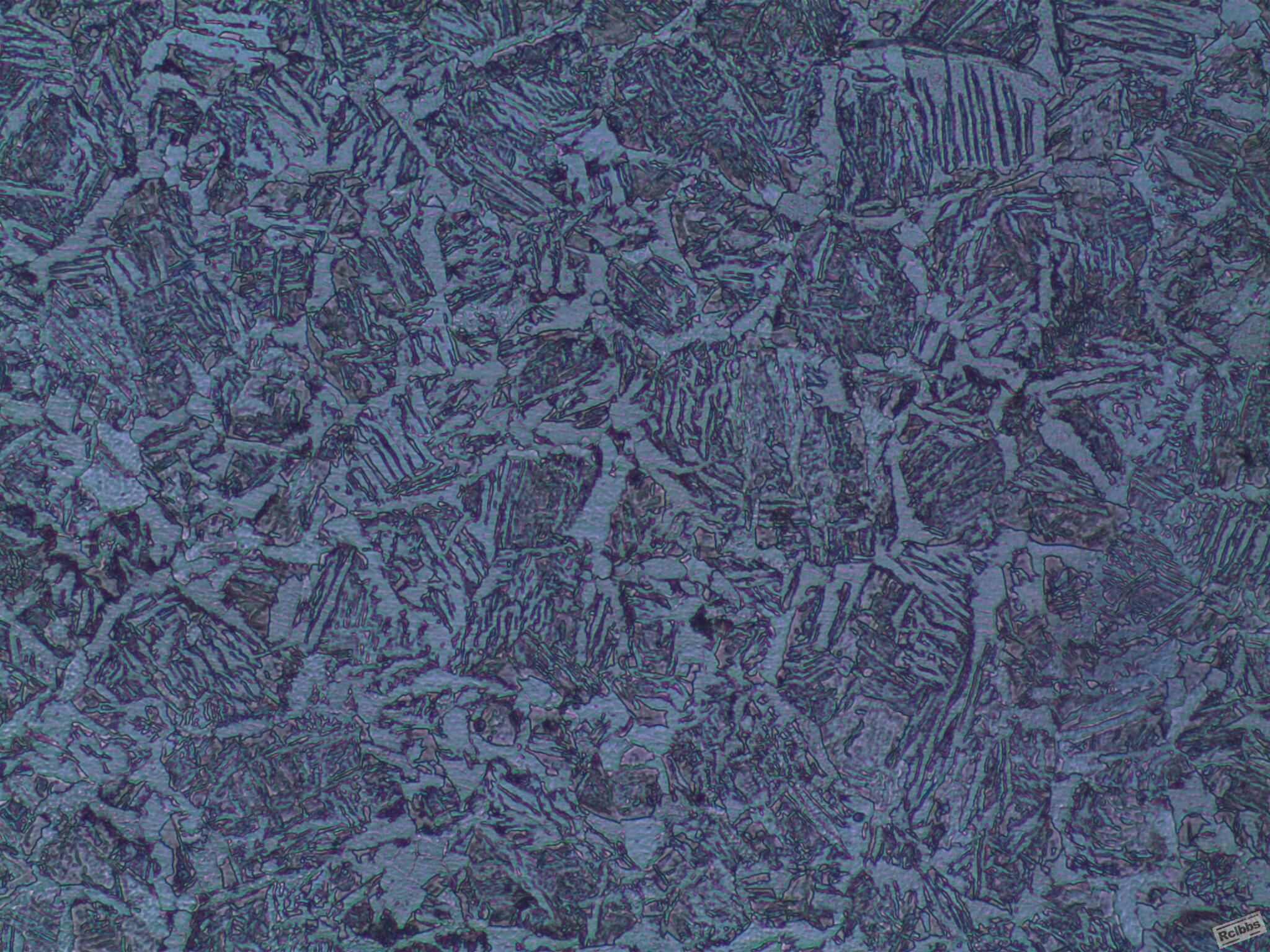

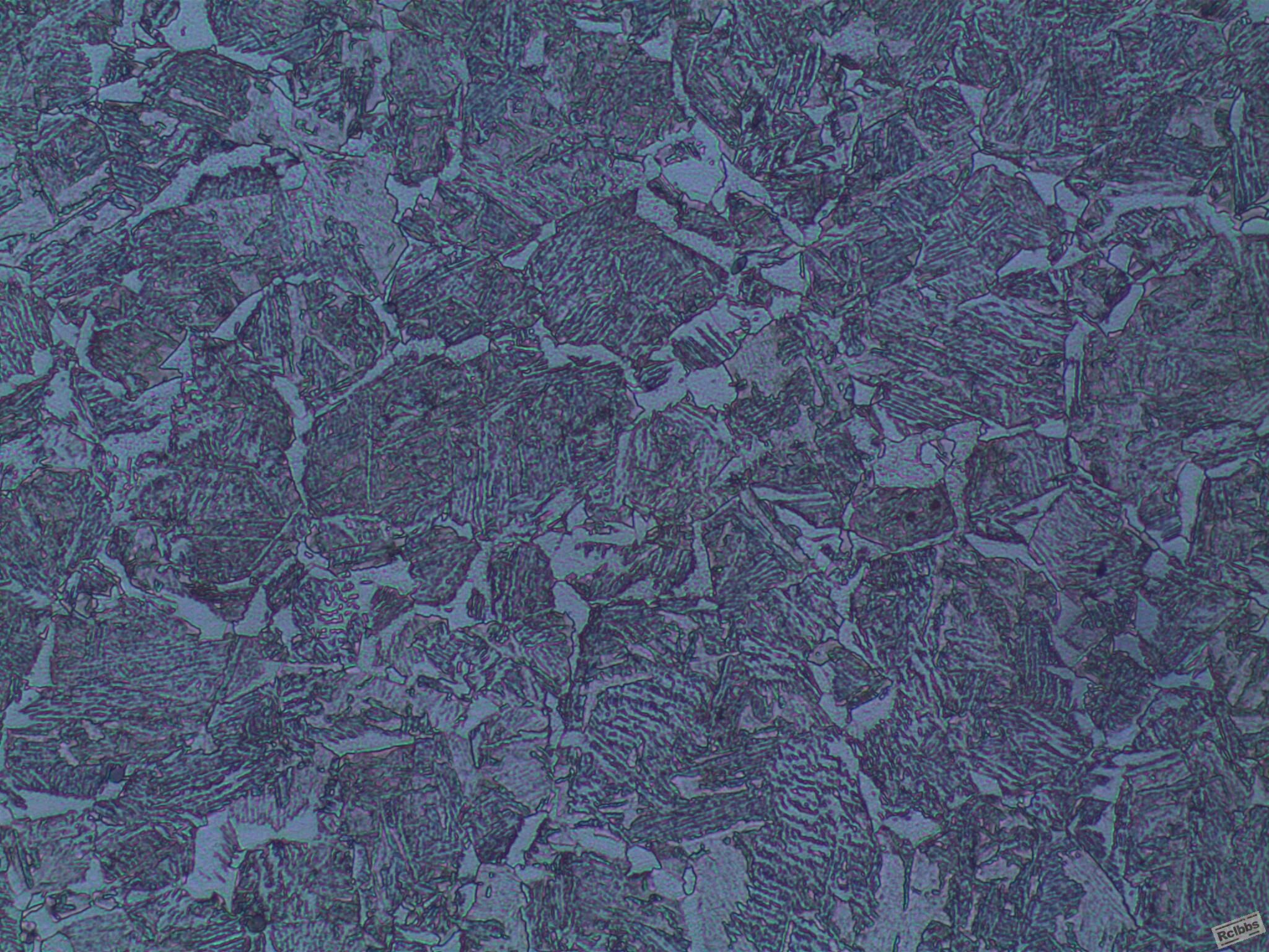

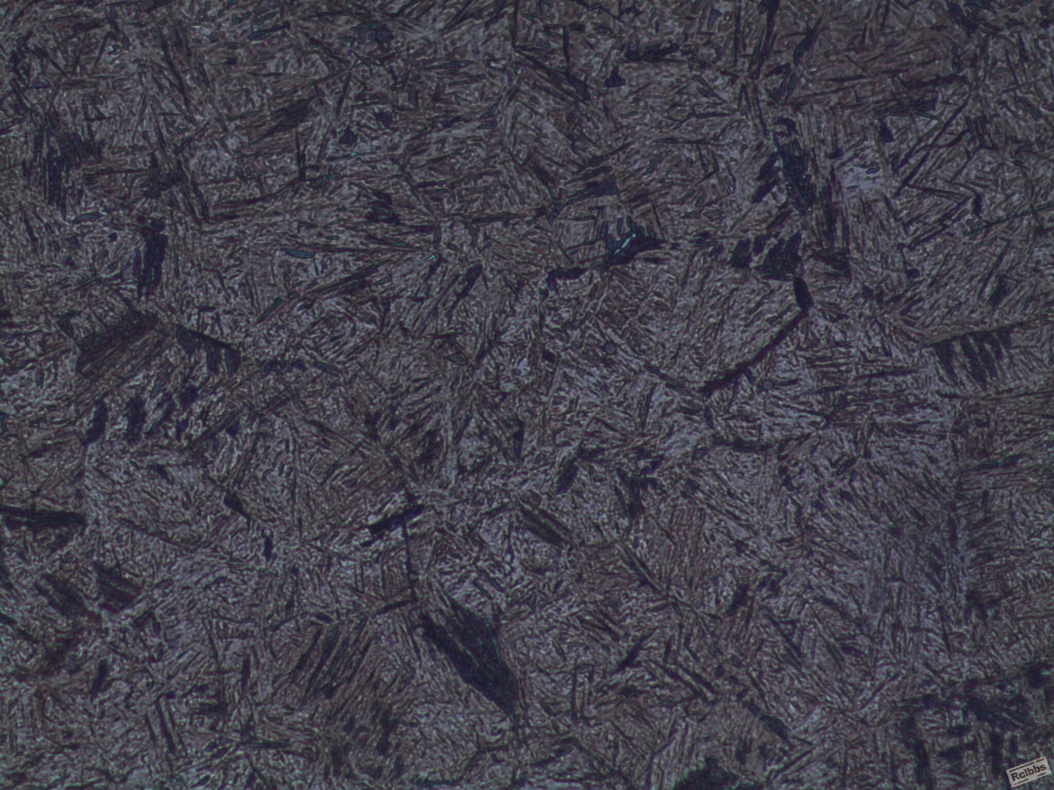

前两张是表面组织,后二张是心部组织,均为500X。
想请教一下图中表面和心部有些什么组织

发表于 2011-4-30 21:51:33 | 显示全部楼层
表面应该是共析层,可是你表面不是这样的,还存在部分贝氏体
心部组织也不好珠光体,网状铁素体,并存魏氏体组织,工艺不当引起

表面: 针状马氏体,残余奥氏体,贝氏体
心部: 网状铁素体,魏氏组织,板条马氏体

发表于 2011-5-4 08:31:21 | 显示全部楼层
从表面组织中存在贝氏体和心部组织中出现网状铁素体来看:应该是冷却不足。

发表于 2011-5-4 10:13:51 | 显示全部楼层
表面有B  心部有F 和魏氏体    应该是冷却的问题

发表于 2011-5-7 11:33:29 | 显示全部楼层
从心部F 来看是淬火温度有些低。。。  从B 来看是 冷却的问题
