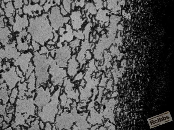

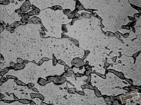

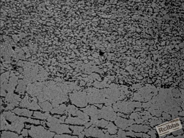

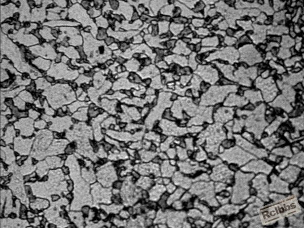

100X
100X
400X
400X
晶粒大小不一样,不知道是不是制样不当造成的

发表于 2011-12-21 20:13:36 | 显示全部楼层
可能是局部过热造成晶粒长大,回火可没有这么强
