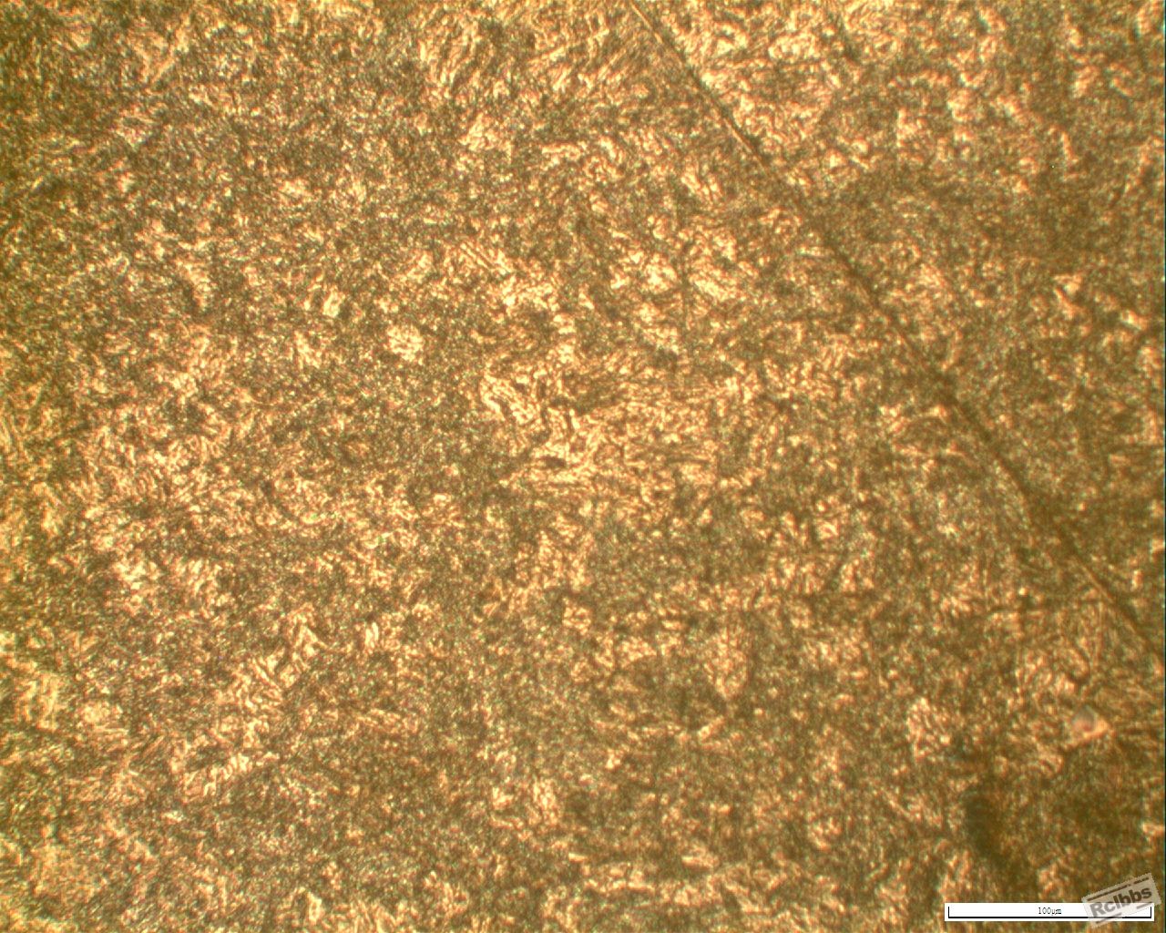

602主动齿(齿磨损没)400倍心部.JPG 图为心部组织 35HRC左右(20CrMnTiH 渗碳淬火回火后  轴齿轮的齿全部打没 只剩光秃秃的一根轴)

图片看得不是很清楚,但断齿不一定就是芯部组织有问题,要综合分析的,你提供得资料可能有一点少哟。
发表于 2011-5-2 11:51:09 | 显示全部楼层
请问心部硬度是在什么部位检测的?
同意楼上的观点,需要综合分析,不知有效硬化层为多少?
 楼主| 发表于 2011-5-3 21:29:09 | 显示全部楼层
回复 3# 霜月
    心部硬度打的是轴的心部
发表于 2011-5-3 21:41:43 | 显示全部楼层
如果是轴的中心,35HRC算比较高的了,不知轴的直径有多大?
 楼主| 发表于 2011-5-3 21:48:03 | 显示全部楼层
回复 5# 霜月
    30mm     图的金相组织??
发表于 2011-5-3 21:51:16 | 显示全部楼层
低碳板条状马氏体
 楼主| 发表于 2011-5-3 21:54:22 | 显示全部楼层
回复 7# junnan448
    组织正常吗
发表于 2011-5-3 22:04:50 | 显示全部楼层
你这个图是放大多少倍啊?
