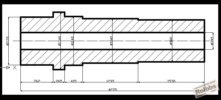

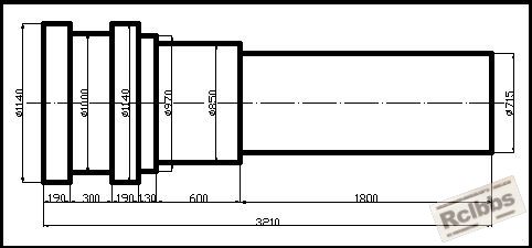

例如:
这两根轴的有效厚度是多少?正火保温时间,回火保温时间怎么计算?

发表于 2011-5-4 22:55:29 | 显示全部楼层
楼主:有效厚度1图按工件长度一半处的壁厚计算,2图按小端的直经计算。不知是什么材料?不好计算。

发表于 2011-5-7 09:23:09 | 显示全部楼层
正火保温时间可按(1-1.5)×有效直径;回火保温时间是正火保温时间的1.5倍,大件可适当缩短。

发表于 2011-5-8 10:23:14 | 显示全部楼层
1 图按450mm 2图750
发表于 2011-5-8 10:42:47 | 显示全部楼层
回复 1# liuqin
第一件 按470  第二件按1140    保温时间按你的设备情况再乘以1-1.3的系数

发表于 2011-6-23 09:59:18 | 显示全部楼层
一:725mm,二:850mm
