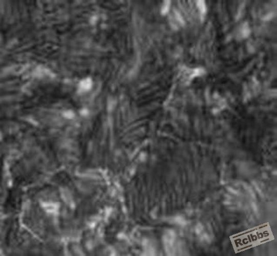

发表于 2011-5-3 23:39:37 | 显示全部楼层 |阅读模式
发表于 2011-5-4 00:58:09 | 显示全部楼层
有点像是珠光体,但是制样好像有问题,请把材料、牌号、热处理状态发出来!
签到天数: 35 天
发表于 2011-5-4 08:28:01 | 显示全部楼层
回复 2# 草原的风
    珠光体?
不应该是珠光体,请楼主上传高倍的照片才好分析
发表于 2011-5-4 08:58:51 | 显示全部楼层
P+FE3C网
字数要求@@@@@
签到天数: 941 天
发表于 2011-5-4 09:02:14 | 显示全部楼层
像是P+网状Fe3C,GCr15热轧态?
腐蚀深了些。
发表于 2011-5-4 10:02:58 | 显示全部楼层
看图片像是P+网状Fe3C,还请楼主把牌号,热处理工艺说明一下吧
发表于 2011-5-4 10:06:28 | 显示全部楼层
像魏氏体。。。。。。
签到天数: 30 天
发表于 2011-5-4 10:23:38 | 显示全部楼层
珠光体, 但是没有材质什么的, 也不确定啊
签到天数: 23 天
发表于 2011-5-4 10:54:57 | 显示全部楼层
怀疑珠光体,用的是什么腐蚀剂?

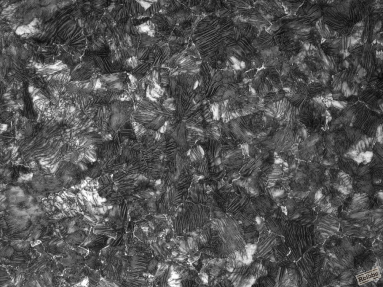

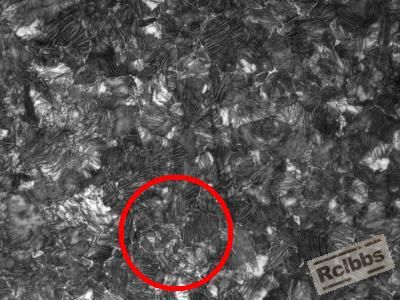

发表于 2011-5-4 11:22:38 | 显示全部楼层
回复 3# 钢铁医生
有典型的珠光体的层片结构。如图放大区域所示:
发表于 2011-5-4 11:32:08 | 显示全部楼层
P+二次渗碳体
 楼主| 发表于 2011-5-4 23:16:02 | 显示全部楼层
回复楼上们,材料是外购的GCr15,热轧态,由于当时制样出现问题,没磨到位,造成了照片的假象。大虾们都是高手,一眼就能看出,值得学习。
发表于 2011-5-6 18:09:17 | 显示全部楼层
刚做热处理工作  学习了  谢谢各位楼主
签到天数: 95 天
发表于 2011-5-9 14:48:34 | 显示全部楼层
z制样不好。
发表于 2011-5-11 20:31:27 | 显示全部楼层
把热处理工艺和金相制备所用的试剂发一下吧
发表于 2011-6-3 13:44:07 | 显示全部楼层
回复 7# archmage
    怎么看像魏氏体了啊?我看不到魏氏体的特征啊
发表于 2011-6-3 17:20:21 | 显示全部楼层
肯定有珠光体 其他需要进一步放大
