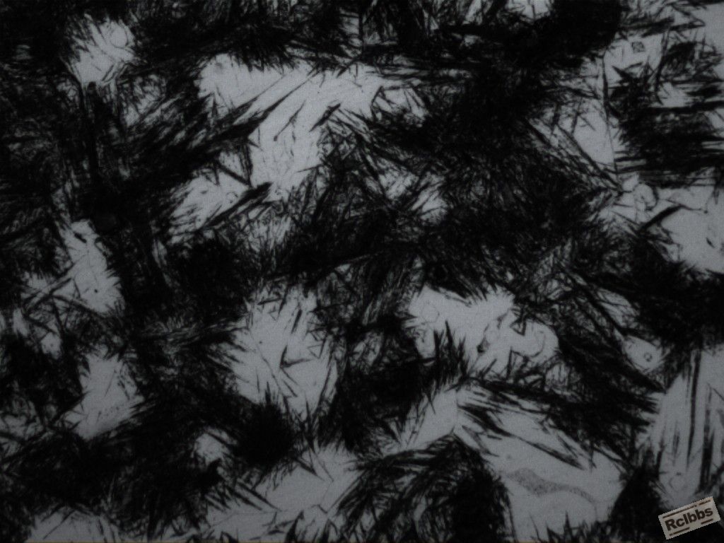

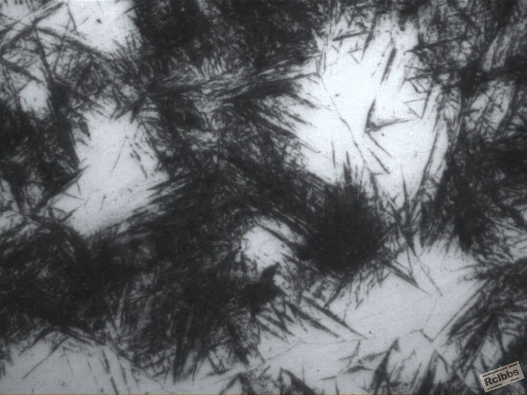

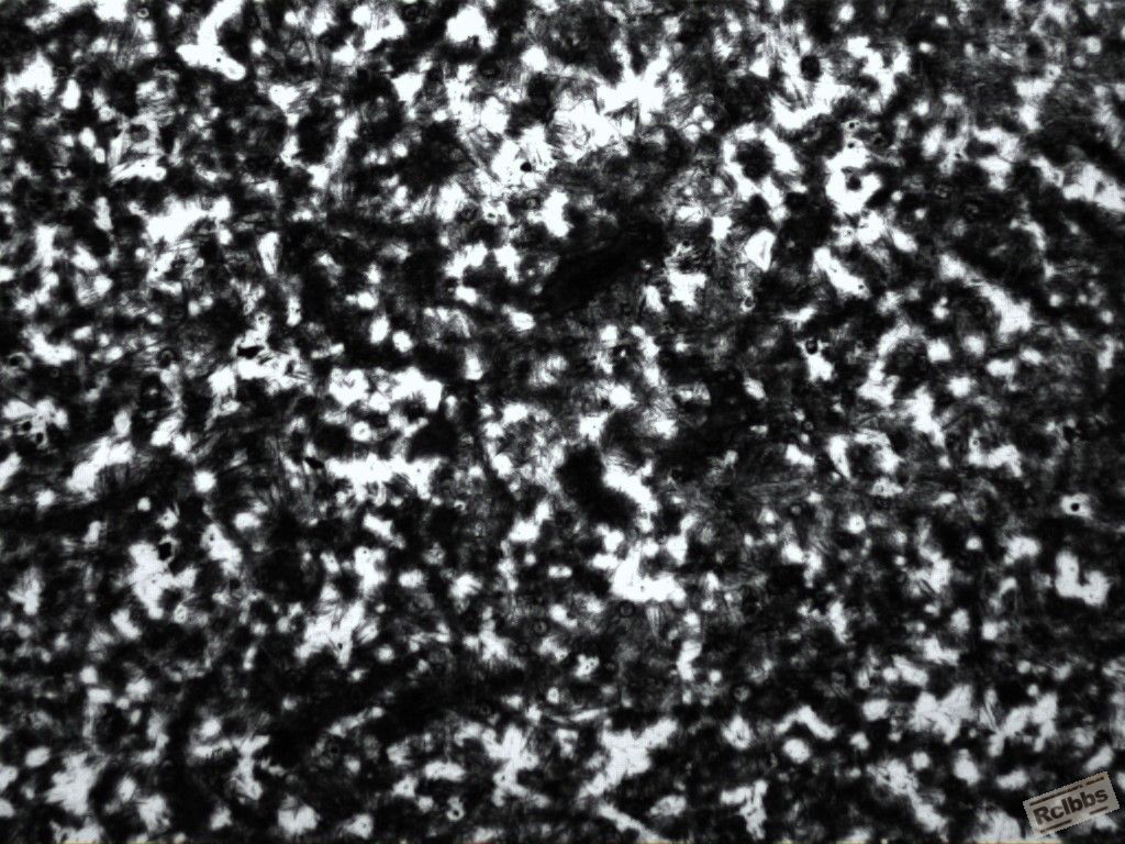

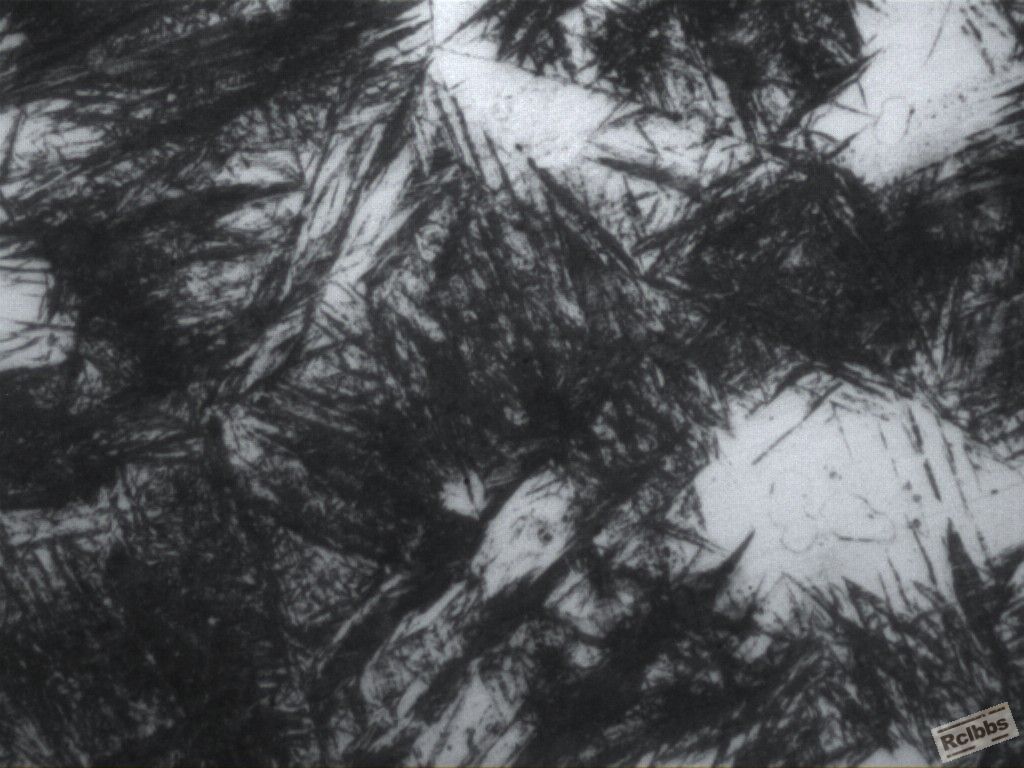

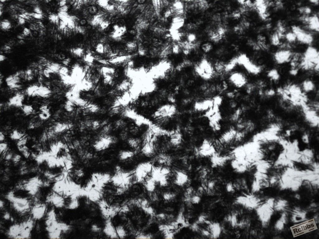

做了一批W3Mo2Cr4VSi的处理,1200淬火+560回火,组织怎么这个样子,高手指教下啊,哪里出毛病了
100X
100X
200X
200X
500X

发表于 2011-5-4 20:42:34 | 显示全部楼层
这样的高速钢淬火组织图片还真少见!
从图片看,淬火温度是否过高?共晶都看不到了。晶粒已经长大;
怀疑:高速钢是否出现材质问题。

回复 2# shenfuhai
    您说的是共晶碳化物都溶解到基体里了吗?淬火温度才1200,应该是不能出现过热的,如果是材质问题要怎么检验才好?

发表于 2011-5-5 13:08:25 | 显示全部楼层
我认为还是先检测下成分验证材料是否正确.

发表于 2011-5-7 21:56:26 | 显示全部楼层
肯定过热了,加热温度有点高,我怀疑你加热时间可能也比较长。要是以上都没有问题,就可能是材料搞错了。我也经常做这材料,我们产品是锯条,用真空炉淬火,我用1160度淬火,硬度在HRC64-65.我绝对不敢用这个温度淬火。要是模具1120度就可以了。
个人意见,只能参考一下。

 楼主| 发表于 2011-5-8 23:09:28 | 显示全部楼层
回复 5# JUNSHI
    我们是用盐浴炉做的,温度一般用多少?还有请问下你们的加热时间是多少?

发表于 2011-5-9 00:39:08 | 显示全部楼层
    一般盐浴淬火温度要比真空淬火温度要低点。你盐浴和我真空时间是不一样的。
发表于 2011-12-25 21:40:23 | 显示全部楼层
照片的倍数最好能说一下。从照片看,回火不足。也确实没看到碳化物
