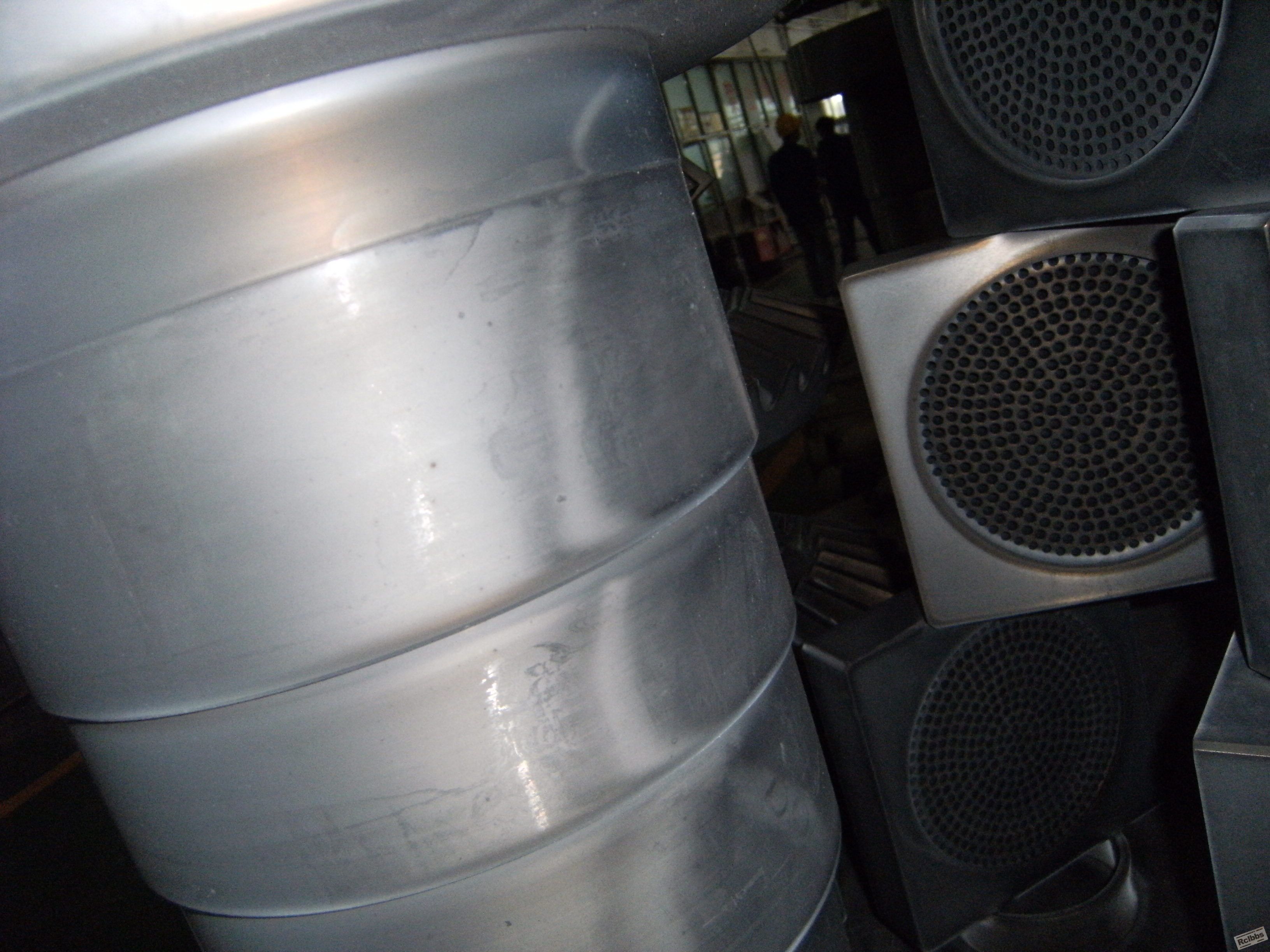

一个工件,具体形状见图,材料是42CrMo,调质硬度为260-280HB。离子氮化时,一半硬度在500HVHLD左右,发亮的地方硬度只有240-260HVHLD,检测同炉别的工件硬度都正常,氮化颜色也都正常都是银灰色。基本可以断定不是炉子漏气。氮化气氛是热分解NH3。望有遇过类似问题的同行解惑,谢谢。 Doc1.doc (1.98 MB, 下载次数: 79)

 楼主| 发表于 2011-5-4 14:18:57 | 显示全部楼层
这是我们的一种常规产品,调质也是我们自己做的,我查了工艺记录及炉子的状况,都没有什么问题,我们这有个老专家说可能软的面离阳极太远,我听的一头雾水,不明白,一个整体工件,其本身是导电的,应该不会有很大差别,那同炉此工件左边的那堆齿轮为何没有出现这种现象呢,那些表面氮化较软的地方呈现明显的金属色,

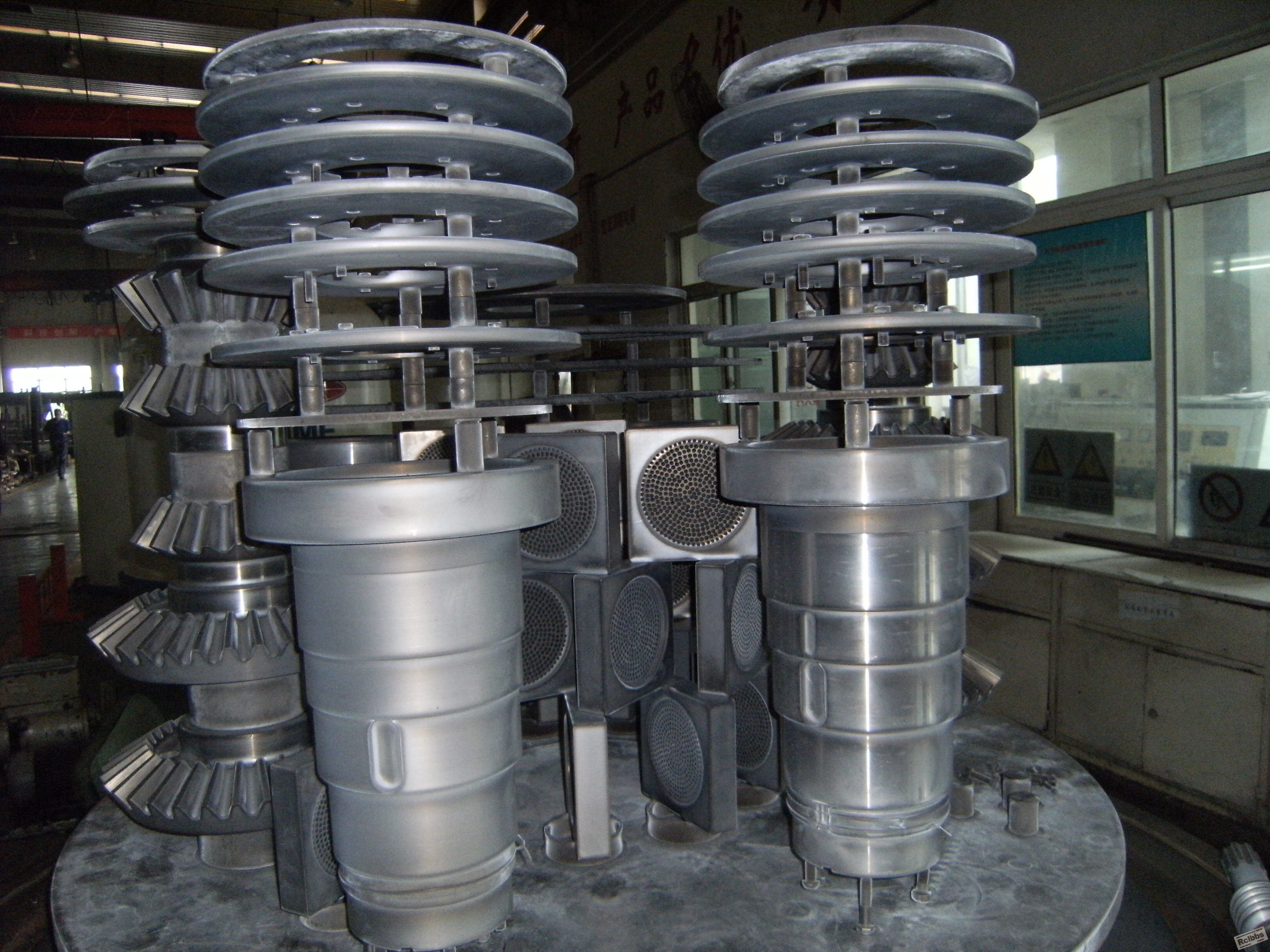

回复 7# 李双喜
离子渗氮工件接阴极,装炉时注意与阳极间的电场分布均匀性。你这里明显存在放电死角,那位老专家的话值得认真考虑!

 楼主| 发表于 2011-5-4 18:41:39 | 显示全部楼层
回复 11# ZX771
复 7# 李双喜
图2中左边的那件是靠炉中心的那一半硬度低,(图1是左边那件的近照)
而右边的那件是靠近炉壁的那部分低,这又如何解释,

回复 14# 李双喜
现场在你那里,我所说的这些目的在于提醒开阔思路。个人感觉你的工件装炉呈现倒塔形,能会造成某些部位不能正常起辉。
发表于 2011-5-4 20:47:33 | 显示全部楼层
变换一下工件的摆放形式,种类太多了,尺寸和间隙差别比较大。
