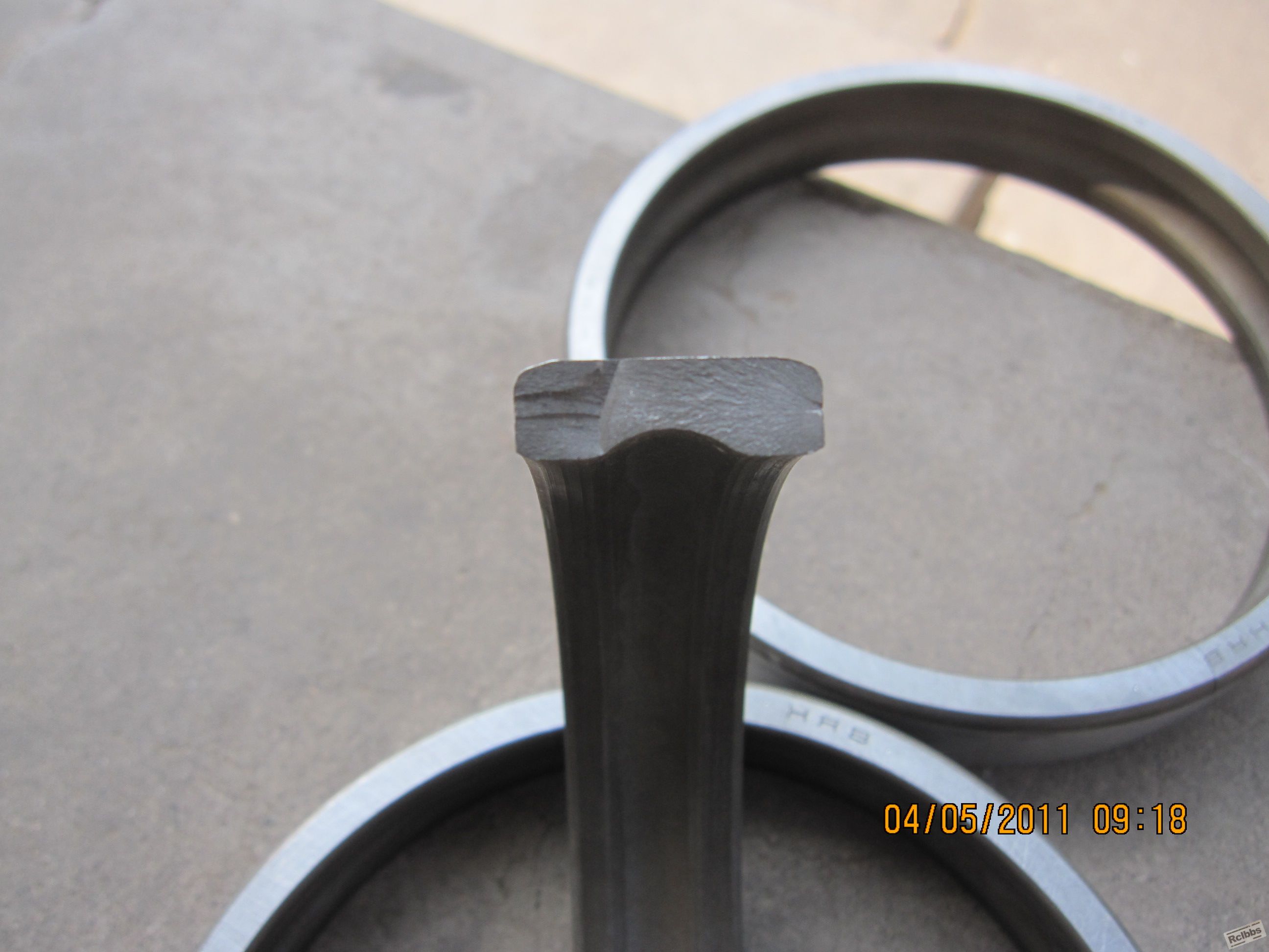

热处理后,经过磨加工后出现照片上的裂纹!硬度62HRC
发表于 2011-5-4 10:54:38 | 显示全部楼层
磨削裂纹与磨削参数、热处理工艺、原材料夹杂物、带状偏析有很大关系。
签到天数: 1212 天

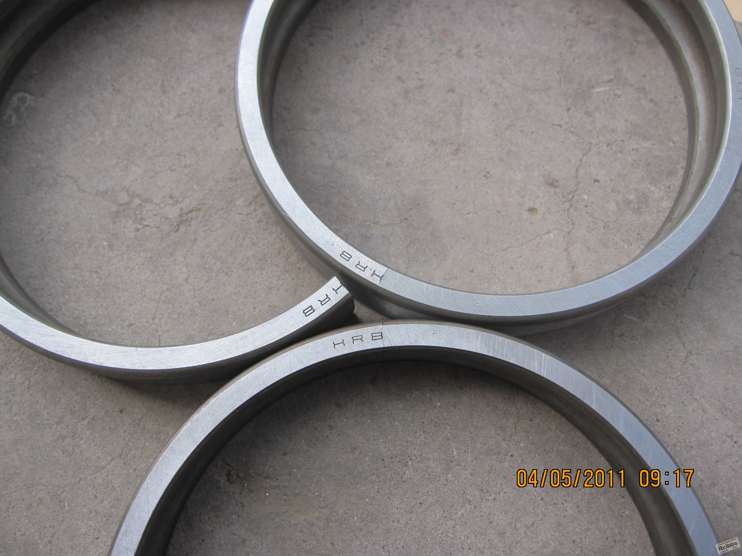

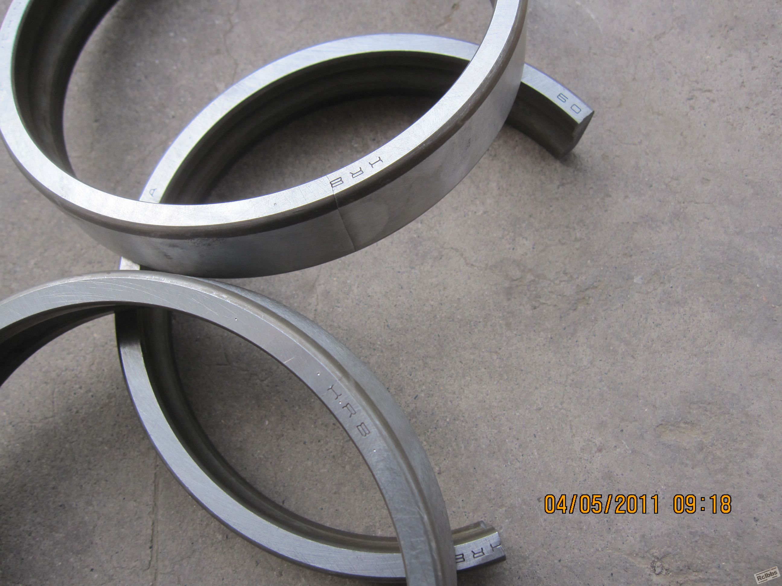

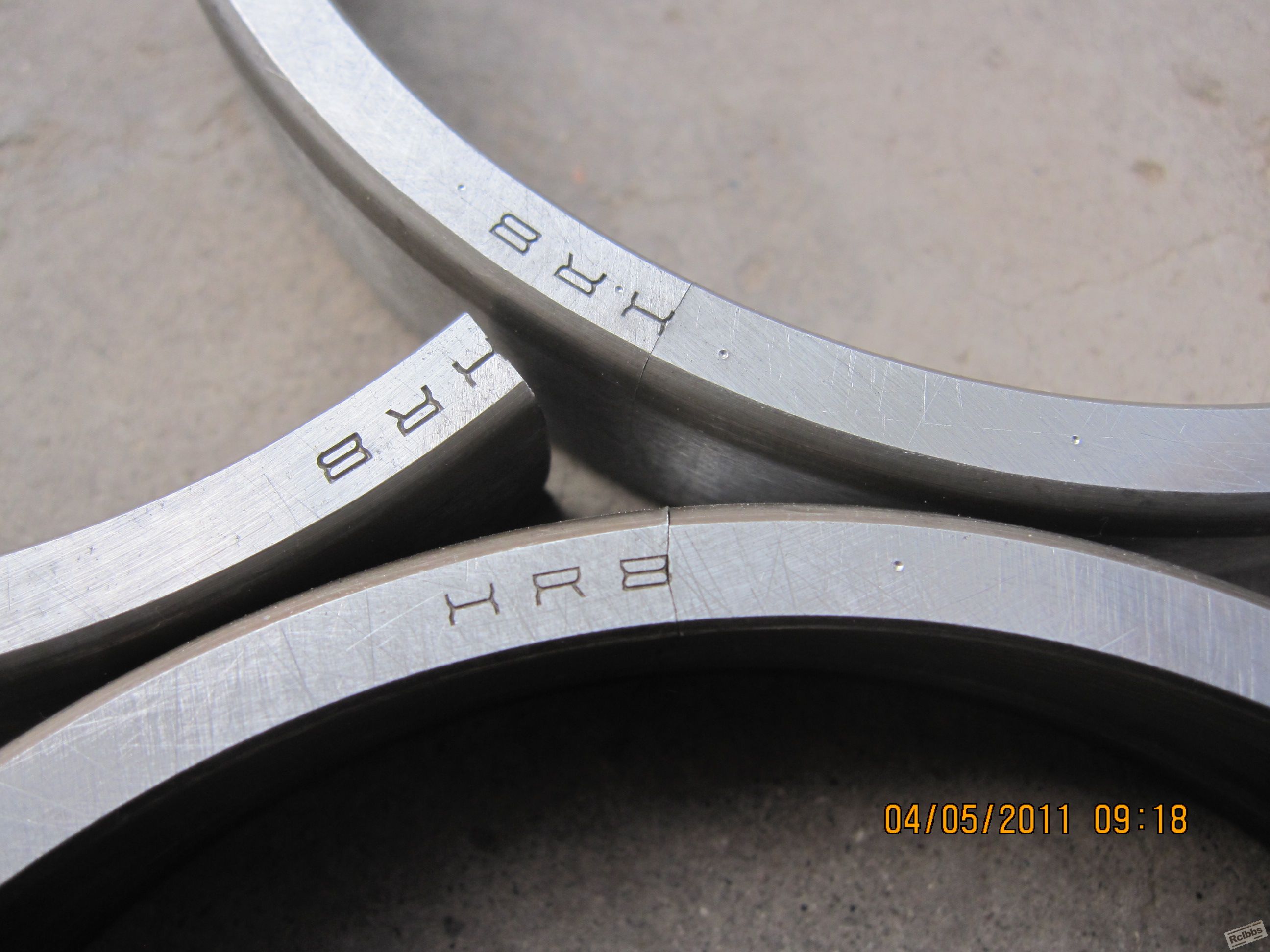

发表于 2011-5-4 11:40:39 | 显示全部楼层
裂纹源位于端面打字区域
签到天数: 40 天
发表于 2011-5-4 12:26:03 | 显示全部楼层
端面打字区域引起的应力集中,导致磨削开裂
所以因为 + 10 感谢支持!
签到天数: 59 天
 楼主| 发表于 2011-5-5 14:44:43 | 显示全部楼层
谢谢大家,问题解决,主要是打字问题。

发表于 2011-5-7 21:32:36 | 显示全部楼层
是否为激光打标时温度过高而引起的裂纹?
有没有做一下扫描电镜?
签到天数: 173 天
发表于 2011-5-8 22:53:04 | 显示全部楼层
打字淬火裂纹
签到天数: 207 天
发表于 2011-5-12 06:52:33 | 显示全部楼层
看来是磨削裂。要注意磨削量和回火时间。
签到天数: 108 天
发表于 2011-5-12 08:19:41 | 显示全部楼层
和打字有关吧,看你的裂纹都是在打字的区域,并且你的哈轴的机械打字深度很深的有0.7mm吧
签到天数: 108 天
发表于 2011-5-12 08:20:28 | 显示全部楼层
回复 7# rdgyp
    不是激光打字,他的是机械打字 ,有深度的。
我看过哈轴的打字。
发表于 2011-5-13 08:51:55 | 显示全部楼层
主要是打字引起的应力集中造成的!
