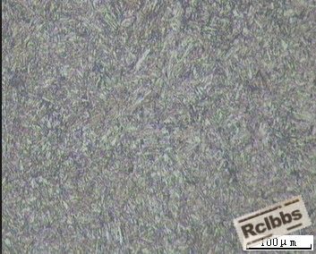

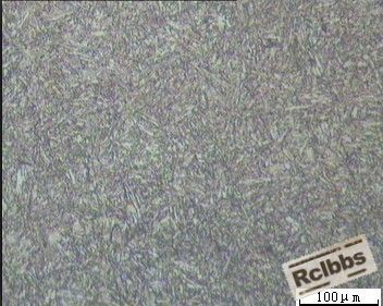

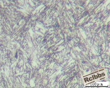

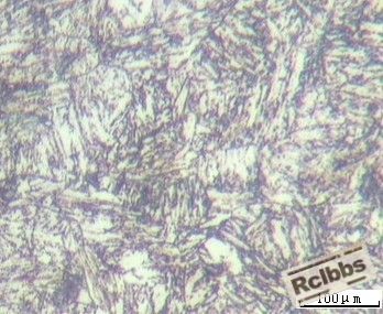

我们是1000度淬火 空冷  第一次620回火  第二次580 及金相组织
gtn1314 + 5 感谢上传!

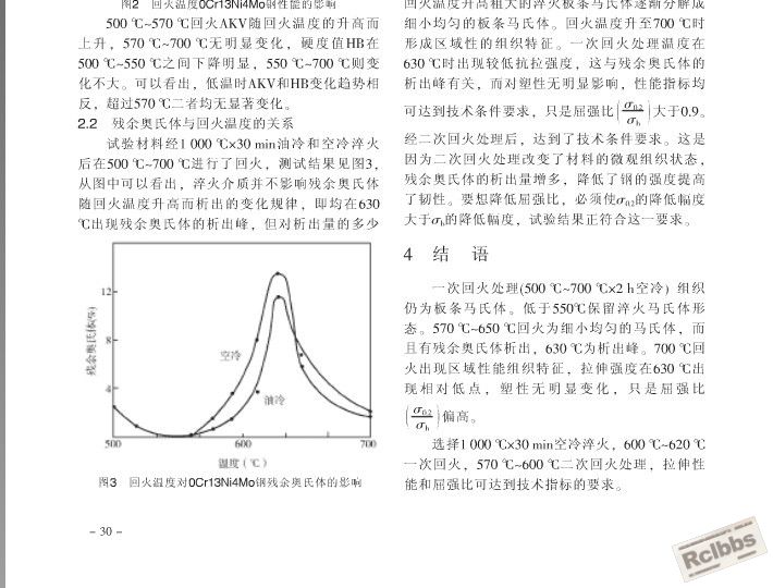

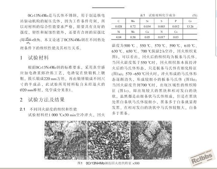

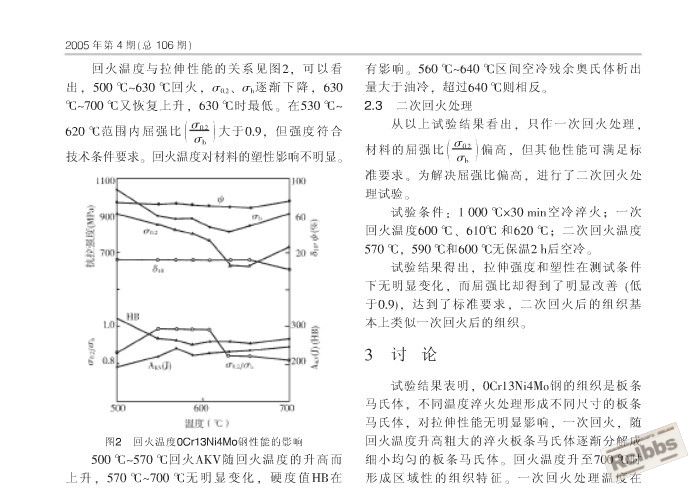

看看这篇论文
