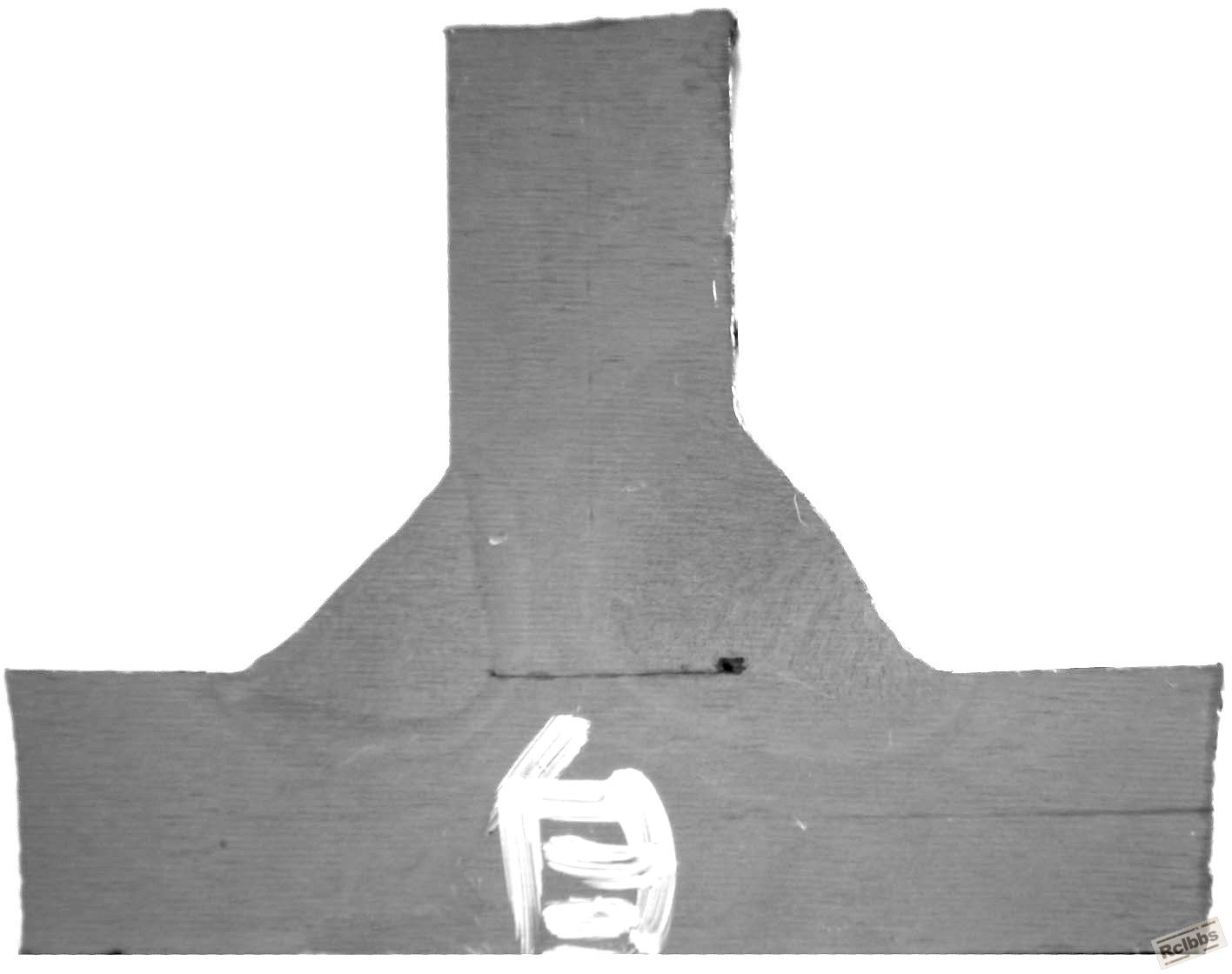

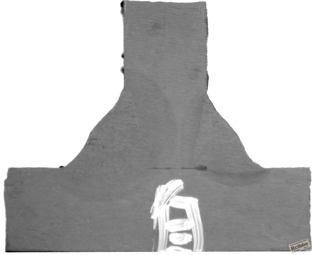

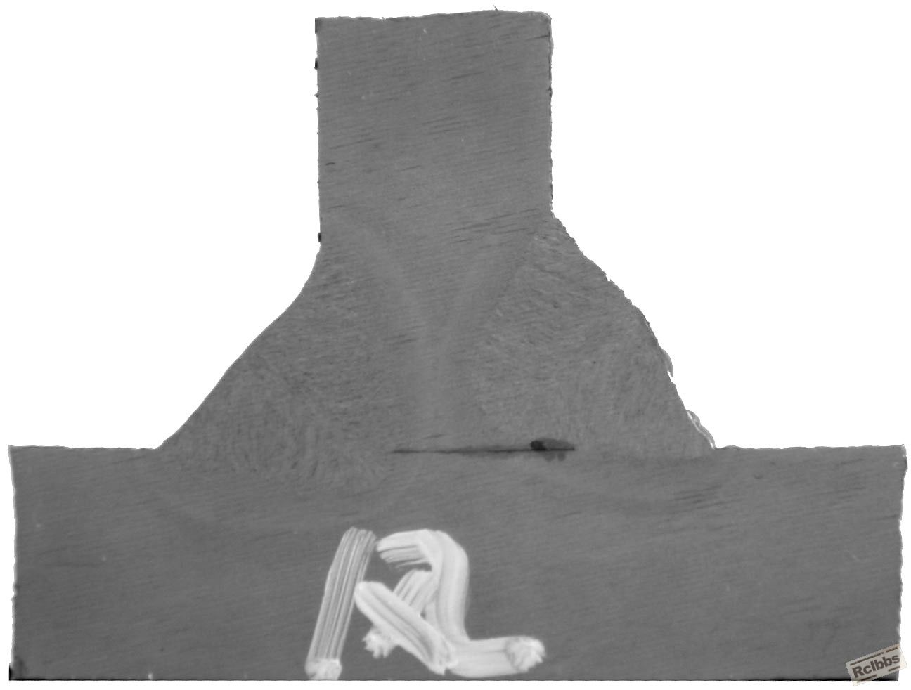

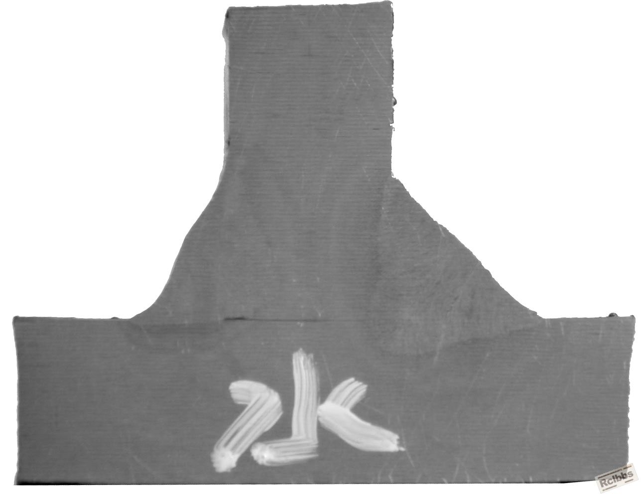

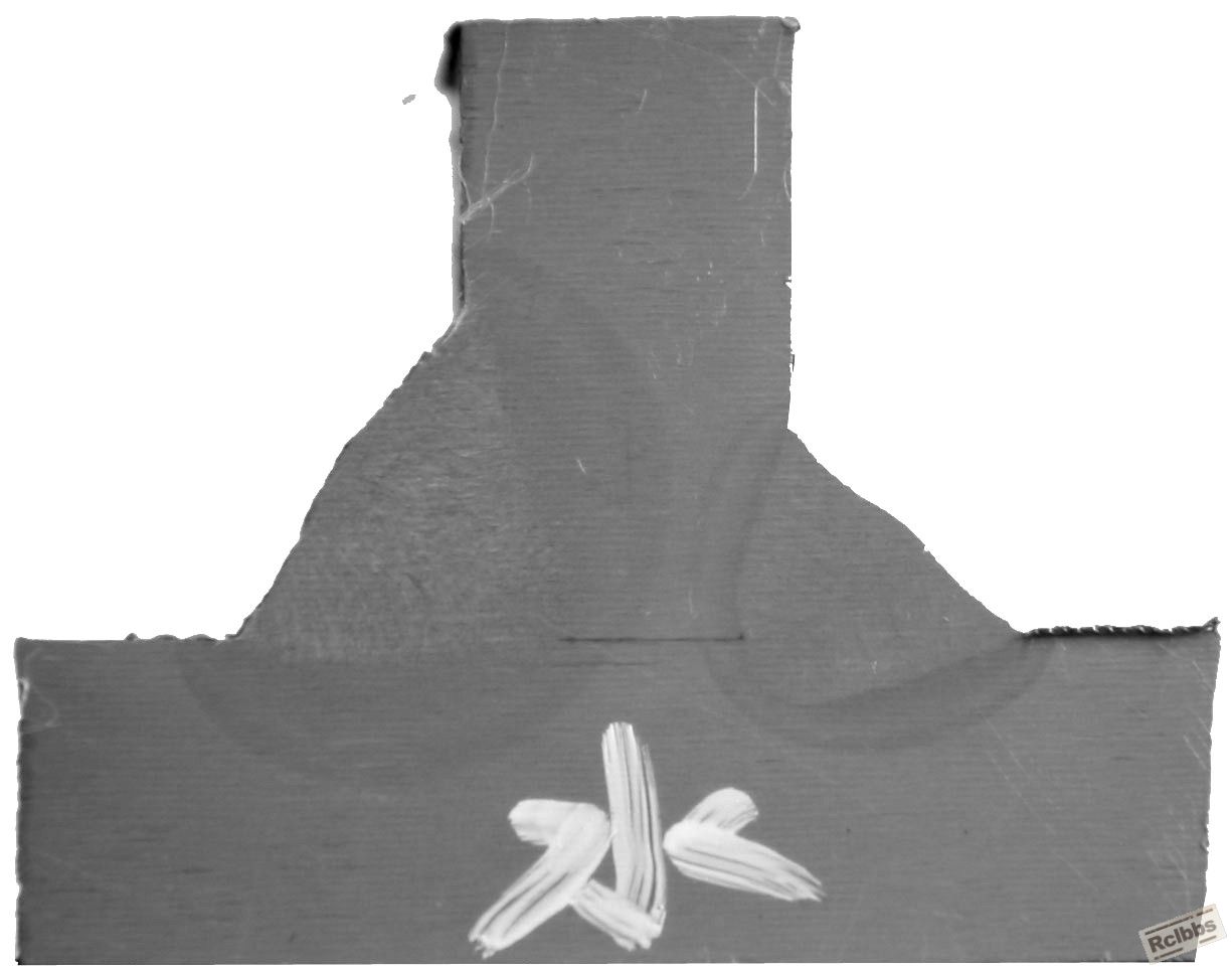

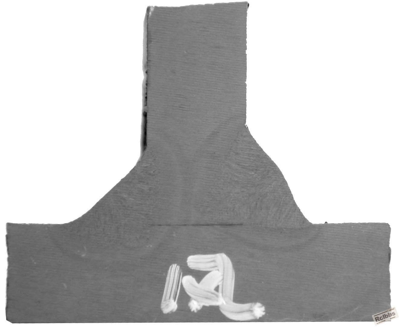

本工艺分三种冷却方式:
1.水冷;
2.风冷;
3.自冷。
宏观图片如下:
1
1
2
2
3
3
4
4
5
5
6
6

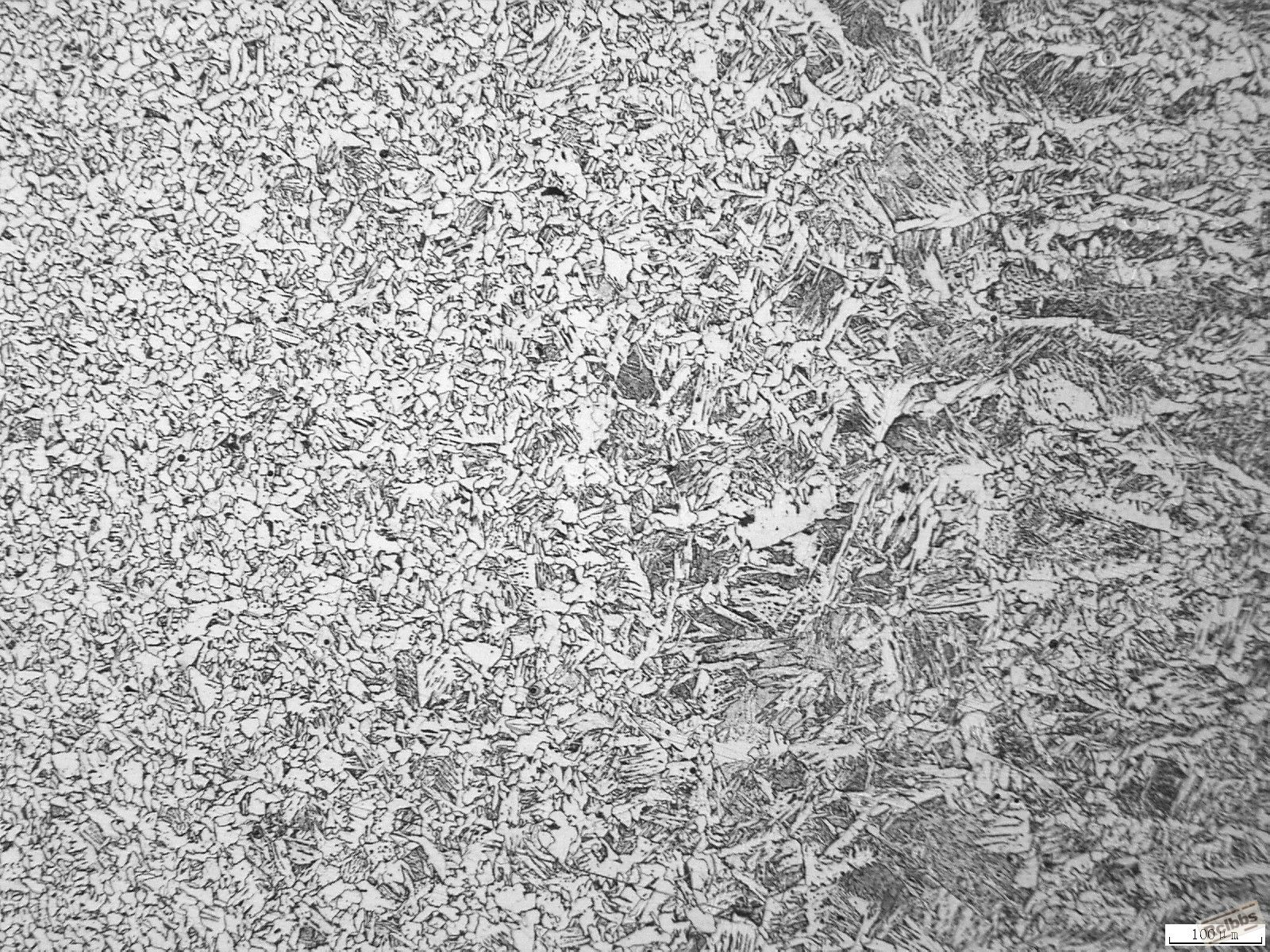

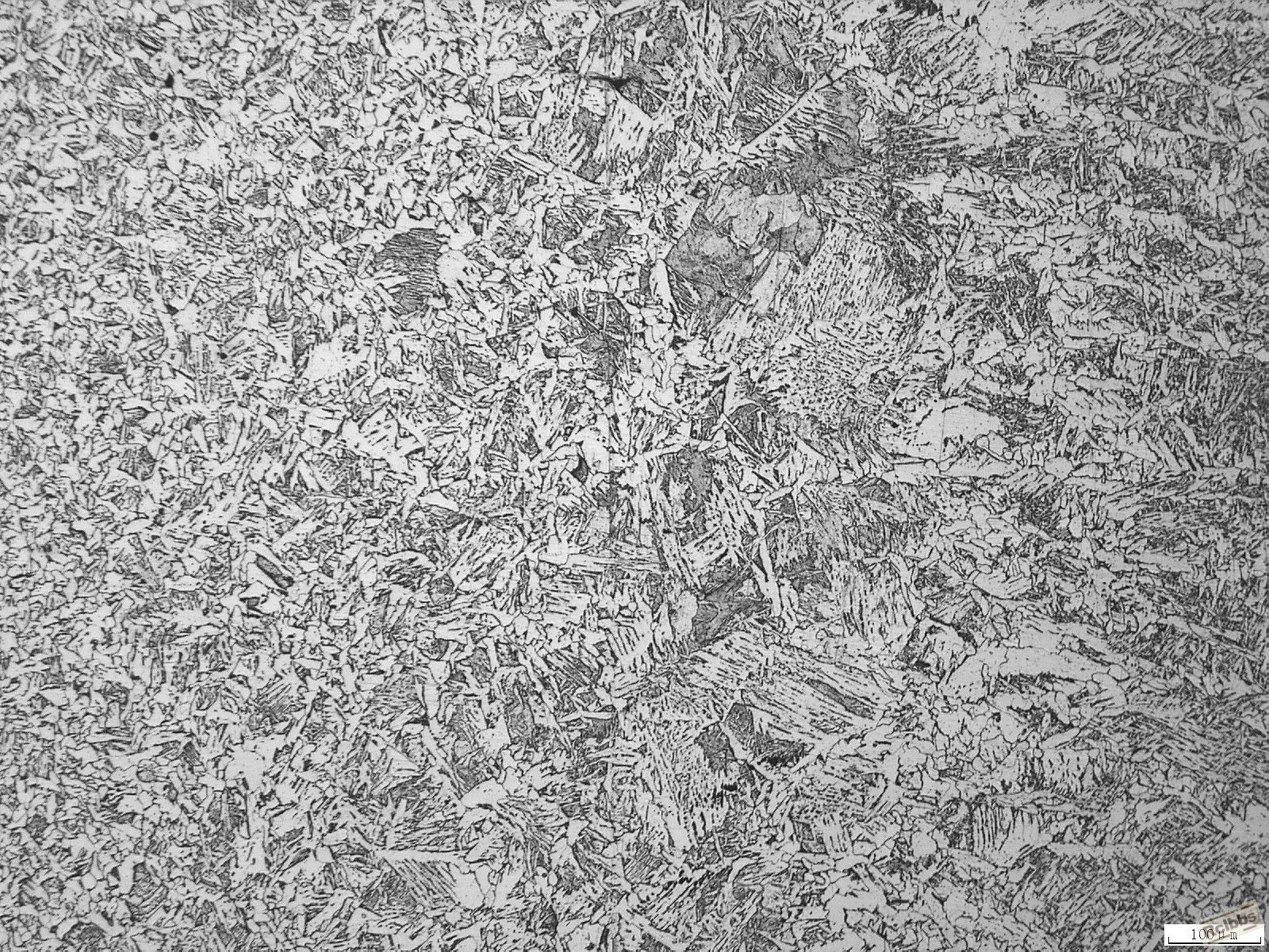

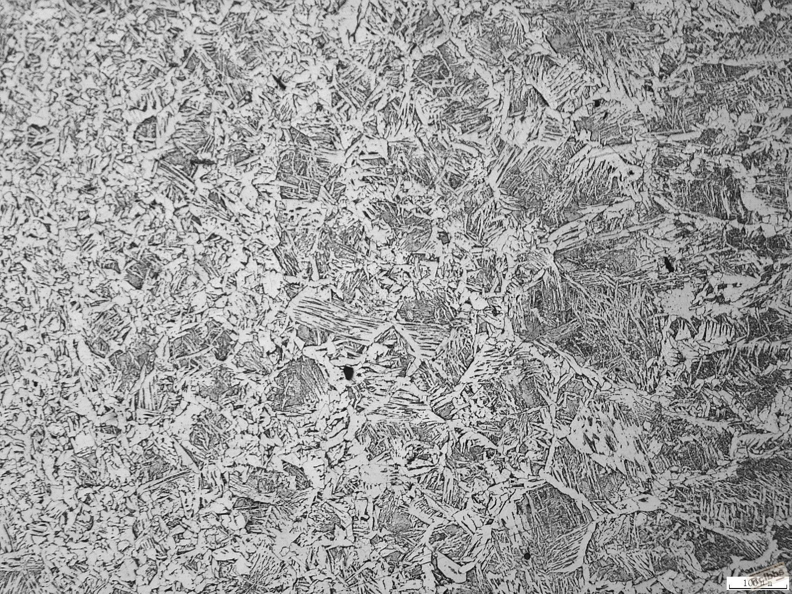

金相组织图片如下:
1
1
风冷组织(熔合区附近组织,图右部为焊缝组织,图中部
为母材热影响过热区组织,图左部为热影响重结晶区组织。
2
2
水冷组织(熔合区附近组织,图右部为焊缝组织,图中部
3
3
自冷组织(熔合区附近组织,图右部为焊缝组织,图中部
请大家给点建议,选择何种冷却方式,保证魏氏体组织尽量少,不影响焊缝质量。更欢迎给出好的建议,不胜感激

发表于 2011-5-5 15:28:09 | 显示全部楼层
焊缝出现魏氏组织正常,这种组织你的零件质量的影响主要表现在哪方面
发表于 2011-5-5 15:37:52 | 显示全部楼层
组织正常,不同冷却方式也没多大差别。
不过你的焊缝有的根部为焊透,左右有的也不对称(焊喉深度不等)
发表于 2011-5-6 10:01:36 | 显示全部楼层
提醒一句:焊接金相讲究是是焊缝成形,只要各区域(热影响区、熔敷区)硬度满足要求就OK。
从你的几张宏观金相,焊枪嘴太朝立板了,底板熔合不良,属于典型的根部未焊透。建议你读解一下ISO5817.
签到天数: 51 天
发表于 2011-5-6 10:41:08 | 显示全部楼层
支持4楼观点。建议采用自然冷却,以利释放部分焊接应力。
发表于 2011-5-6 17:07:26 | 显示全部楼层
焊接操作有待改进,不建议焊后水冷。
签到天数: 41 天
 楼主| 发表于 2011-5-11 09:38:25 | 显示全部楼层
回复 2# ccfx99
   请问是不是水冷相对魏氏组织要比自然冷却和风冷要多些?
发表于 2011-6-23 11:24:34 | 显示全部楼层
从金相组织,观察自然冷却的魏氏体组织较水冷少一些,而且魏氏体影响区的范围也较小,故自然冷却下的组织更好,此外焊接过后,使用水冷也不利于应力的释放,相反焊接变形影响也不易控制。
签到天数: 35 天
发表于 2011-6-24 21:36:34 | 显示全部楼层
经过水冷的焊缝组织明显粗大了
发表于 2011-6-25 18:53:25 | 显示全部楼层
从图可以看出来,水冷对于碳钢不适宜,风冷比自然好点,特别是基体组织晶粒正常些,这是由于风冷加快部分正火冷却能力,提高重结晶速度,增大形核率.的原因.这也是为什么采用小线能,多重焊接来提高焊缝力学性能的常用方法.水冷只有焊接不锈钢时为防止析出碳化物才采用,风冷由于会影响焊道变向,一般采用小线能取代.
