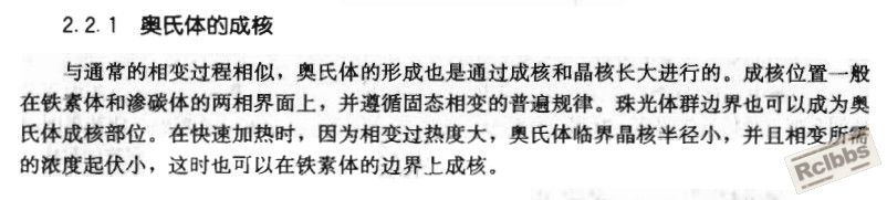

发表于 2011-5-6 14:15:16 | 显示全部楼层
发表于 2011-6-25 14:58:09 | 显示全部楼层
你直接百度,我的这个图片是一本教材上的
