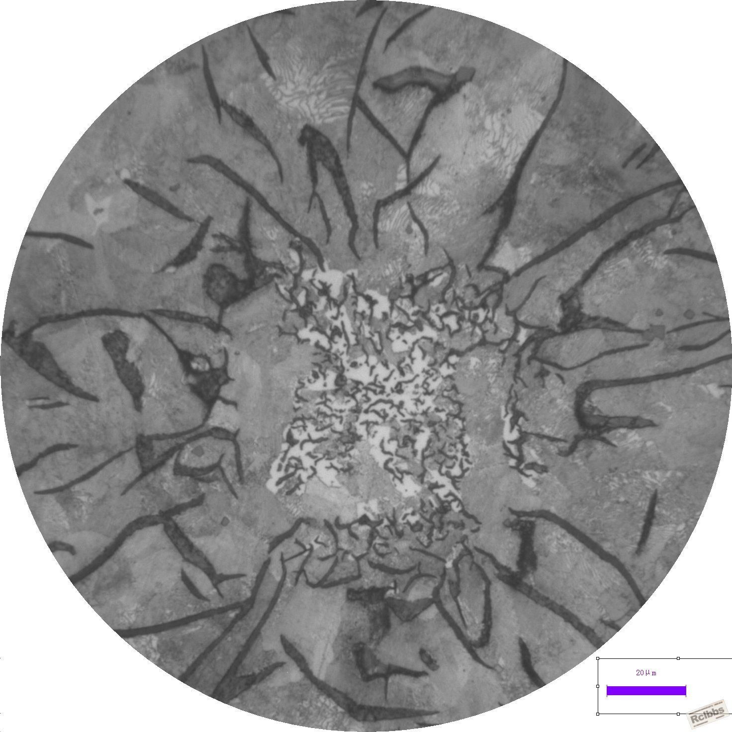

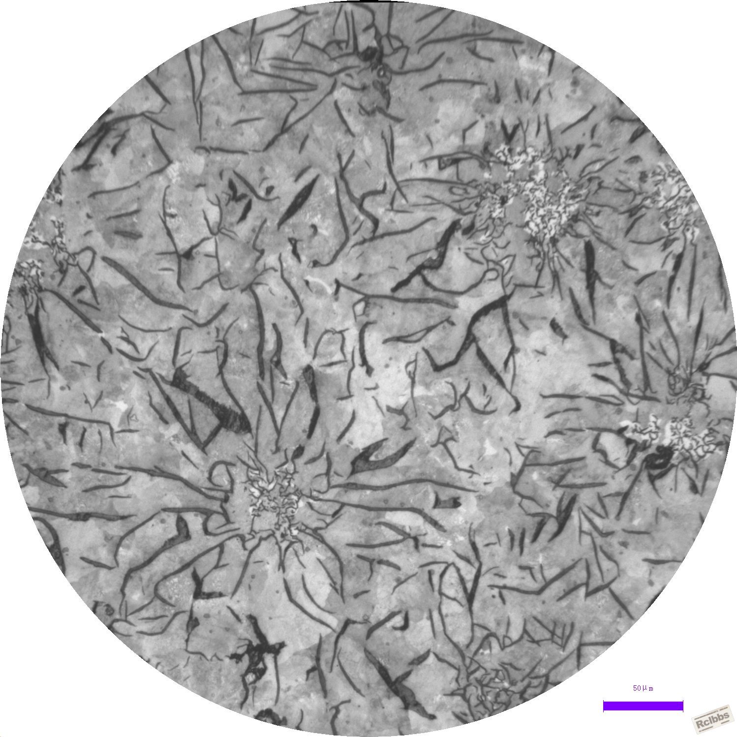

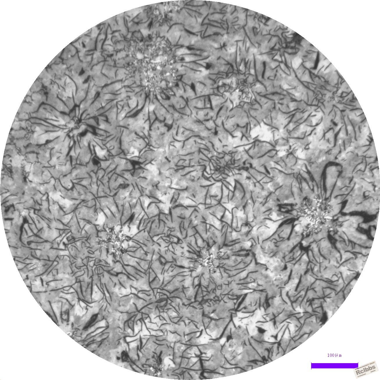

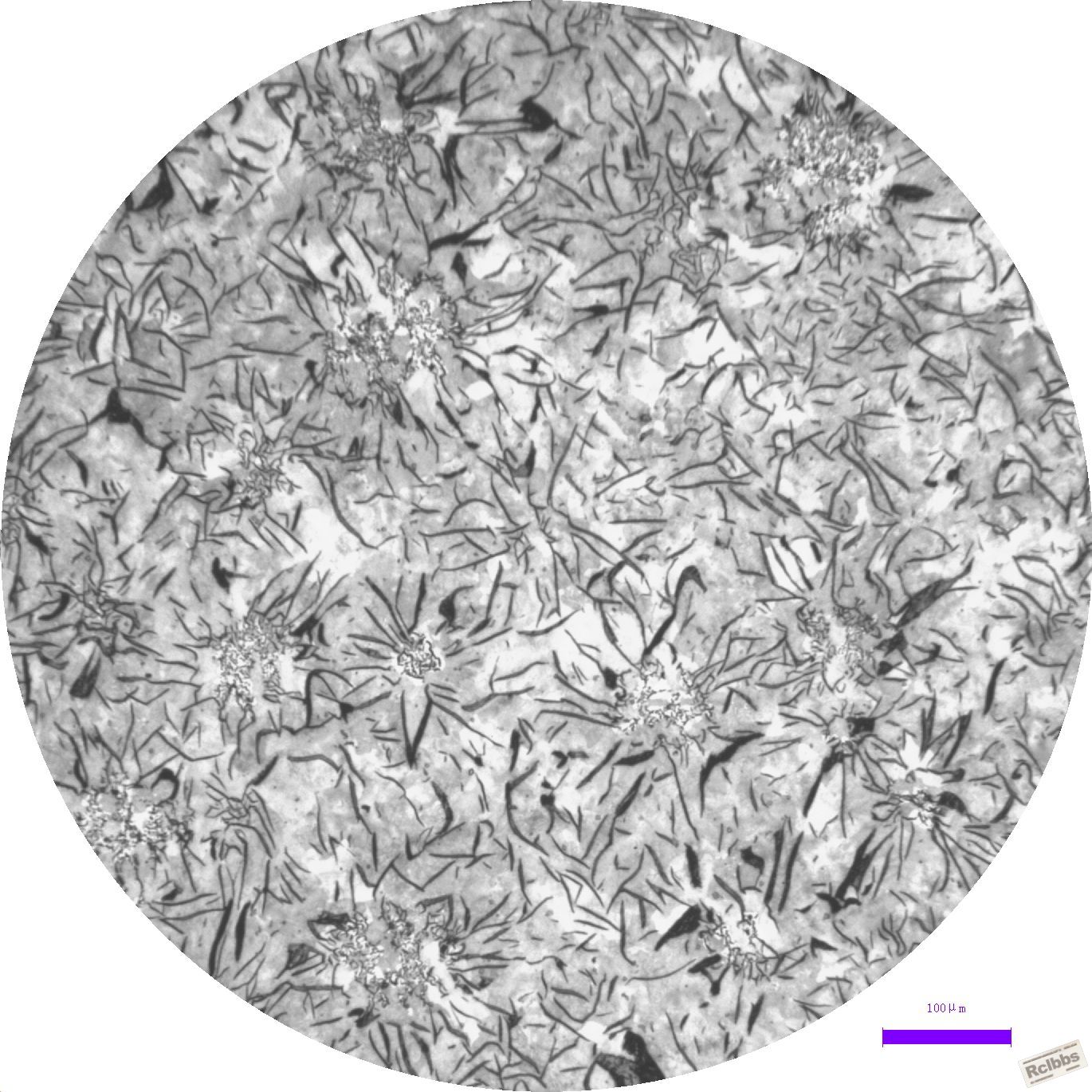

gtn1314 + 10 感谢上传!
发表于 2011-5-6 09:52:39 | 显示全部楼层
做得不错。应该是HT200或以上等级的灰铁
发表于 2011-5-6 11:36:42 | 显示全部楼层
腐蚀太浅,基体组织不清楚
发表于 2011-5-6 14:33:49 | 显示全部楼层
图片制作的还是不错的,努力
基体组织是珠光体和铁素体,属于B型石墨中周围有A型石墨特点,心部有D型石墨分布,也是楼主的图片呈菊花型石墨分布

看起来好像没有腐蚀?
