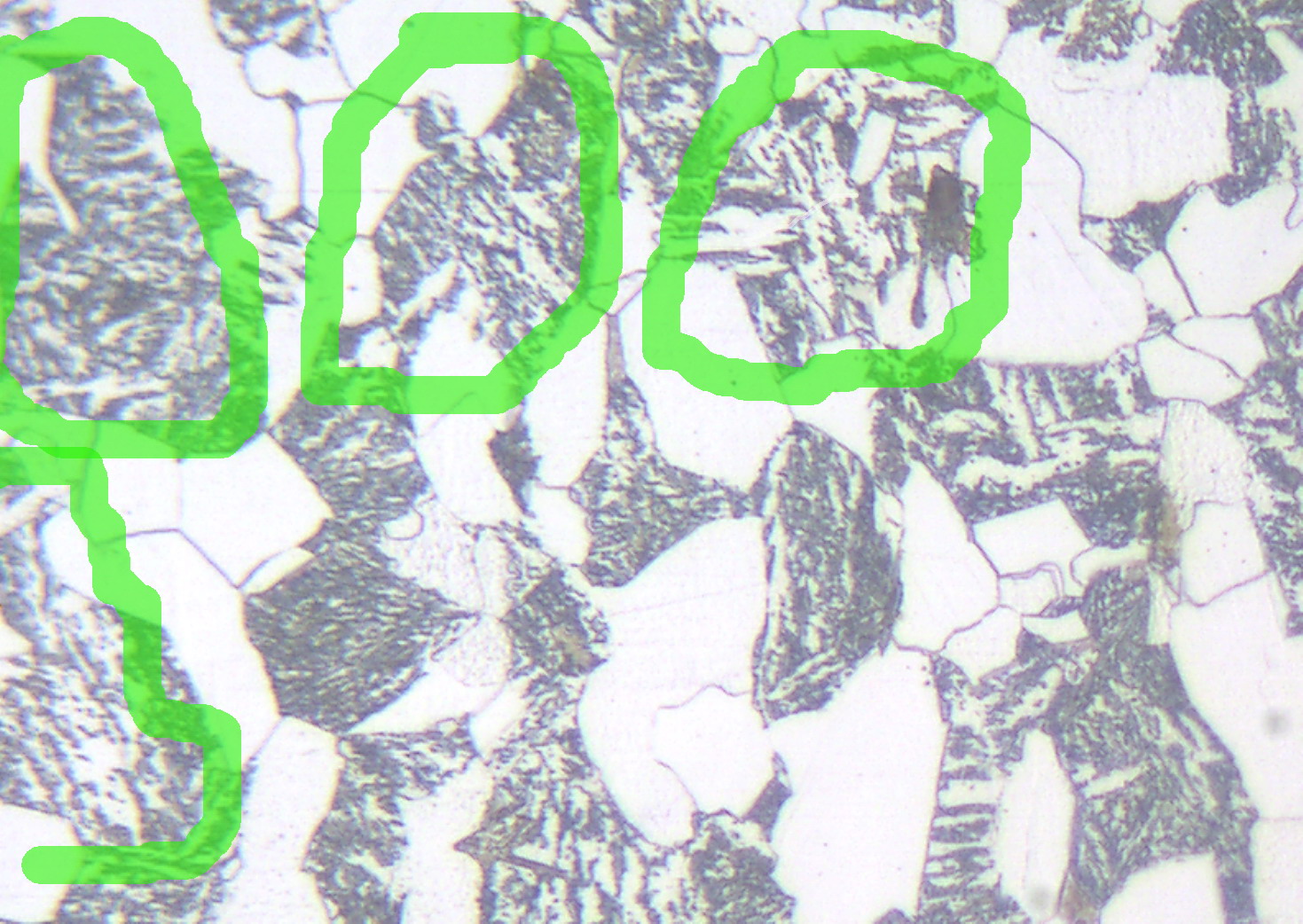

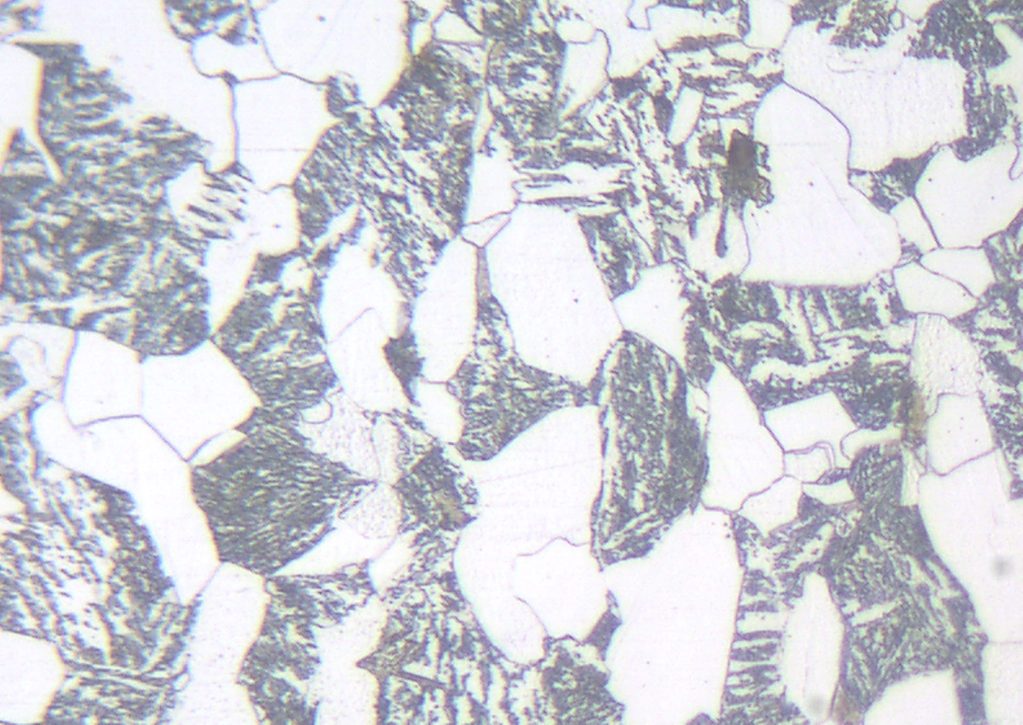

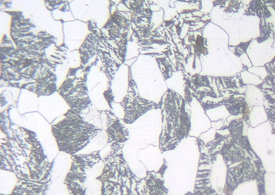

请教各位,SAE8620H材料(类似于20CrNiMoH),轧材中检查组织见附件。我们认为组织中有粒状贝氏体,不知道各位专家如何看?照片为500倍的!

请问专家,如果说铅笔标注区域不是贝氏体的话,组织是珠光体?可是珠光体的组织特征不是这样的啊!

这张图的左下角那里好像有点像,
这张图里还是很难看到的,粒状贝氏体组织特征是在粗大的块状或针状铁素体内或晶界上分布着一些孤立的小岛,小岛形态呈粒状或长条状,很不规则。从这张图来还不是很明显。用一千倍更好看点吧,

这张照片上看不出来,你可以把图片进一步标注一下大家在讨论讨论

我们化验室的专家认为除了铁素体外,大部分组织都为贝氏体。

粒状贝氏体还是有的。
从这材料冷却曲线上来说,空冷形成贝氏体也是合理的。
黑乎乎的地方,到底是不是贝氏体也只能从冷却性能上推测了。小白块上有点点的应该是贝氏体。

你上面问的不是有没有看到粒状贝氏体吗,如果单凭你这个图是很难看出有没有粒状,如果把左下角你圈的那个地方再放大点也许可以看到点。

就是这个地方,粒状贝氏体明显一点。
黑乎乎的地方,还真不好说。呵呵
他的合金元素含量决定了,此料热轧件有这种组织很正常的呀,为什么搞得这么隆重?

我觉得是粒B没有错

图中比较全黑的地方应该是上贝氏体,其它上面白色比较多的组织应该是粒状贝氏体

大家讨论了半天还是没有结果呀,如果你有小负荷维氏硬度计的话在黑的位置用0.1Kg的测试一下硬度就知道了.

粒状贝氏体组织不是很典型,但可以采用排除法,根据其它黑色组织的定义及特征再结合工艺情况应该可以判断出来

没有粒状贝氏体,你画颜色的区域仍然是珠光提和铁素体,
这区域的铁素体成粗条状或针状了是由于合金元素的影响造成的。

粒贝还是比较多啊

从你的照片上来,组织应该是铁素体+粒状贝氏体

应该是:铁素体+粒贝+少量珠光体

如果我来判罚是存在大量B体的

我认为有粒状贝氏体。
