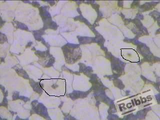

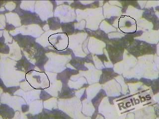

10.jpg 材料的基体组织是P+F,那F中的点是什么呢?我怀疑是P,向大家求助。附图片,材料是20Cr,放大400X

当然是P,想确定的话,不腐蚀再看看也可

同意二楼的意见。

有些是污染物。

样没弄好吧

同意二楼意见

我认为有大多是珠光体,少数可能是样没制好有空洞,建议抛光看看

可能是点状渗碳体

样没弄好  表面杂质

不是杂质,你可以找个材料看下,都会有的!
