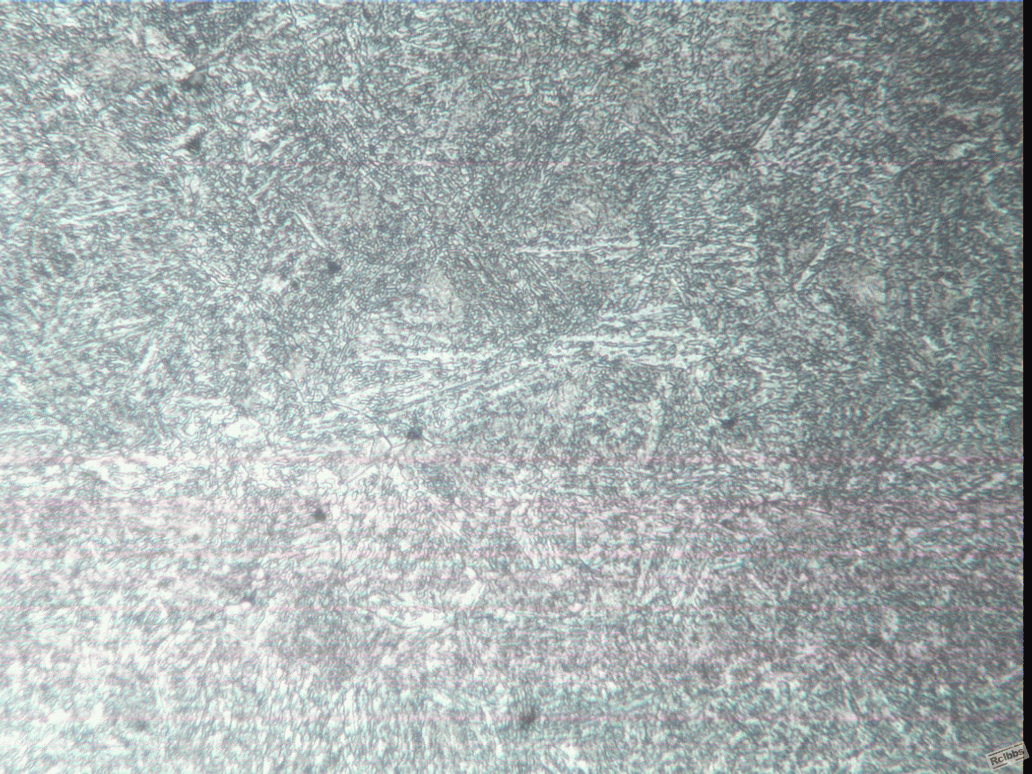

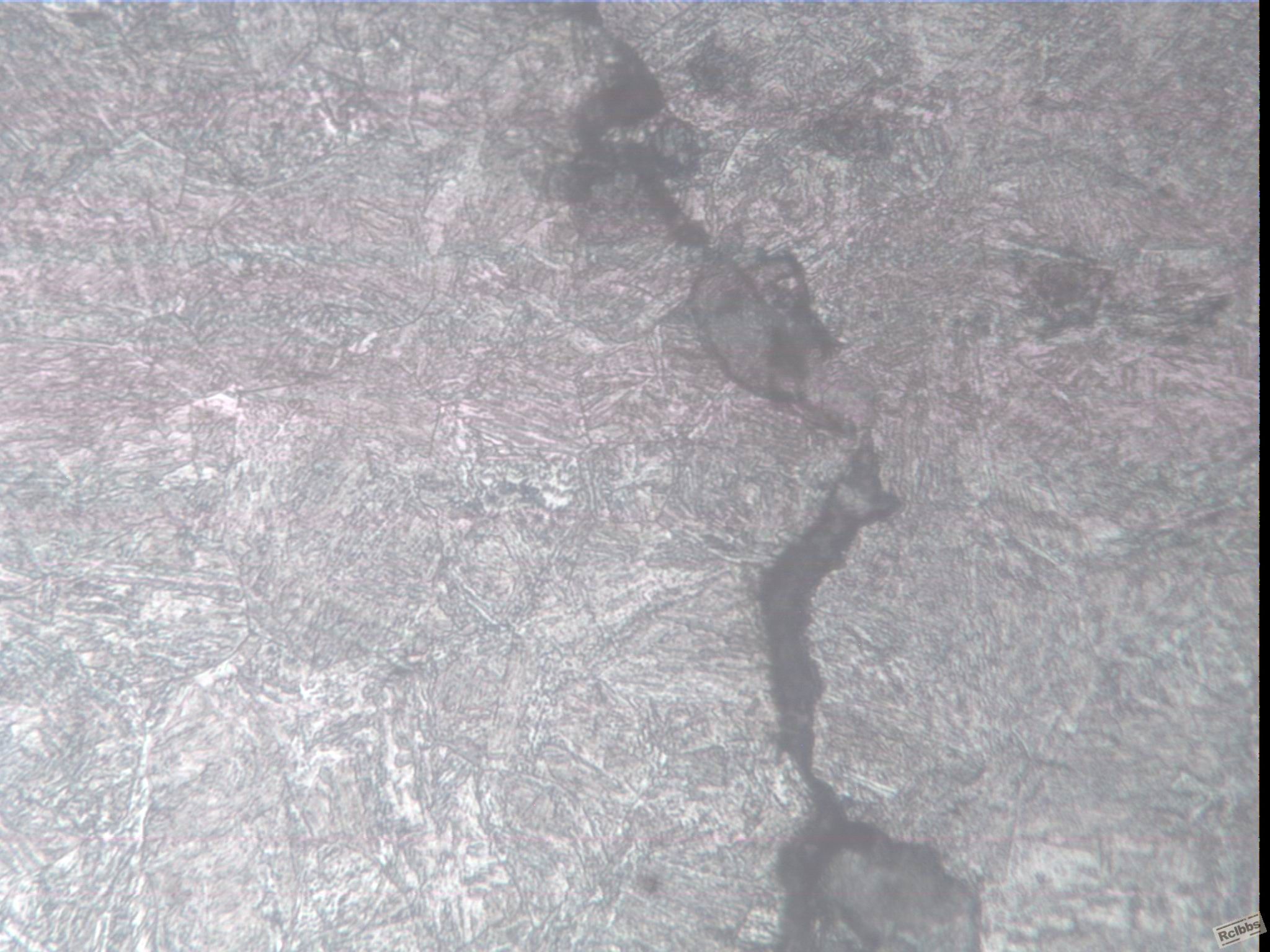

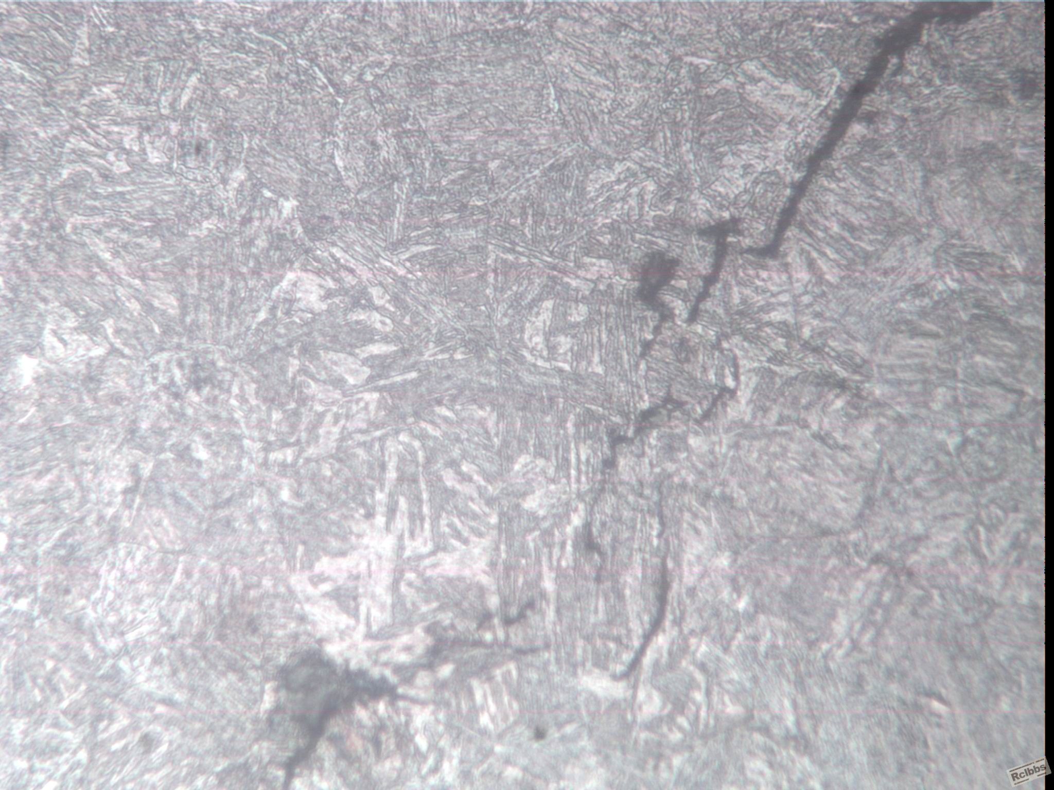

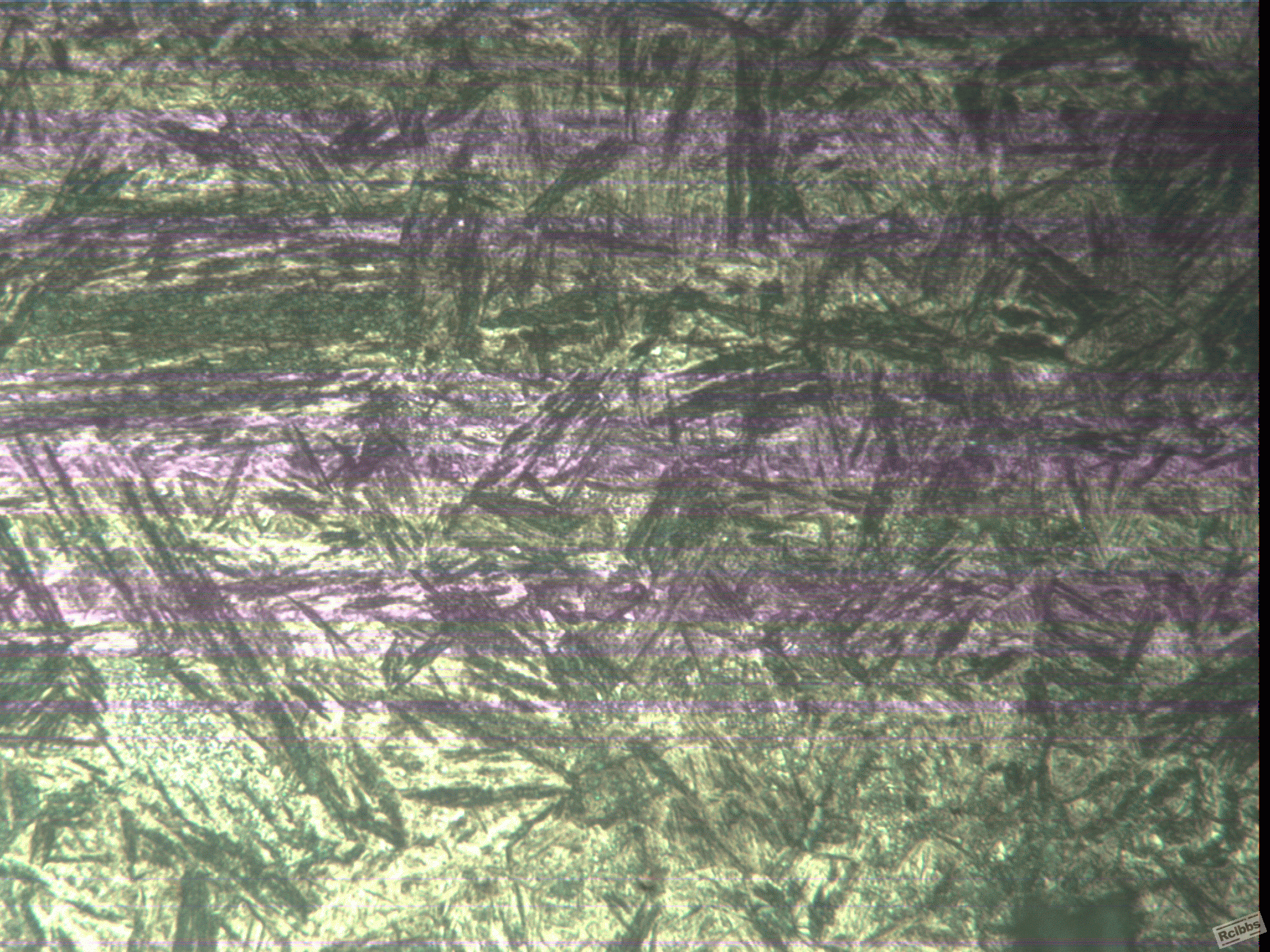

轴承套圈,渗碳层深2.5-3.0,20CrMnTi,井式炉生产,尺寸外径600×内径500×高80,端面出现裂纹,现在有金相照片,400×, 表层.gif 心部.gif 裂纹端面.jpg 裂纹端面2.jpg

什么零件阿?哪儿开始裂的?这是看应力集中必须的
金相上马氏体粗大

你给的照片看上去含碳量也不高啊
发表于 2011-5-7 11:01:50 | 显示全部楼层
似乎是淬火开裂,但就此图片不大好分析啊

看起来组织有点粗大

这个,我认为①原材料,毛坯加工是外委,没有控制好②机加工的应力大,赶进度③渗碳温度和淬火温度有点高

裂纹形态看不像淬火裂纹,开裂比例多大?
发表于 2011-5-9 09:30:47 | 显示全部楼层
从裂纹走向处看。带状偏析。组织明显粗大。裂口处很可能会有非金属夹杂物。这么大的件。在热处理之前应做探伤检查。

发表于 2011-5-31 14:46:08 | 显示全部楼层
马氏体粗大,可能是淬火裂纹

发表于 2011-6-2 15:58:34 | 显示全部楼层
仅仅看到马氏体粗大,可能是淬火裂纹或者淬火到回火时间拖得过长

发表于 2011-6-2 16:56:31 | 显示全部楼层
凑凑热闹,粗针马氏体第1张图片,碳化物、残余奥氏体第2张图片,较大裂纹内有异物第3、4张图片。马氏体针这么粗,说明奥氏体晶粒粗大,这跟原材料状态有关;碳化物颗粒存在,碳势控制过高,另有残余奥氏体存在,说明工艺参数有待调整;裂纹出在淬火早期。就凭几张图片很难得出结论,个人看法。

    专家啊,呵呵,今天我还和我们那个金相师傅探讨,提及原材料的原因,感觉是原材料晶粒局部粗大
