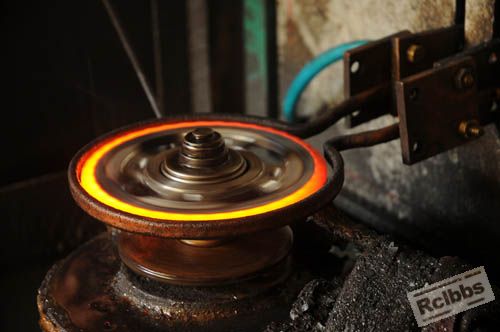

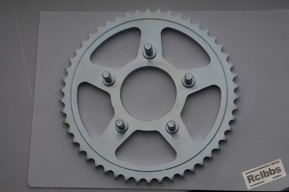

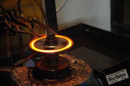

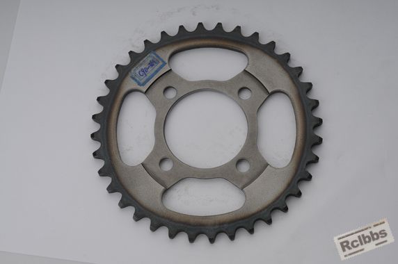

发表于 2011-5-23 17:41:53 | 显示全部楼层
齿轮直径是多少?本人是做高频的,在佛山高明与佛山市高明永川机车配件有限公司有过业务合作经历,他们做鳄鱼牌摩托车链轮(如上图),本人可以给你一些建议。电话13680526231 佛山永达高频设备有限公司网址: http://www.cngaopinji.com/
