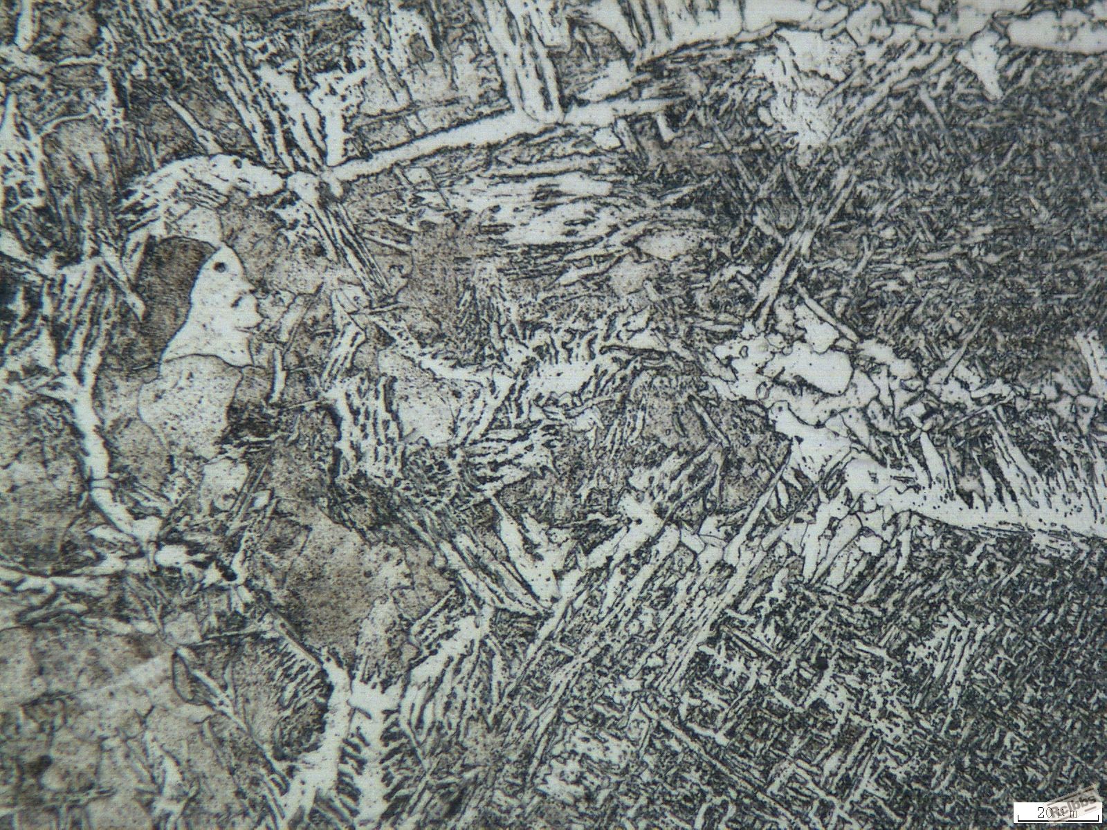

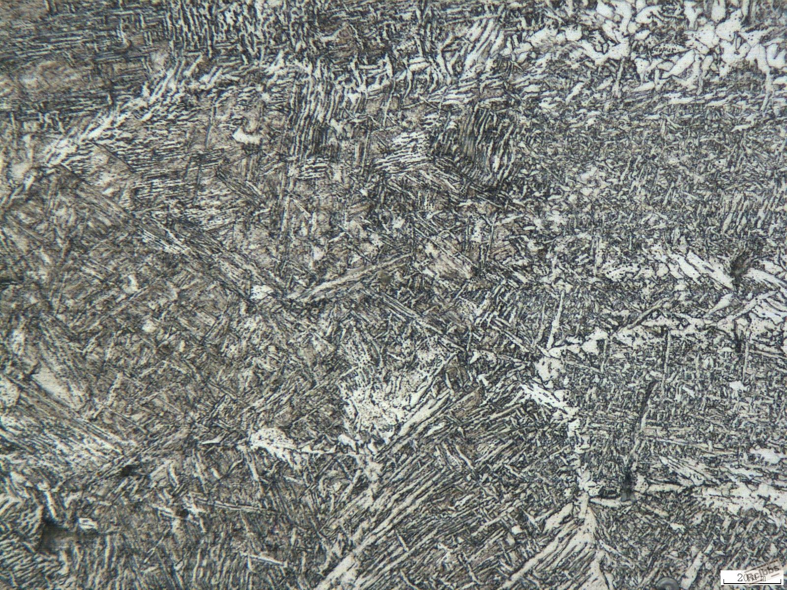

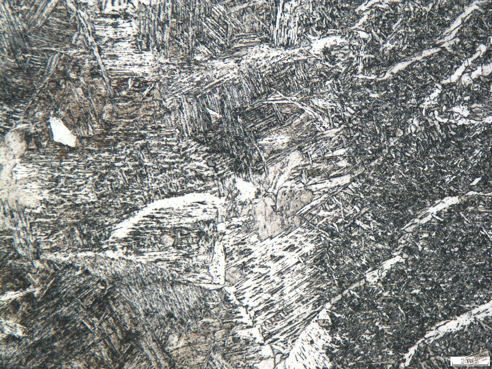

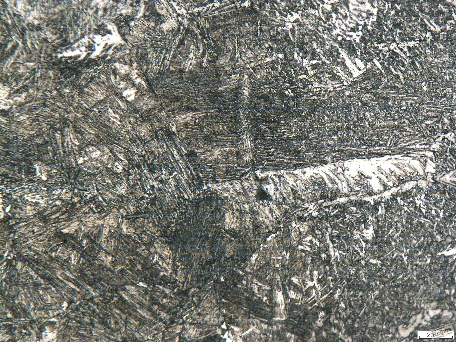

1#自然冷却(Q235B+Q345B焊接)Q235B 左侧为母材热影响过热区组织,右侧为焊缝组织
1#自然冷却(Q235B+Q345B焊接)Q345B 左侧为母材热影响过热区组织,右侧为焊缝组织

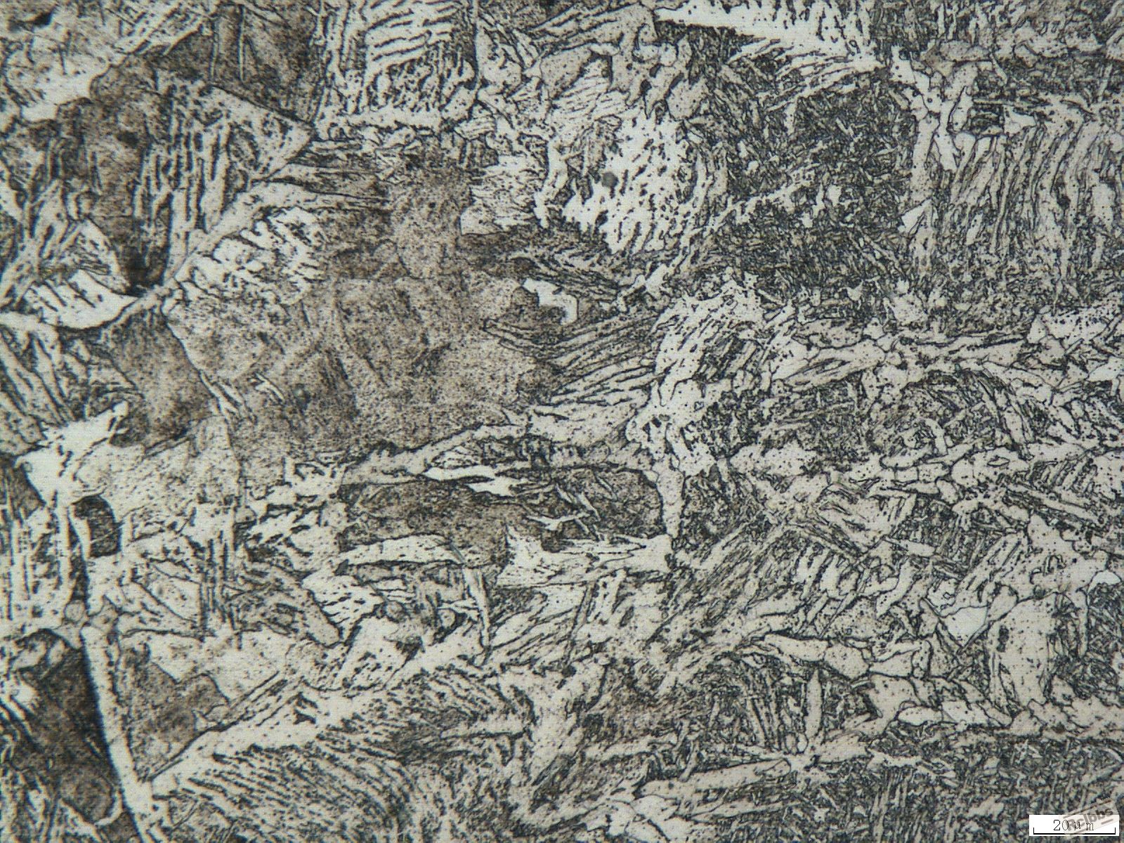

2#风冷冷却(Q235B+Q345B焊接)Q235B 左侧为母材热影响过热区组织,右侧为焊缝组织
2#风冷冷却(Q235B+Q345B焊接)Q345B 左侧为母材热影响过热区组织,右侧为焊缝组织

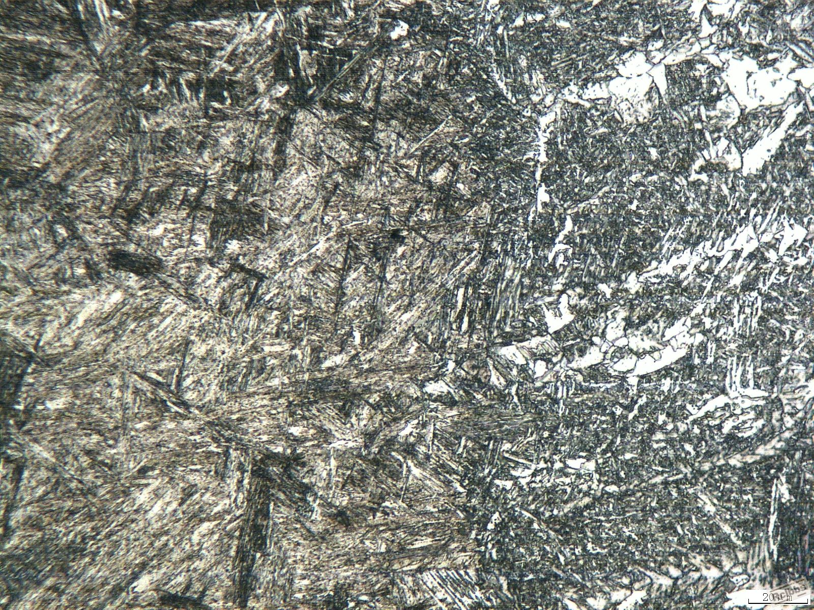

3#水冷冷却(Q235B+Q345B焊接)Q235B 左侧为母材热影响过热区组织,右侧为焊缝组织
3#水冷冷却(Q235B+Q345B焊接)Q345B 左侧为母材热影响过热区组织,右侧为焊缝组织

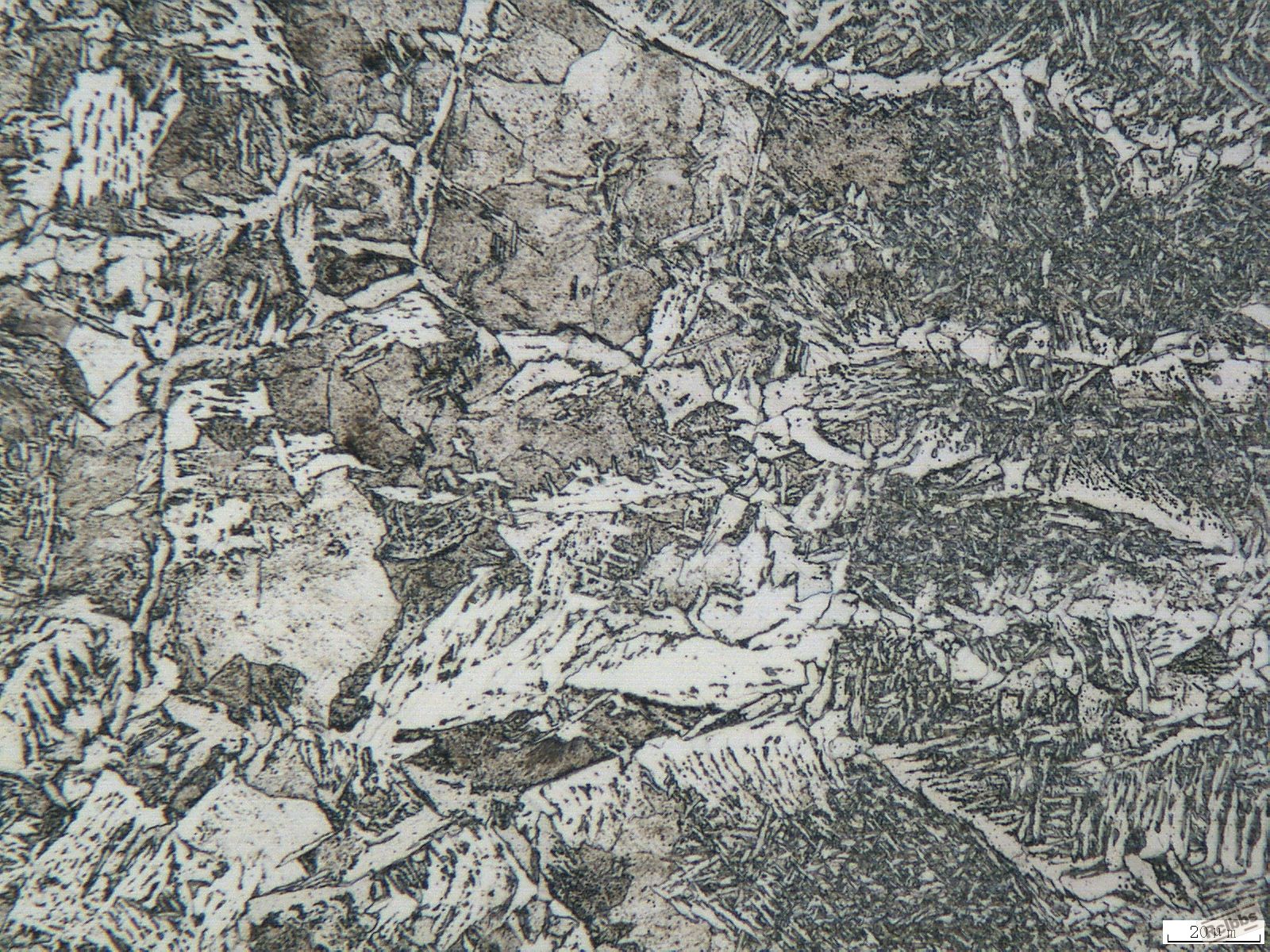

4#自然冷却(ZG230-450+Q345B焊接)ZG230-450 左侧为母材热影响过热区组织,右侧为焊缝组织
5#-ZG230-450
5#-ZG230-450
5#喷风冷却(ZG230-450+Q345B焊接)ZG230-450 左侧为母材热影响过热区组织,右侧为焊缝组织
6#-ZG230-450
6#-ZG230-450
6#(ZG230-450+Q345B焊接)ZG230-450 左侧为母材热影响过热区组织,右侧为焊缝组织
签到天数: 220 天
发表于 2011-5-6 16:55:23 | 显示全部楼层
典型的焊接组织状态。为枝晶和魏氏组织。
正常组织。
签到天数: 41 天
 楼主| 发表于 2011-5-6 17:00:18 | 显示全部楼层
同时请问大家,Q235,Q345,ZG230-450母材通过焊丝焊接,过了相变温度,其冷却速度还会对魏氏组织的产生造成影响吗?
签到天数: 41 天

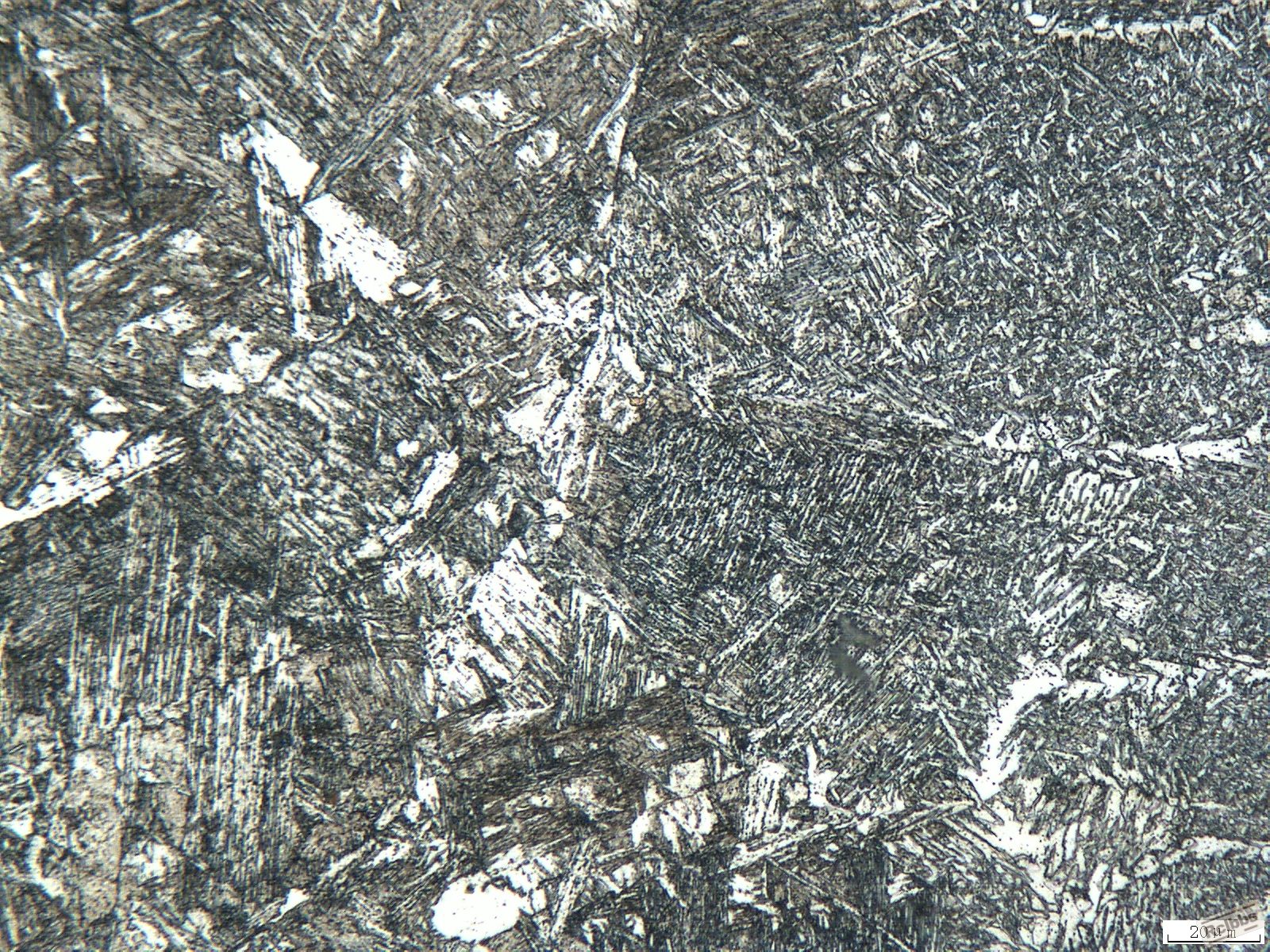

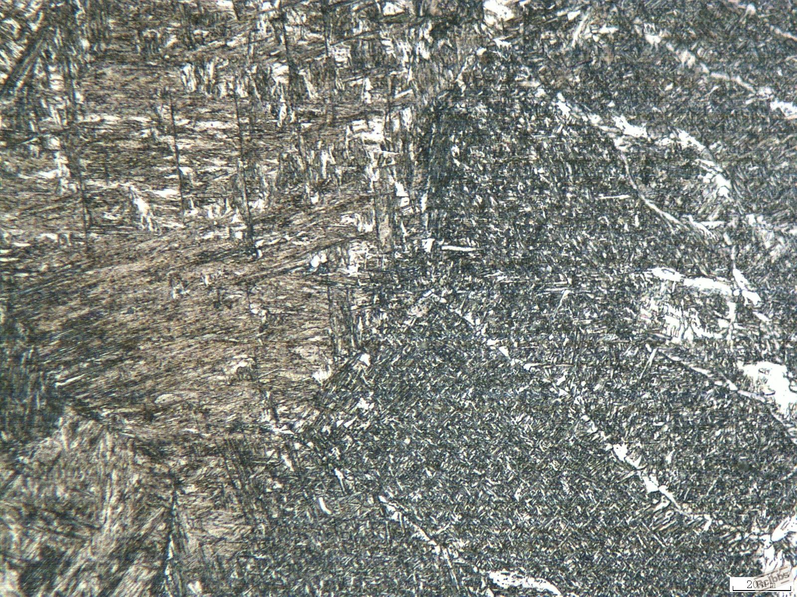

 楼主| 发表于 2011-5-10 16:11:26 | 显示全部楼层
回复 2# qinqiang268
    请问后3张母材热影响区是否是马氏体组织?
发表于 2011-5-10 17:00:25 | 显示全部楼层
应该有马氏体组织存在
签到天数: 220 天
发表于 2011-5-10 17:28:03 | 显示全部楼层
回复 4# jhl15873230200
有马氏体组织。
你可以采用在母材热影响区打HV来确认是否有马氏体组织。
