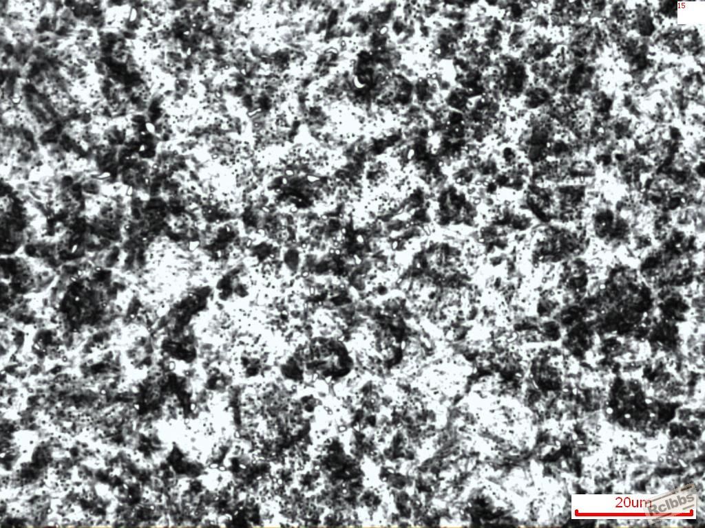

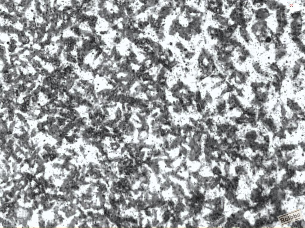

新型冷作模具钢SDC55
C:0.73
Mn:0.8
Si: 0.69
Ni:0.37
Cr:2.35
Mo:0.5
V:0.46

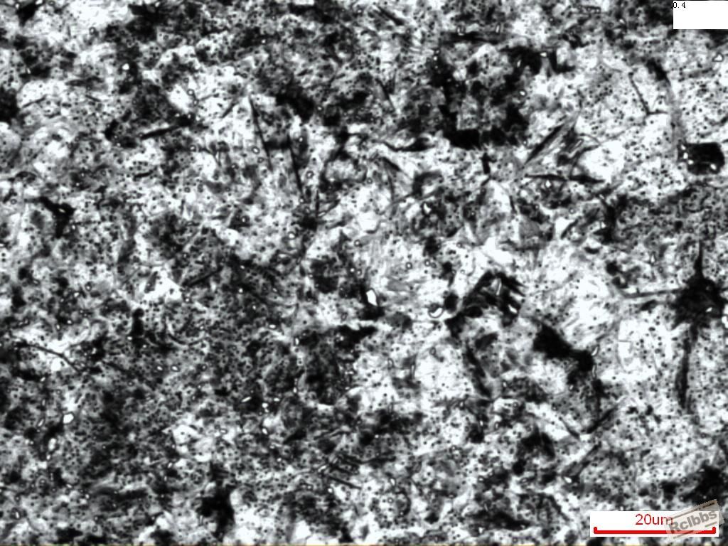

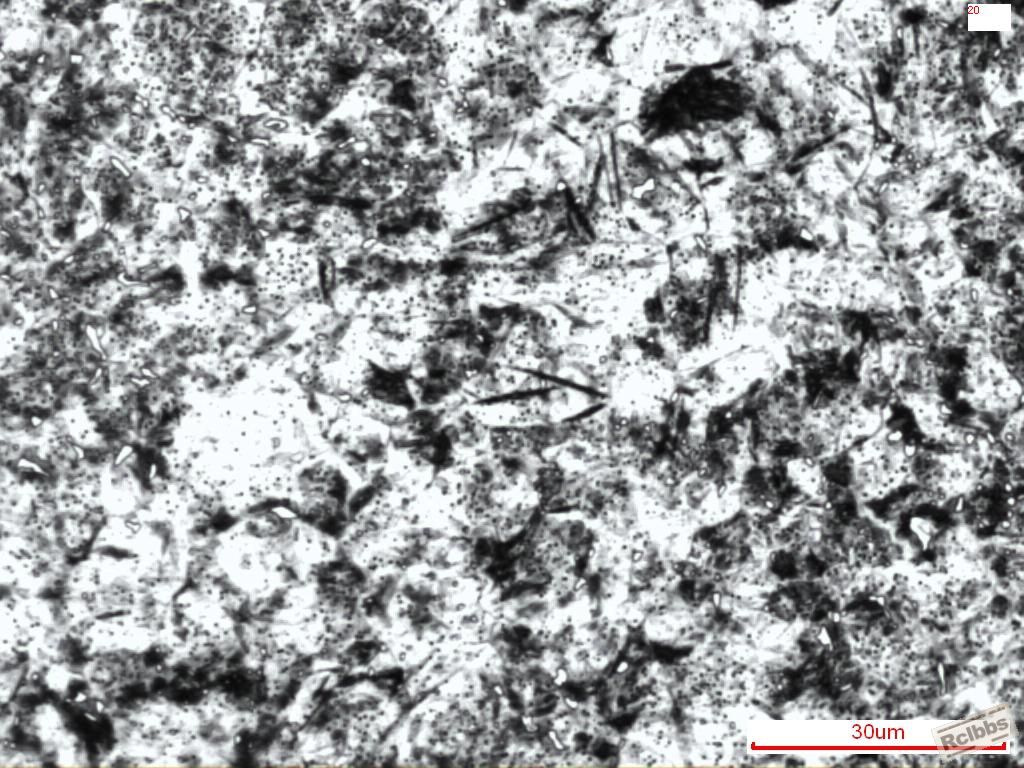

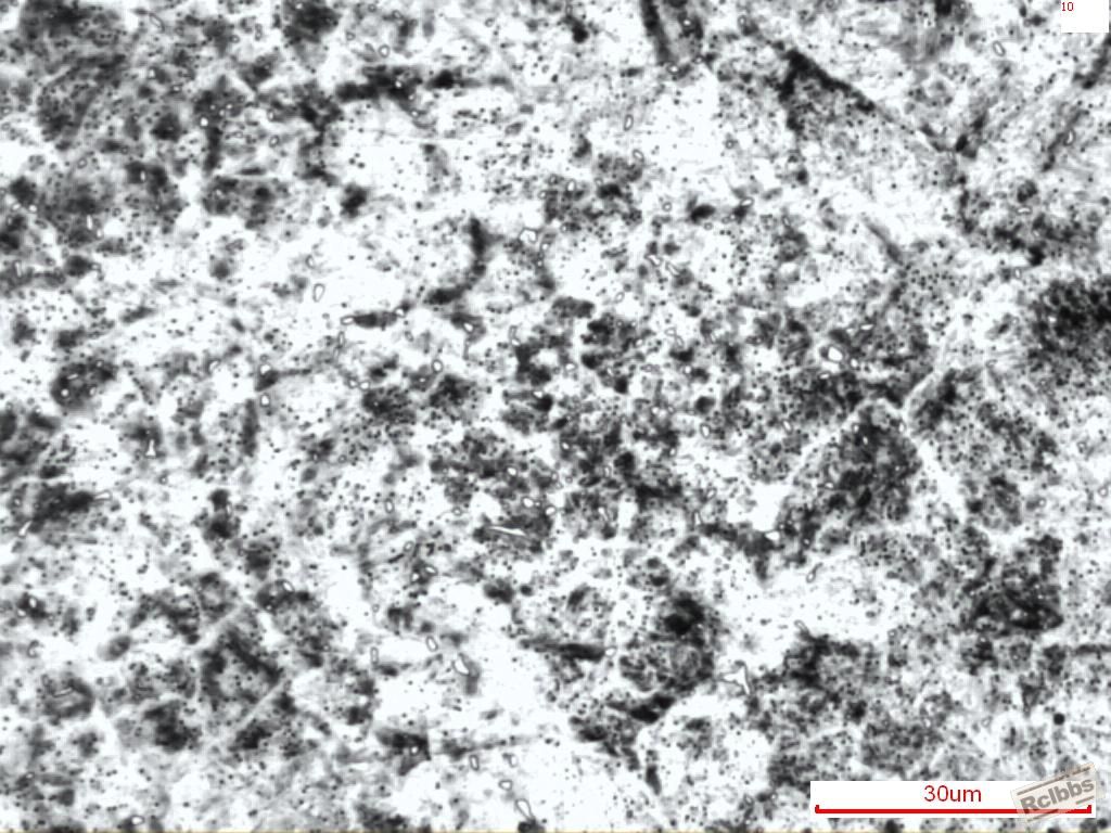

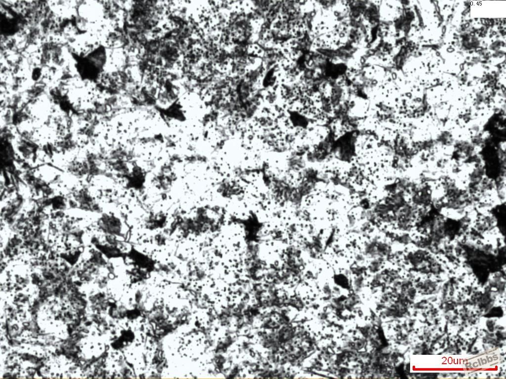

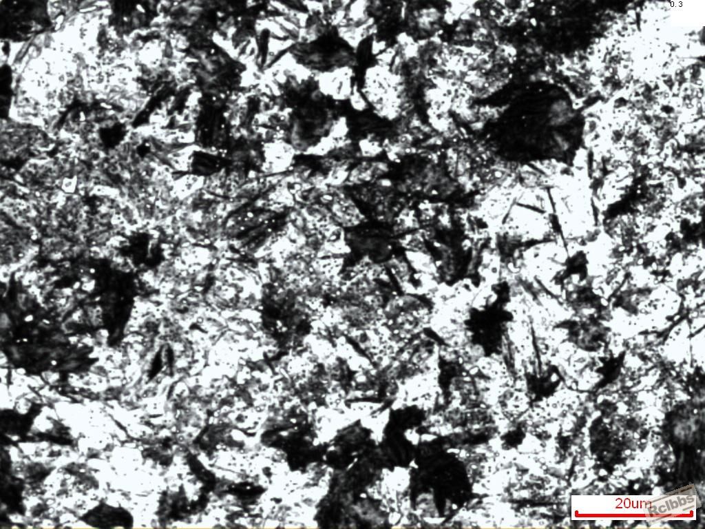

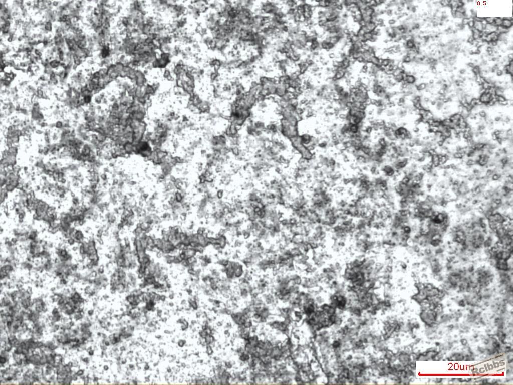

所有的样品都是在950度保温16分钟,且经过下面过程得到室温组织
1:在30度/s冷却条件下: 8.jpg
2:在20度/s冷却条件下: 7.jpg
3:在15度/s冷却条件下: 6.jpg
4:在10度/s冷却条件下: 5.jpg
5:在0.5度/s冷却条件下: 4.jpg
6:在0.45度/s冷却条件下: 3.jpg
7:在0.4度/s冷却条件下: 2.jpg
8:在0.3度/s冷却条件下: 1.jpg
我是个大二的学生,很荣幸能够来到热处理论坛学习!
对于上面的金相工艺未知,能否根据金相图片,对于分析每幅图的金相组织,给予在下一些中肯的思路和建议?
感激不尽!

    请问楼主:你的冷却速度是怎样实现控制的?
 楼主| 发表于 2011-5-10 10:42:01 | 显示全部楼层
回复 2# 孤鸿踏雪
    杨工好!
使用的器材:DIL805A 热膨胀相变仪
