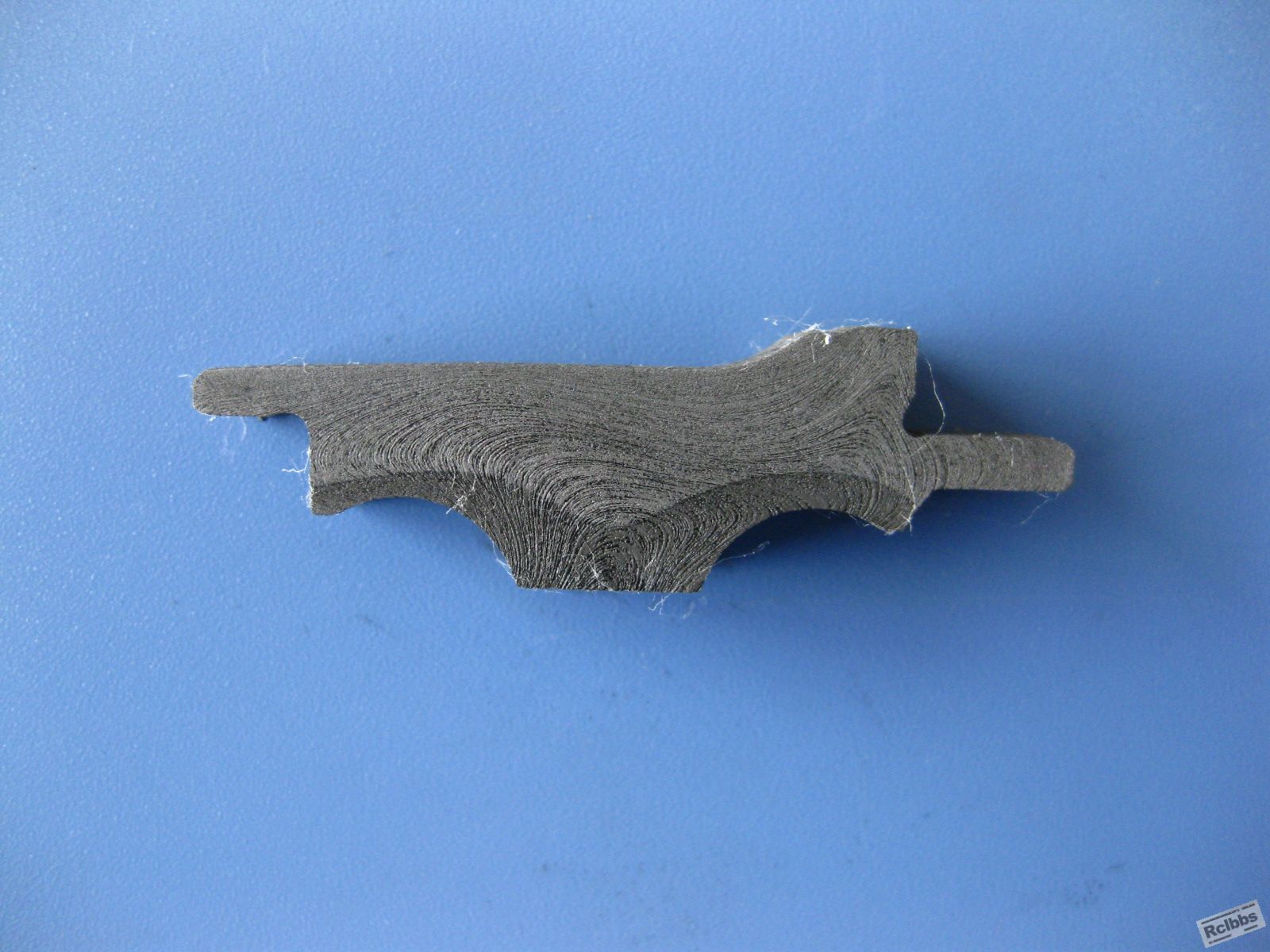

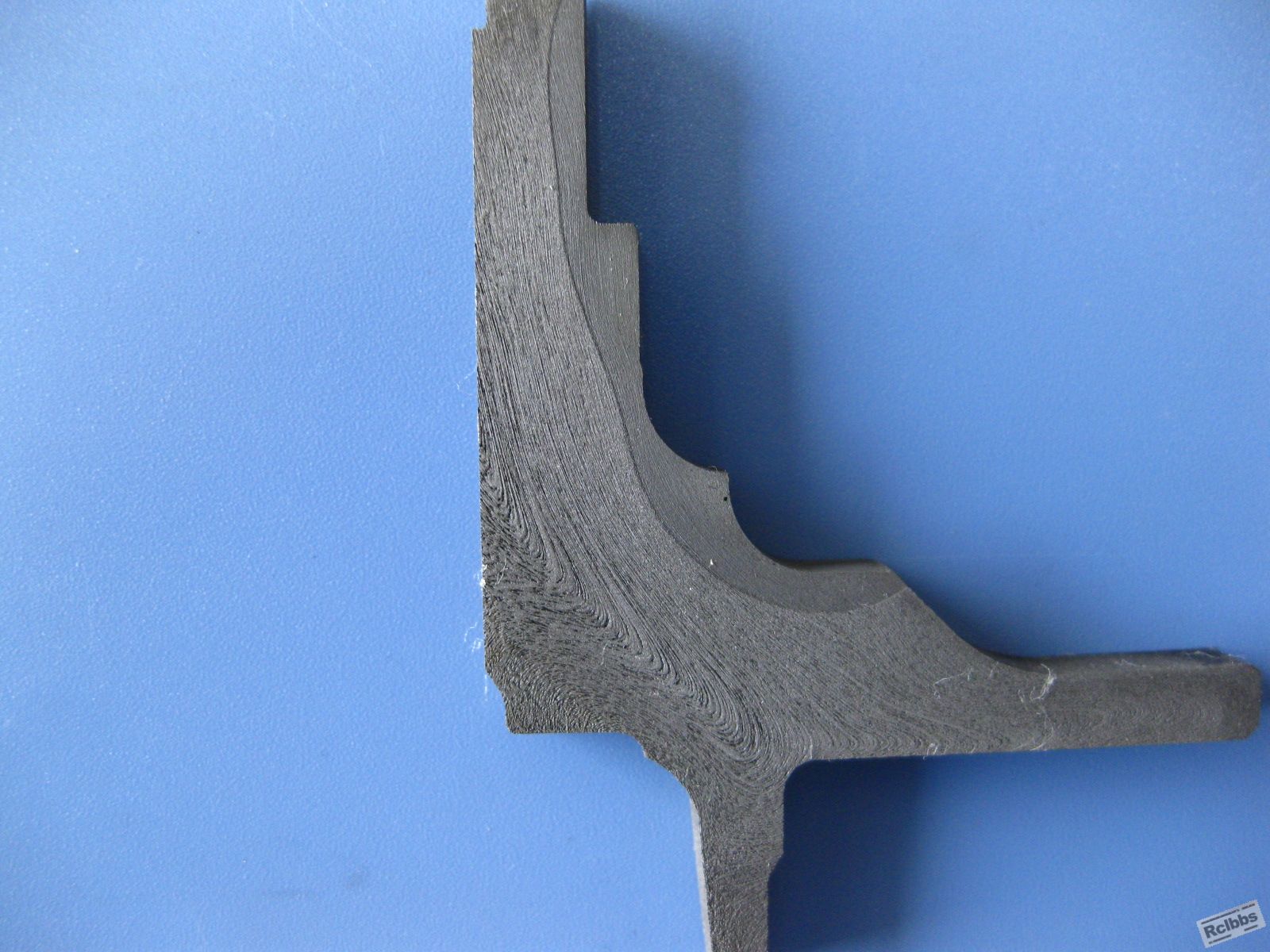

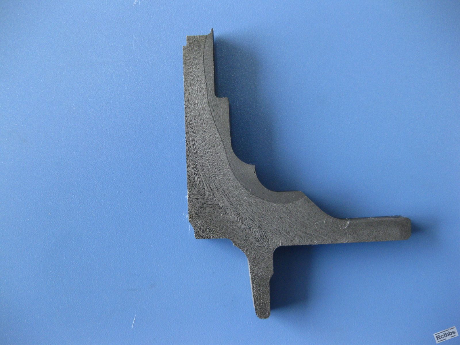

[讨论] 55钢锻造流线是否有相应的标准规定
签到天数: 2059 天
发表于 2011-5-8 08:36:18 | 显示全部楼层 |阅读模式
签到天数: 40 天
发表于 2011-5-8 16:10:47 | 显示全部楼层
样做的很漂亮哦。不过和楼主一样期待高人指点哦
发表于 2011-5-8 18:31:27 | 显示全部楼层
看起来有点手枪的感觉,哈
发表于 2011-8-24 16:07:34 | 显示全部楼层
这个流线不好,换模具
发表于 2011-8-27 11:14:34 | 显示全部楼层
能不能问下楼主是怎么做出来的啊,具体方法和腐蚀溶液是什么啊,呵呵
签到天数: 193 天
发表于 2011-8-27 18:43:46 | 显示全部楼层
流线现在还没有相关标准,都是赁经验的,流线合格不合格与锻造的力大小和材料本身有关系,和模具关系不大。。
签到天数: 193 天
发表于 2011-8-27 18:44:31 | 显示全部楼层
以上是个人意见,。。。。。。
发表于 2011-8-27 22:33:18 | 显示全部楼层
发表于 2013-6-5 13:05:49 | 显示全部楼层
流线确实不好。是轮毂轴承外圈吧?
签到天数: 344 天
发表于 2013-6-9 09:48:52 | 显示全部楼层
流线走向要看锻件受力情况,根据模具情况,才能判断流线合不合格
签到天数: 941 天
发表于 2013-6-9 10:14:49 | 显示全部楼层
这个部位流线不好
