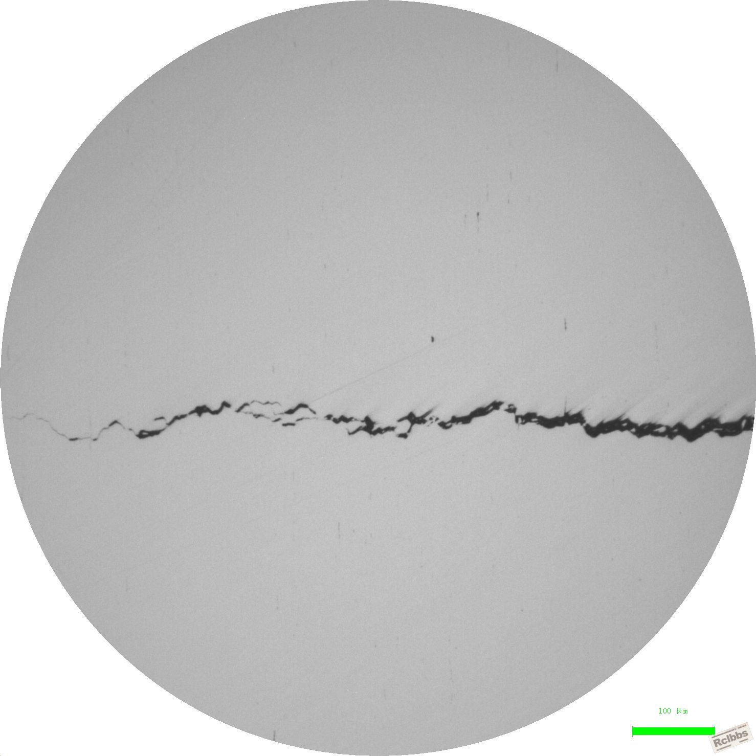

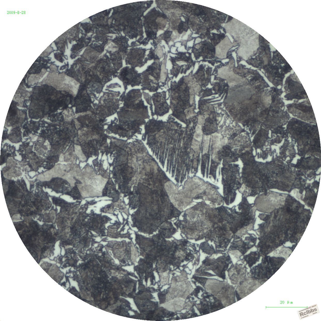

轴承钢感应淬火裂纹与魏氏组织

看裂纹尾端和形状应该是淬火裂纹    但你的GCR15没有退火处理是怎么回事   淬火后的图片发几张看看啊

淬火裂纹一般都是深长
