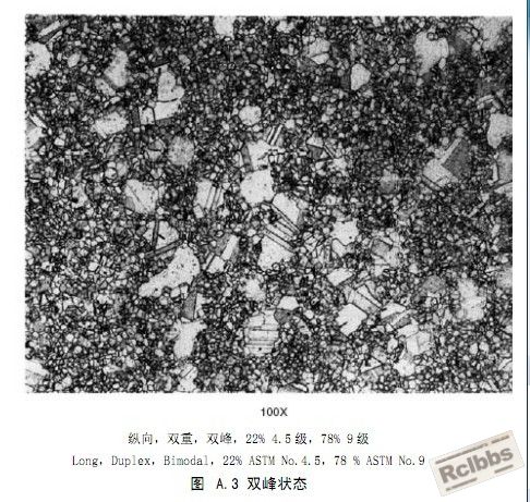

GB/T 6394-2002晶粒度测定范围中介绍:本标准的测定方法不适应于双峰分布的晶粒度。请问何为双峰分布的晶粒度。

字面理解应该是两种大小的晶粒分布均站很大比例吧,例如2级和5级在里面均占50%。
发表于 2012-2-16 16:00:05 | 显示全部楼层
