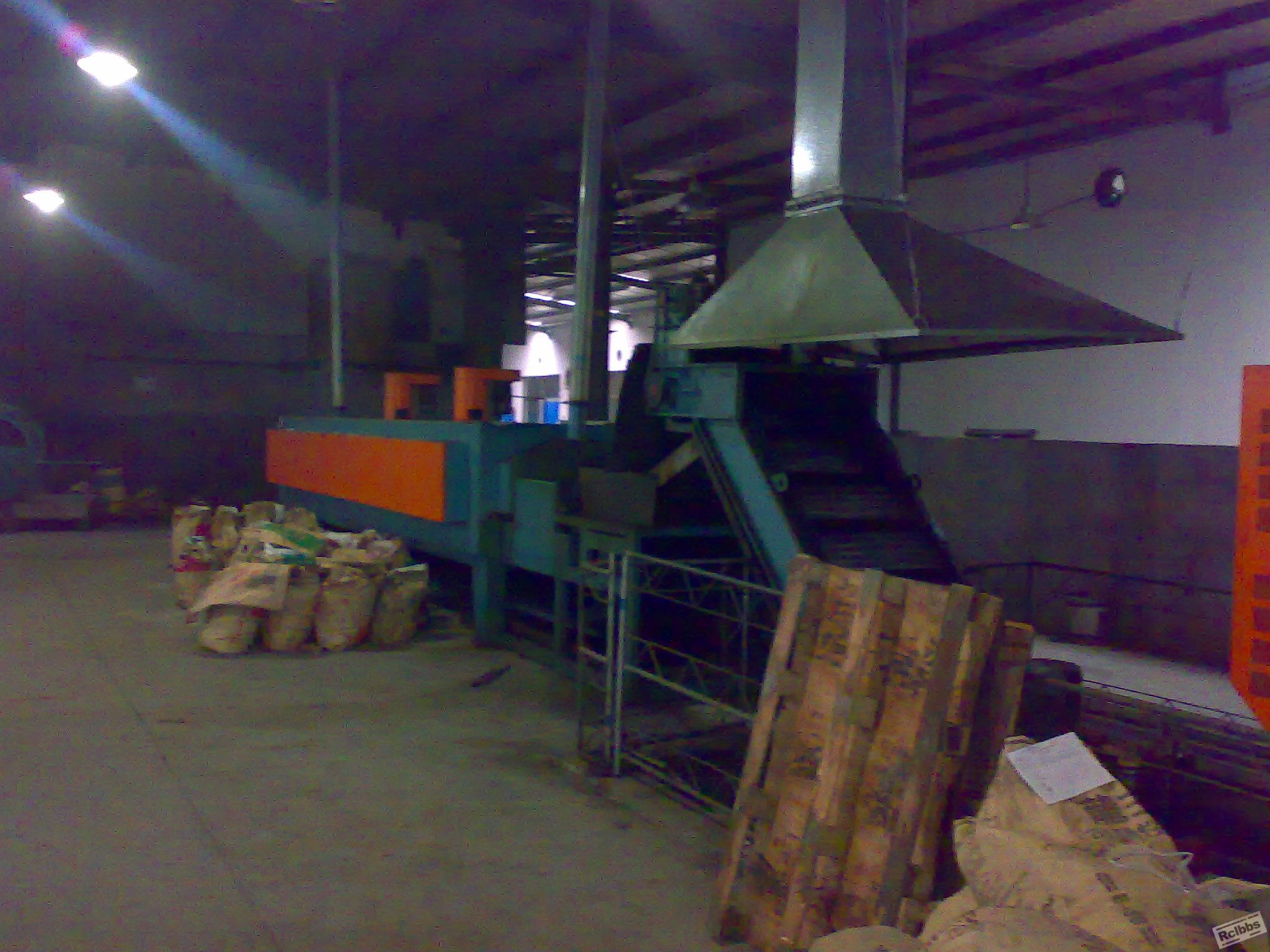

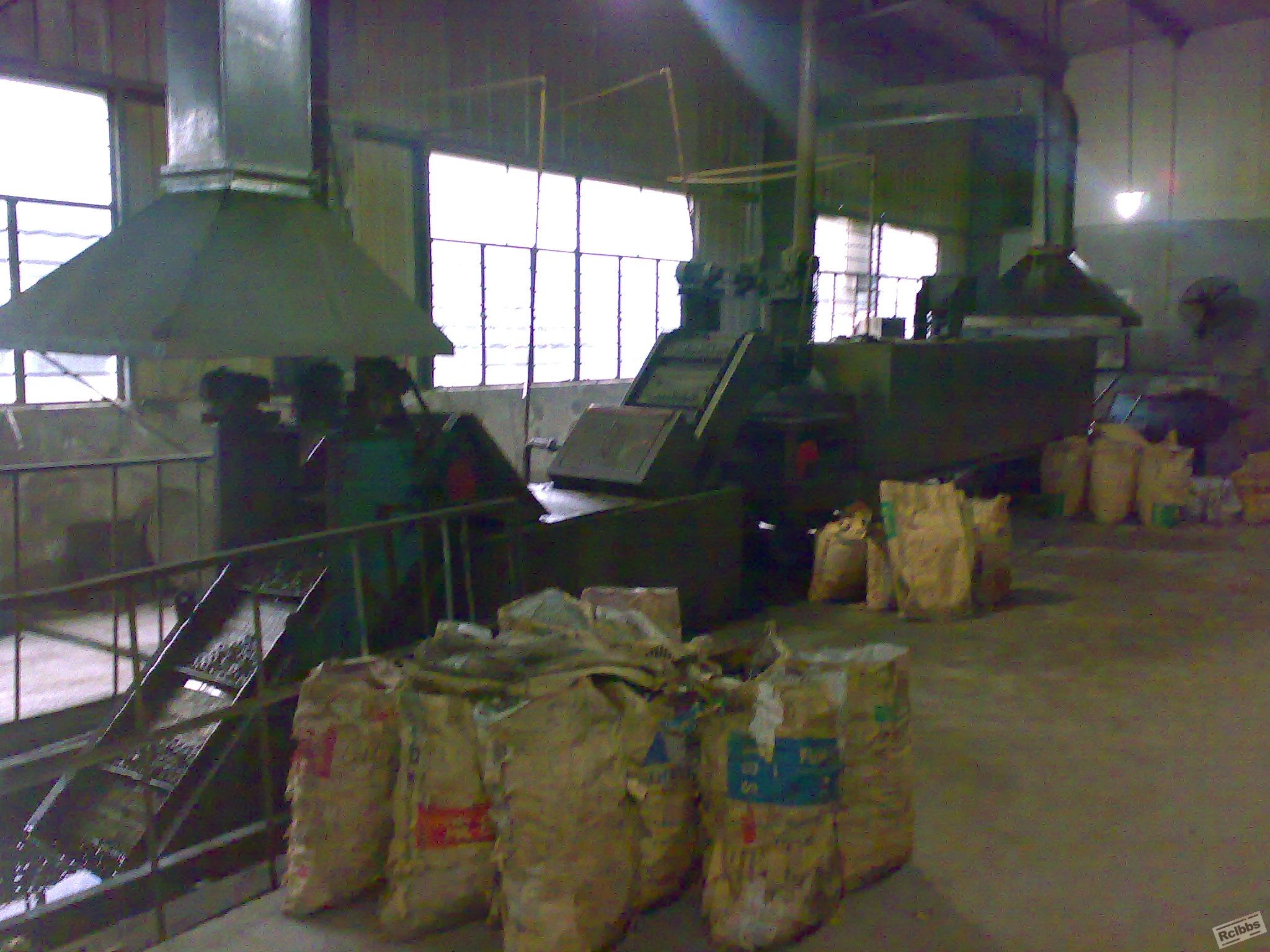

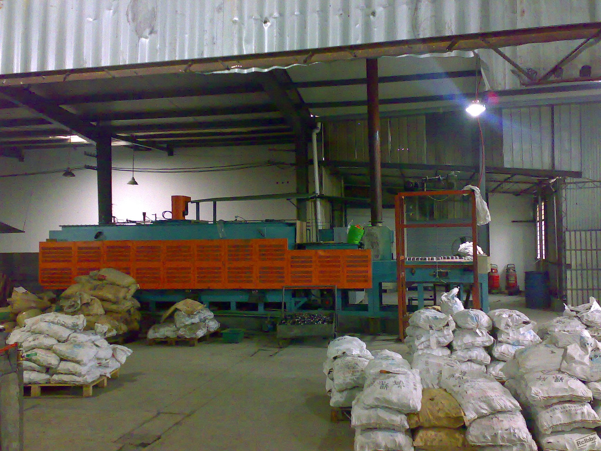

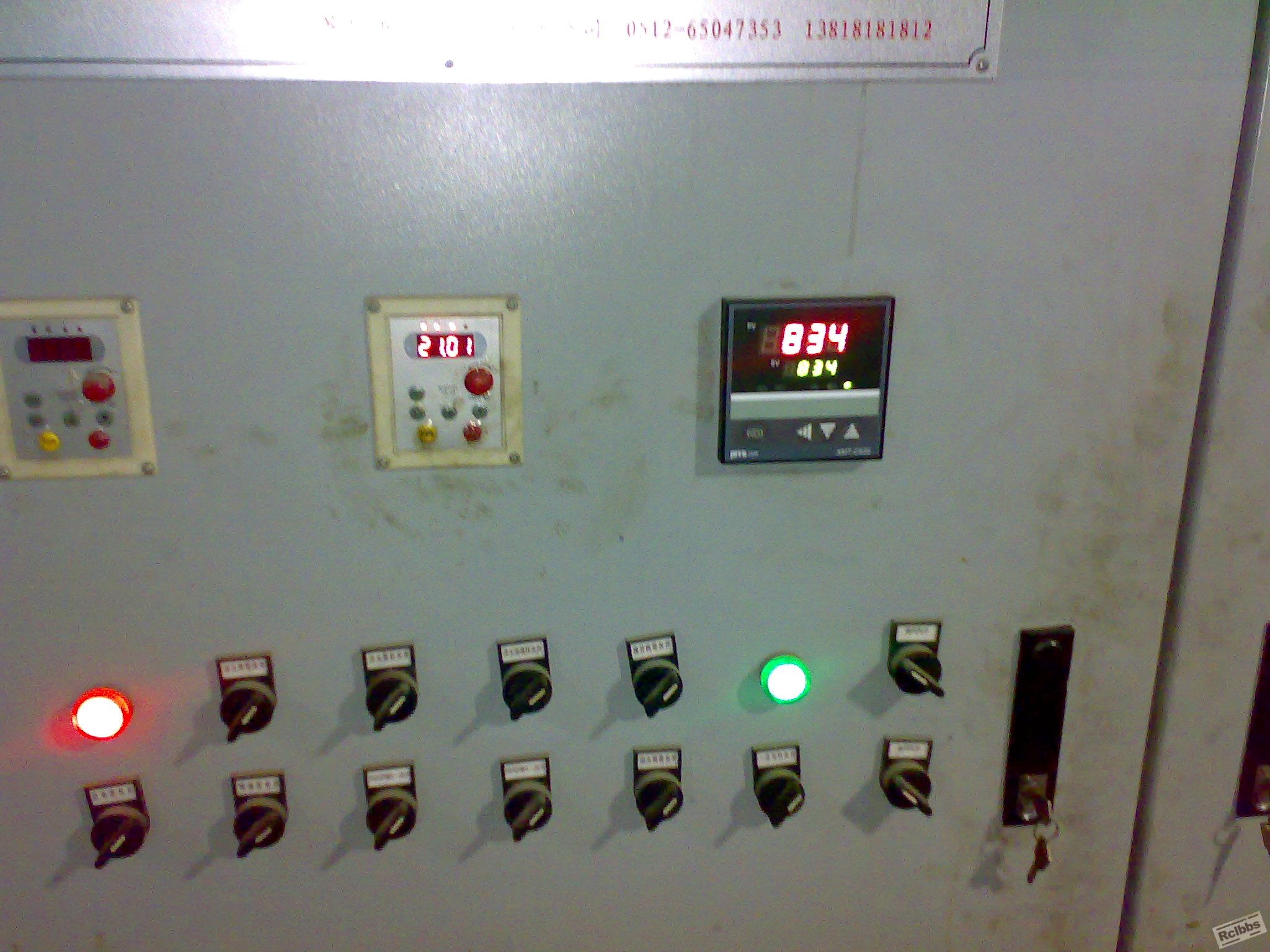

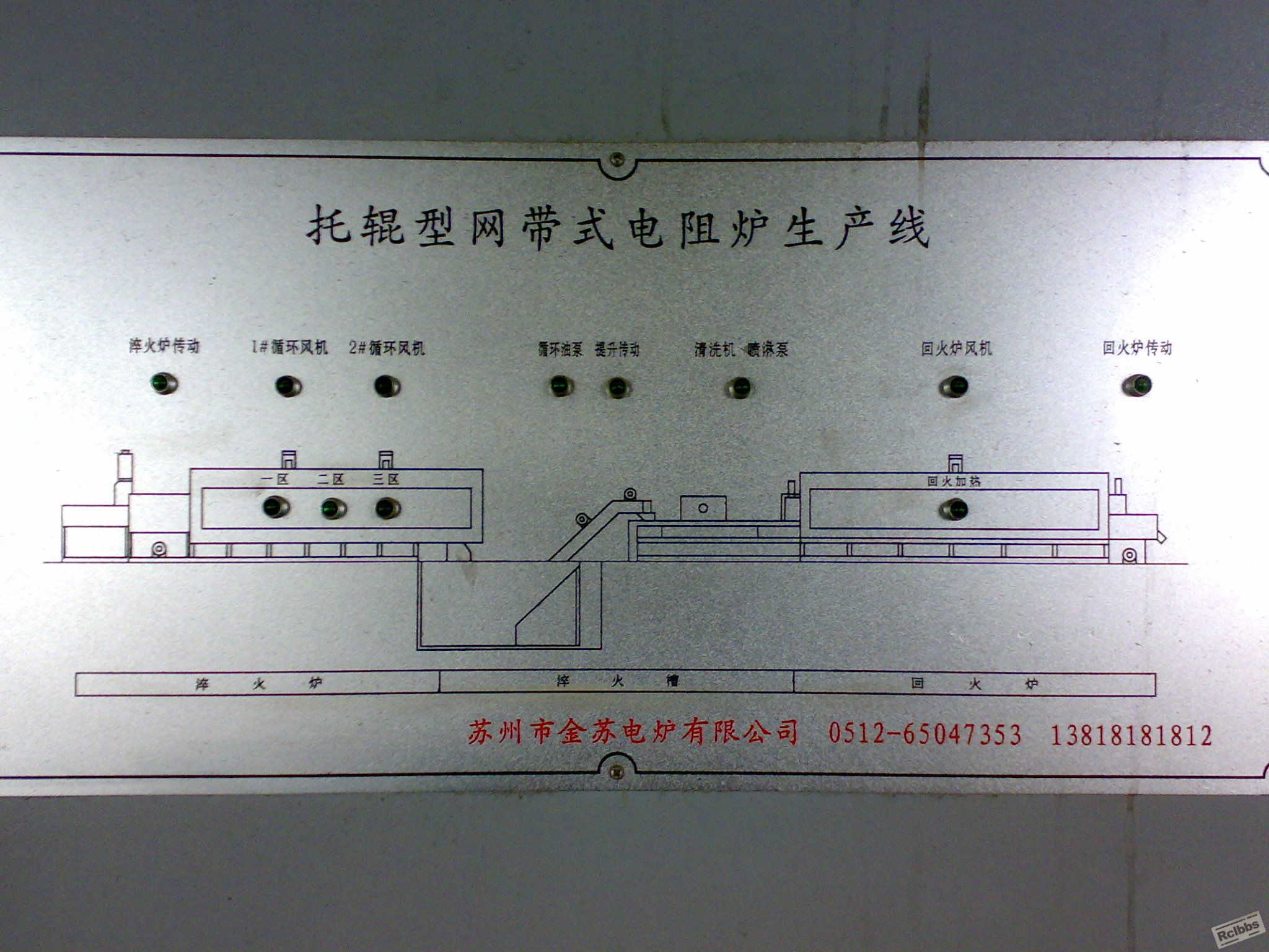

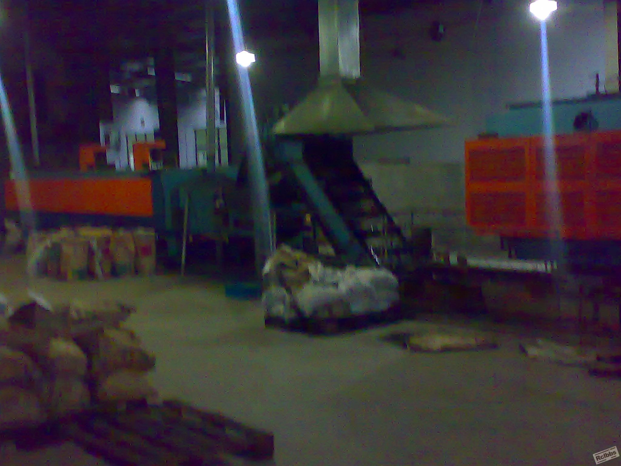

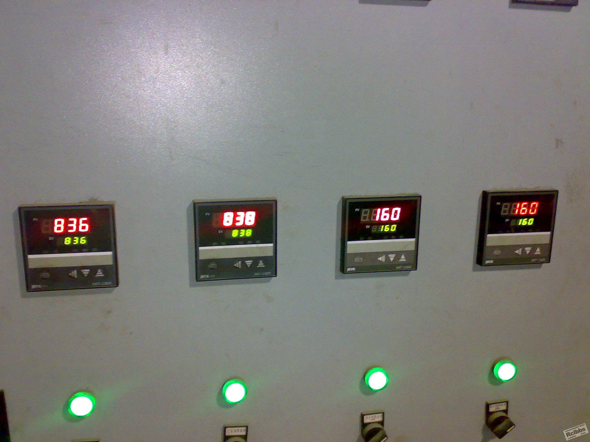

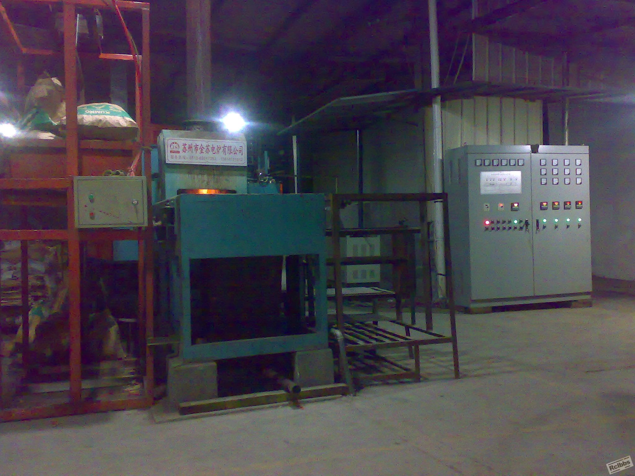

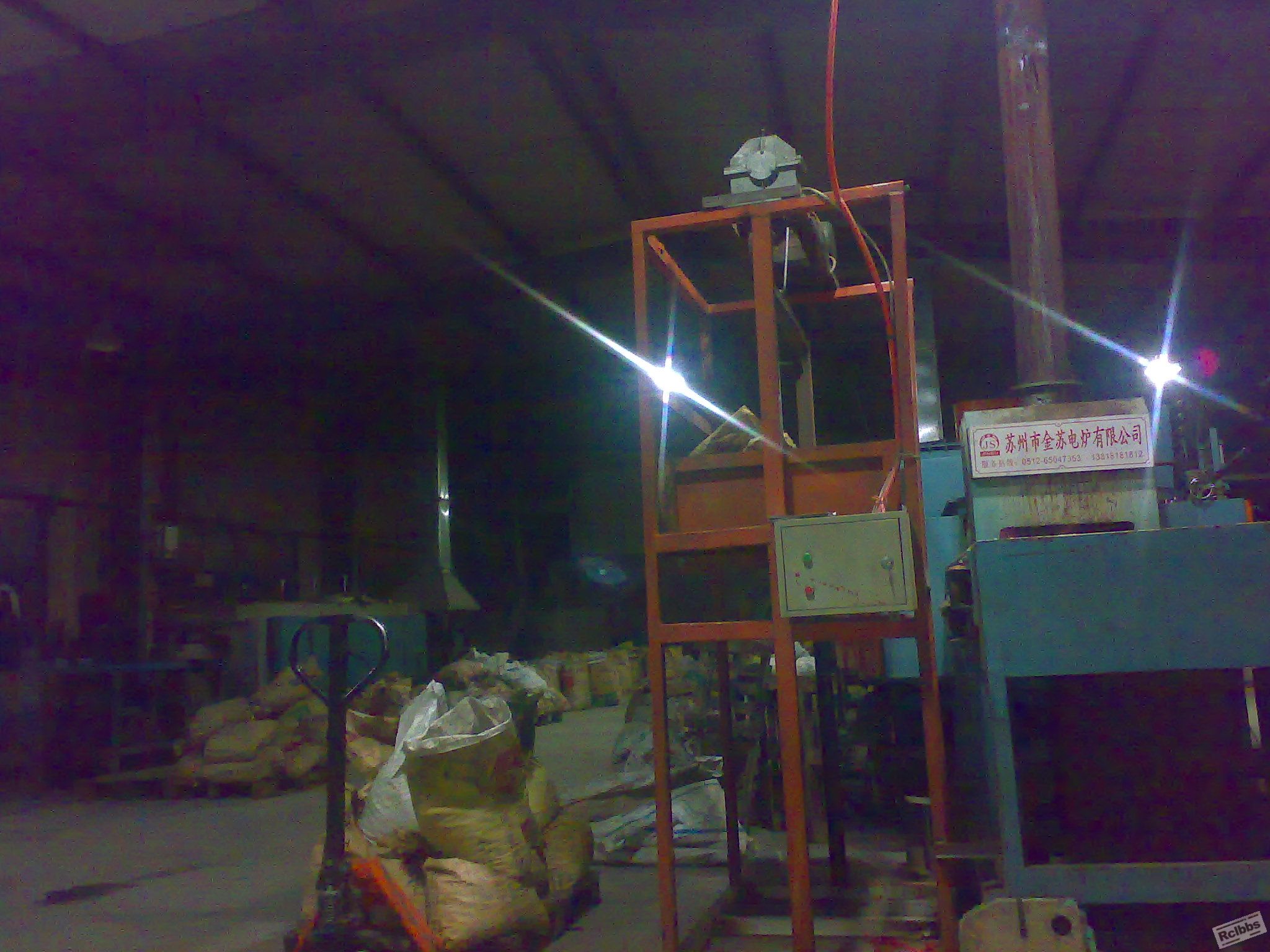

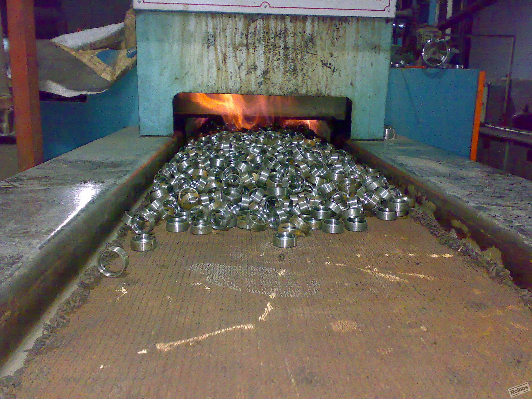

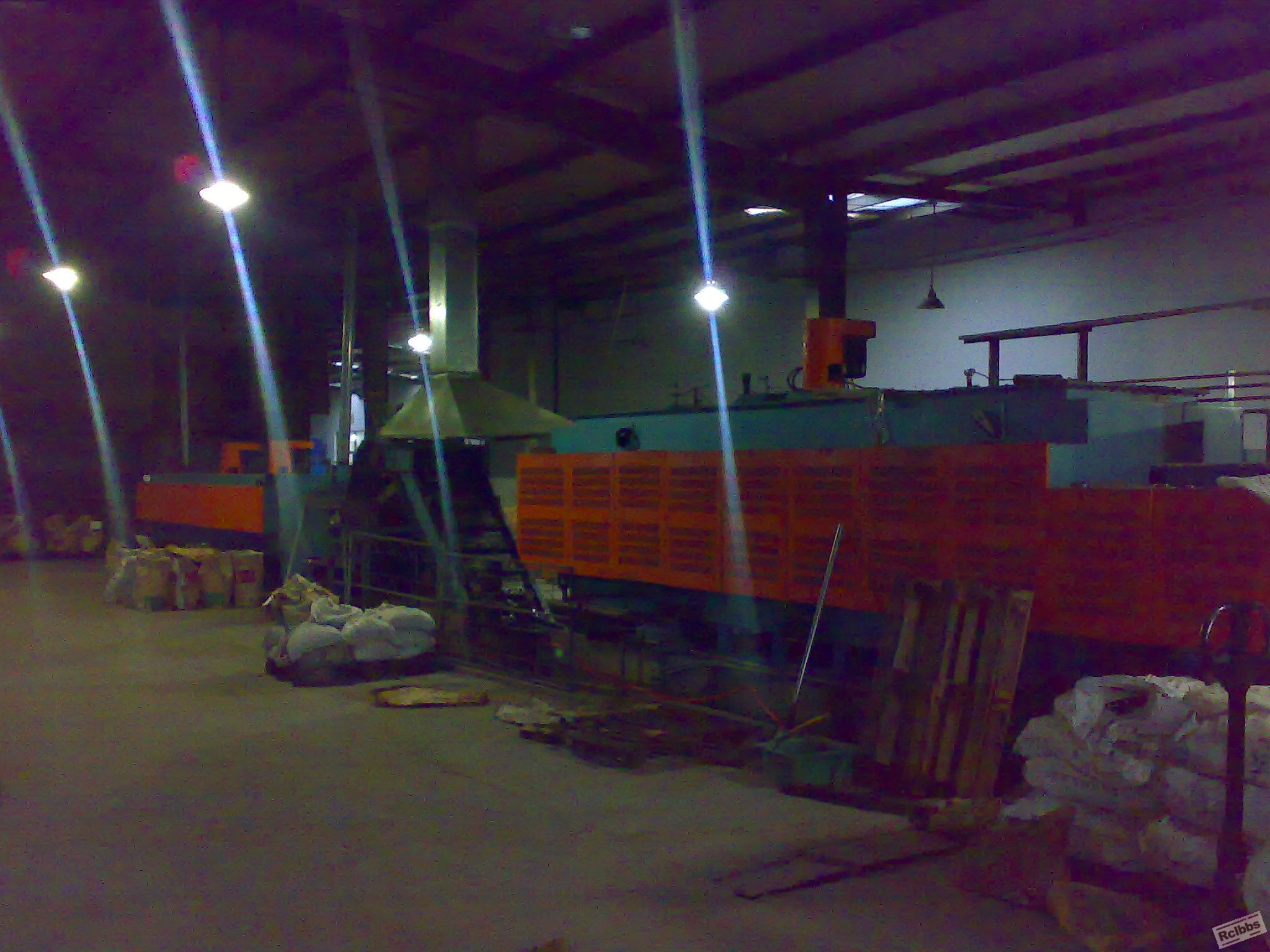

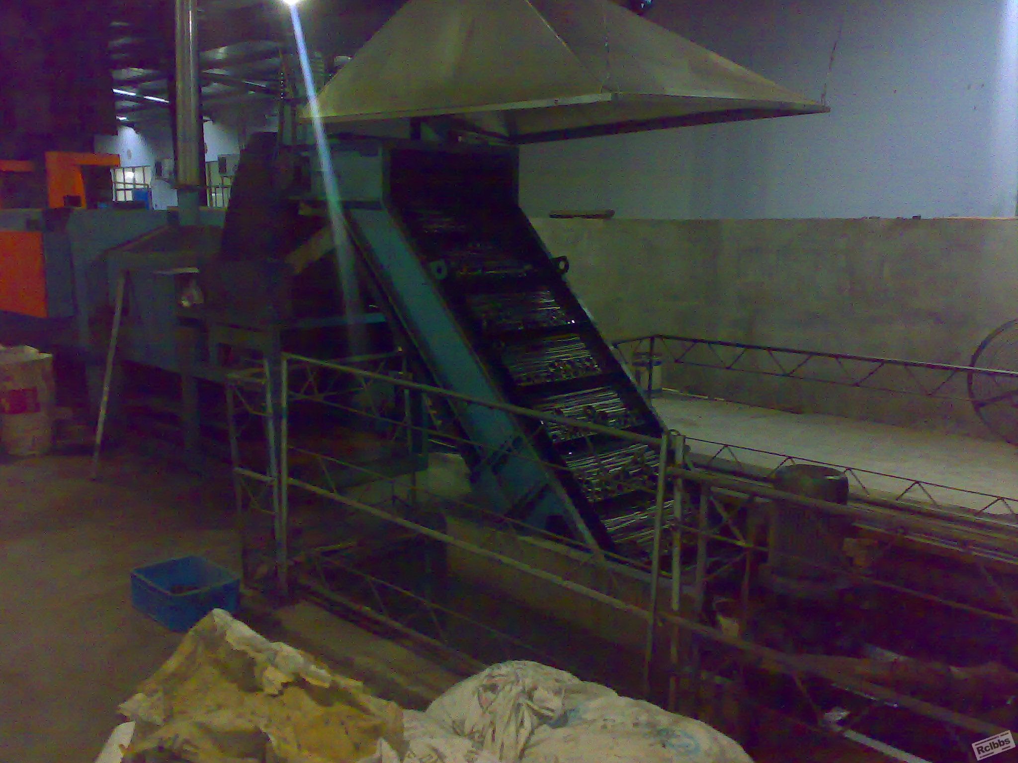

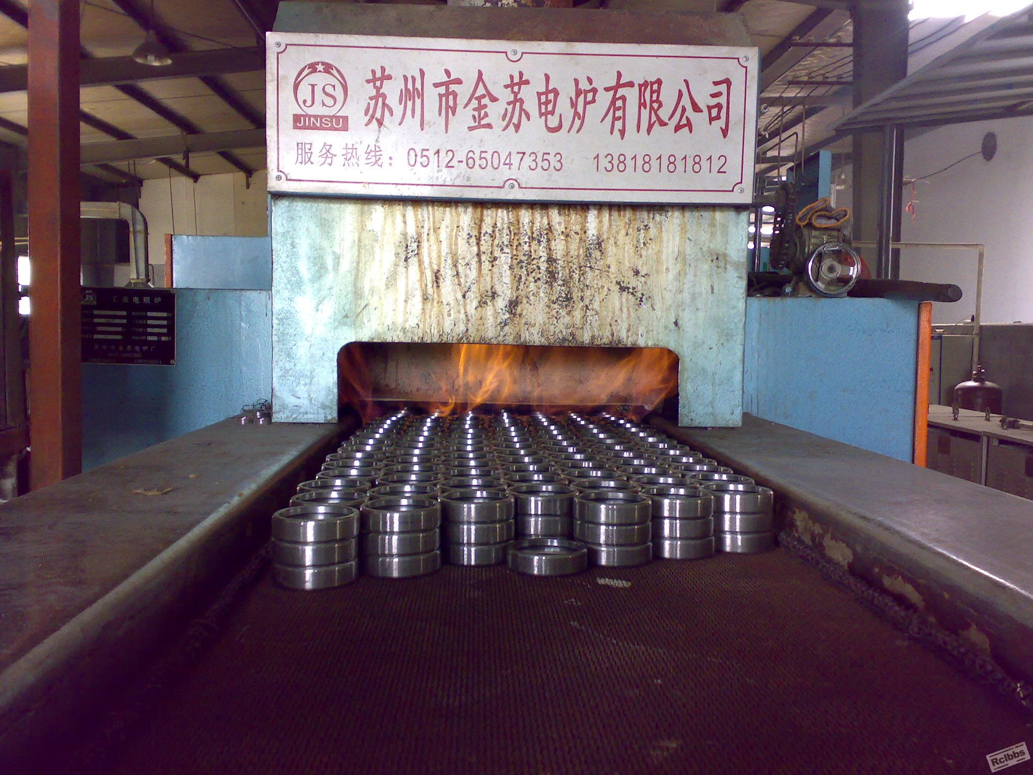

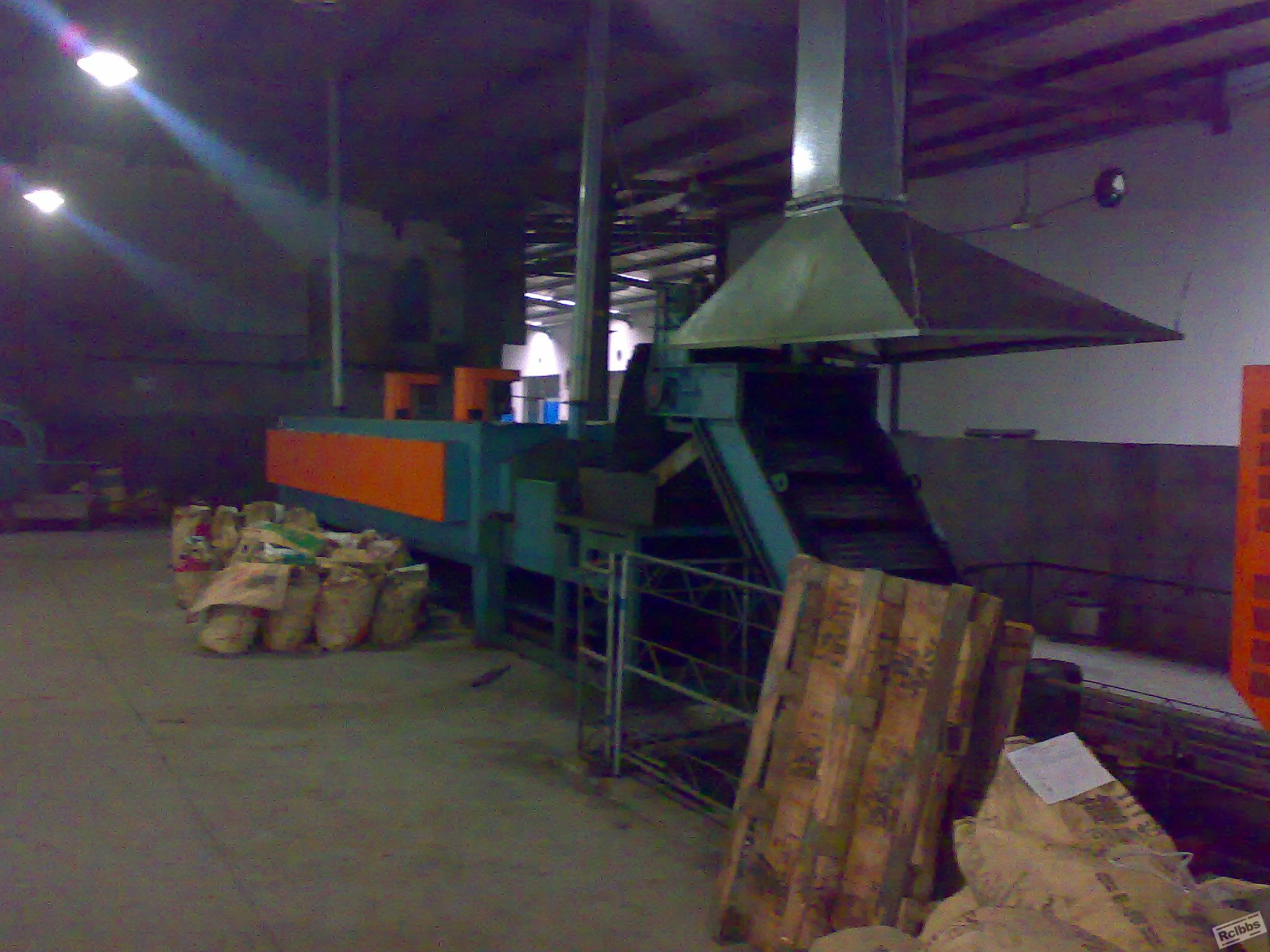

20110409391.jpg 20110423405.jpg 20110504421.jpg 20110507433.jpg 20110507435.jpg 20110507436.jpg 20110507438.jpg 20110507439.jpg 20110507444.jpg 20110331363.jpg 20110507445.jpg 20110402376.jpg 20110409387.jpg 20110409390.jpg [本人刚接触热处理不久,本厂做的轴承套圈规格比较多,年产大概3000万套,有两部网带炉,小的有7年了,大的那个一天大概做6吨左右,前年添置的。我看论坛上对这方面探讨很深,搞的好像很深奥。可我们两条线,做的工人,文化都没有,可这么多年也没出现什么问题,前段时间,我下到车间,看了一星期后,有去车间,我一个人做小车也没出现问题,一般我们淬火后的硬度在62--64左右,我们配自动线,油槽上来就清洗过喷淋泵,就进回火网带了,一般回火2--3小时,出来抛光后就进平外车间了,不像论坛上说要什么淬火前保温,什么球化退火,小弟真的不懂了。难道做轴承淬火工序有那么复杂。这个月中雷建忠要来讲两天课,850大洋,想去听,可就不知道能否通俗的听懂。我们这都是这么做的,就是要求金相好,硬度在60--63,不过我们一般产品出来硬度到就好,金相他们说也好的,不过就是搞不懂,金相好对哪方面的工艺有要求了,我们现在的新炉子好像有在淬火炉中加入气体。废话不多说看图先,希望大家多探讨,不知道各地做轴承热处理是否有不同之处

我们大、小炉各有4个区温度,一般的设置例如840、842、8844、8846,这样的规律,回火160,一般像我做的话,不论产品大小,厚薄,不调温度,只调网带速度,淬火后侧产品硬度,过高或过低,调试回火网带速度,新手上路,有一个月不到吧,我管一条线,至今还没出现什么问题,过几天我们把75KW \90KW\120KW\150KW网带炉,我们那3个公司80多种轴承厂较多规格产品内外圈,各区温度、时间、网速参数表上传,大家再参考。希望大家多发表意见,多交流。

速度看产品,温度而定,大炉子速度一般设定在22--25之间,一般在炉内时间40--60分钟左右

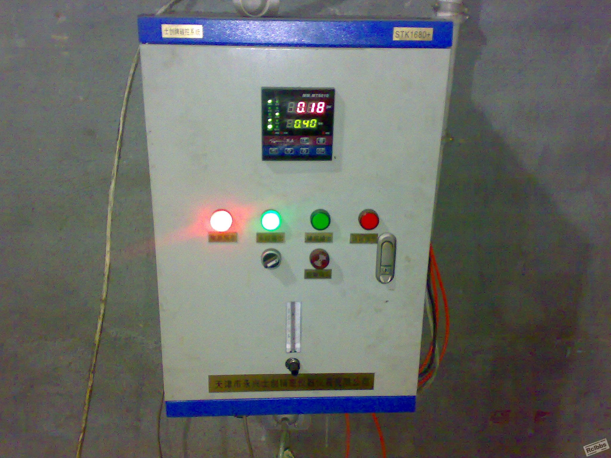

发表于 2011-5-9 21:13:11 | 显示全部楼层
看看你的碳势设定是0.4,测量值只有0.18,就别说其他了,若果碰上精明的客户够你吃一壶的

发表于 2011-5-10 07:57:24 | 显示全部楼层
你上传的第12张照片是什么型号的轴承套圈啊?摆放三层?你用的是哪家的淬火油啊?什么型号的淬火油啊 ?

发表于 2011-5-10 10:33:17 | 显示全部楼层
308的外圈?

发表于 2011-5-10 16:01:17 | 显示全部楼层
我们的炉子没有设定碳势设定··为什么··
