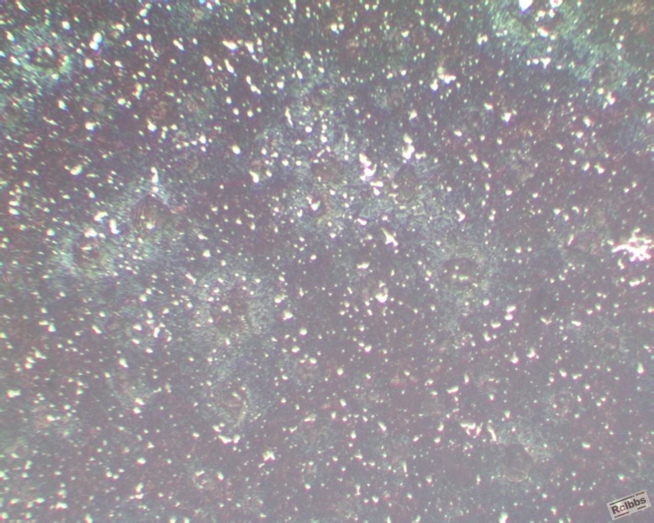

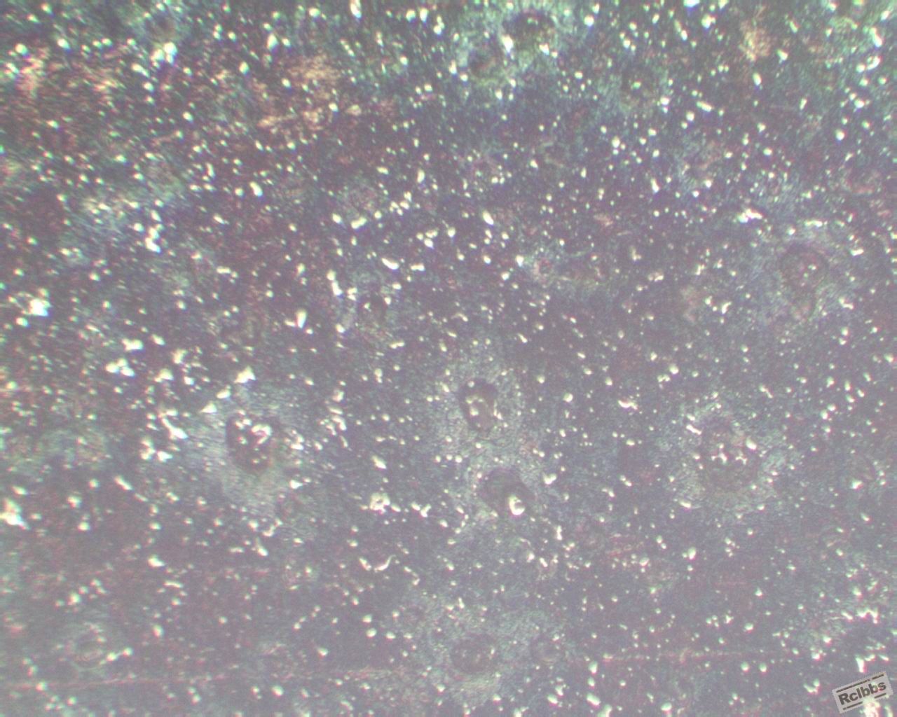

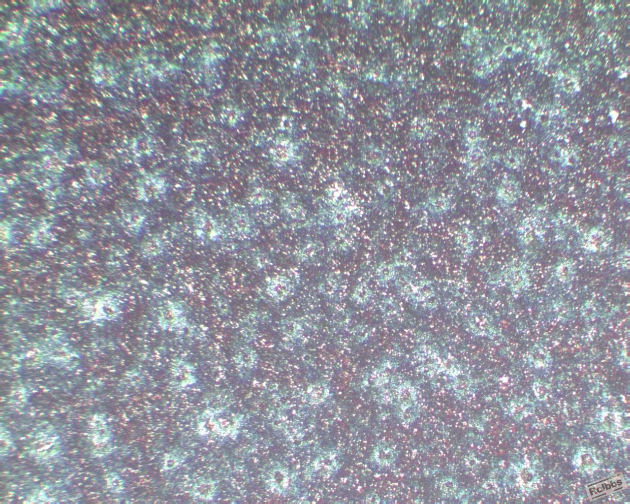

刚买的显微镜,第一次做金相,请大家帮我分析一下组织,材料是高速钢W6Mo5Cr4V2
另外,为什么我用4%左右硝酸酒精和饱和苦味酸酒精溶液腐蚀的时候都特别浅,看不出什么,后来我加大了硝酸浓度,结果就是
125倍
125倍
125倍
500倍
500倍
500倍
500倍
500倍
500倍
 楼主| 发表于 2011-5-9 15:04:58 | 显示全部楼层
请问:白亮点是碳化物吗?白色的是残余奥氏体?黑色的是马氏体?
签到天数: 1505 天
发表于 2011-5-10 08:35:14 | 显示全部楼层
白色颗粒是共晶碳化物,黑色基体是回火马.
