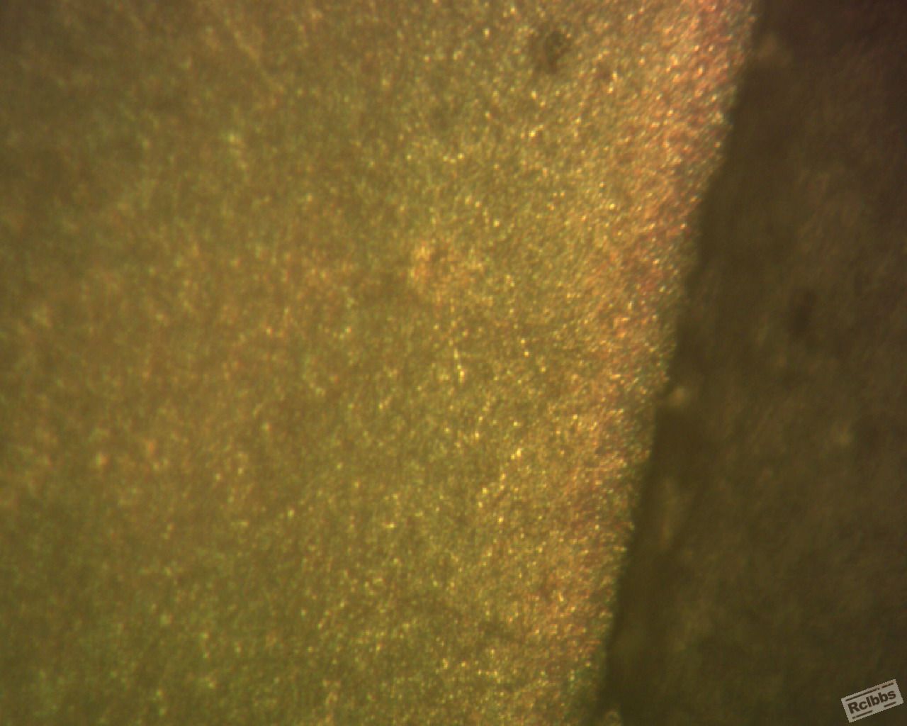

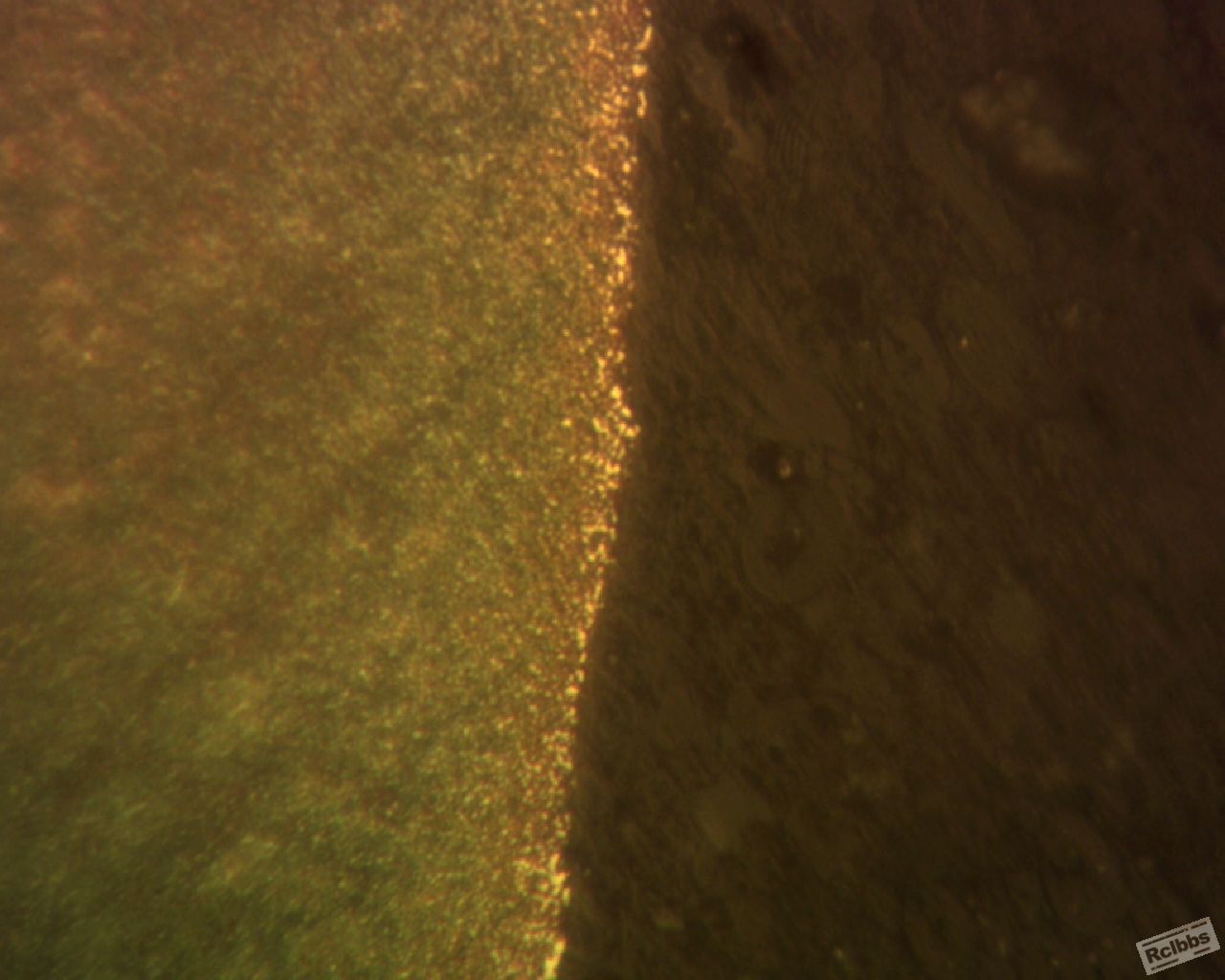

GCr15,830淬火,表层组织
GCr15,830淬火,表层组织

这也是该材料(GCr15)830度淬火,光亮快速淬火油冷却,160回火的表层组织
 楼主| 发表于 2011-5-12 21:57:02 | 显示全部楼层
不知各位觉得有没有脱碳的嫌疑?

    很怀疑你的材料是否真的是轴承钢。我经常看轴承钢的组织,你重新腐蚀一下看看,估计是没有腐蚀好,出现的假象
签到天数: 108 天
发表于 2011-5-12 22:06:09 | 显示全部楼层
回复 13# ZWS-2006
    只有表层有吗》?
 楼主| 发表于 2011-5-13 12:30:25 | 显示全部楼层
对,表层比较明显,芯部和次表层还比较正常
 楼主| 发表于 2011-5-13 12:32:25 | 显示全部楼层
加工了两次都有这种现象,腐蚀方面存在哪些问题了?请赐教
