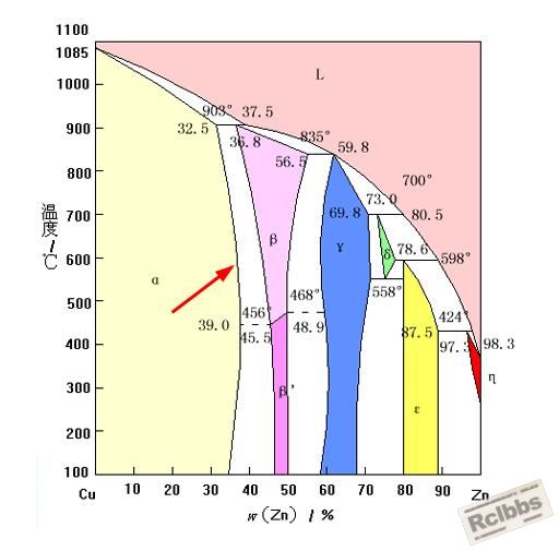

发表于 2011-8-26 08:40:20 | 显示全部楼层
xjl1984 发表于 2011-8-24 14:12
理论上,普通黄铜不存在α相向β相转变,除非偏析
如箭头所指的溶解度曲线,如果Zn含量在32.5-39%之间,从高温向低温冷却的过程中,肯定会先出现β相向α相转变,456℃以下时就会出现α相向β相转变。因此,您说的理论上“普通黄铜不存在α相向β相转变”是不成立的。实际上,在加工过程中,晶体内部是处于不平衡状态的,出现相变时很正常。
发表于 2011-8-26 09:24:10 | 显示全部楼层
ehai237 发表于 2011-8-26 08:40
如箭头所指的溶解度曲线,如果Zn含量在32.5-39%之间,从高温向低温冷却的过程中,肯定会先出现β相向 ...
You are right!但实际上200度以下的部分只当参考,实际情况是H65在常温下有时候根本就没有贝塔相,所以我觉得阿尔法相向贝塔相转变只存在理论上,在Zn定量下只有高温贝塔相向阿尔法相转变。
发表于 2011-8-26 10:11:10 | 显示全部楼层
xjl1984 发表于 2011-8-26 09:24
You are right!但实际上200度以下的部分只当参考,实际情况是H65在常温下有时候根本就没有贝塔相,所以我 ...
我做过H65的温降模拟实验,β相的确是先增加后降低,高温时β相最高到25%以上,而到室温时β相含量不足3%。
发表于 2011-8-26 10:15:38 | 显示全部楼层
但是不能说明较低温度下不转变,只不过由于能量较低,转变速度较慢而已。
发表于 2011-8-26 10:32:20 | 显示全部楼层
ehai237 发表于 2011-8-26 10:11
我做过H65的温降模拟实验,β相的确是先增加后降低,高温时β相最高到25%以上,而到室温时β相含量不足3% ...
相图在200度以下只是参考值,因为找不到合适的扩散偶,低温下如此缓慢,可以忽略了。你说的对,β相是先多后少,这也是热轧温度的参考值,大概700度以下热加工就不是特别好了。
