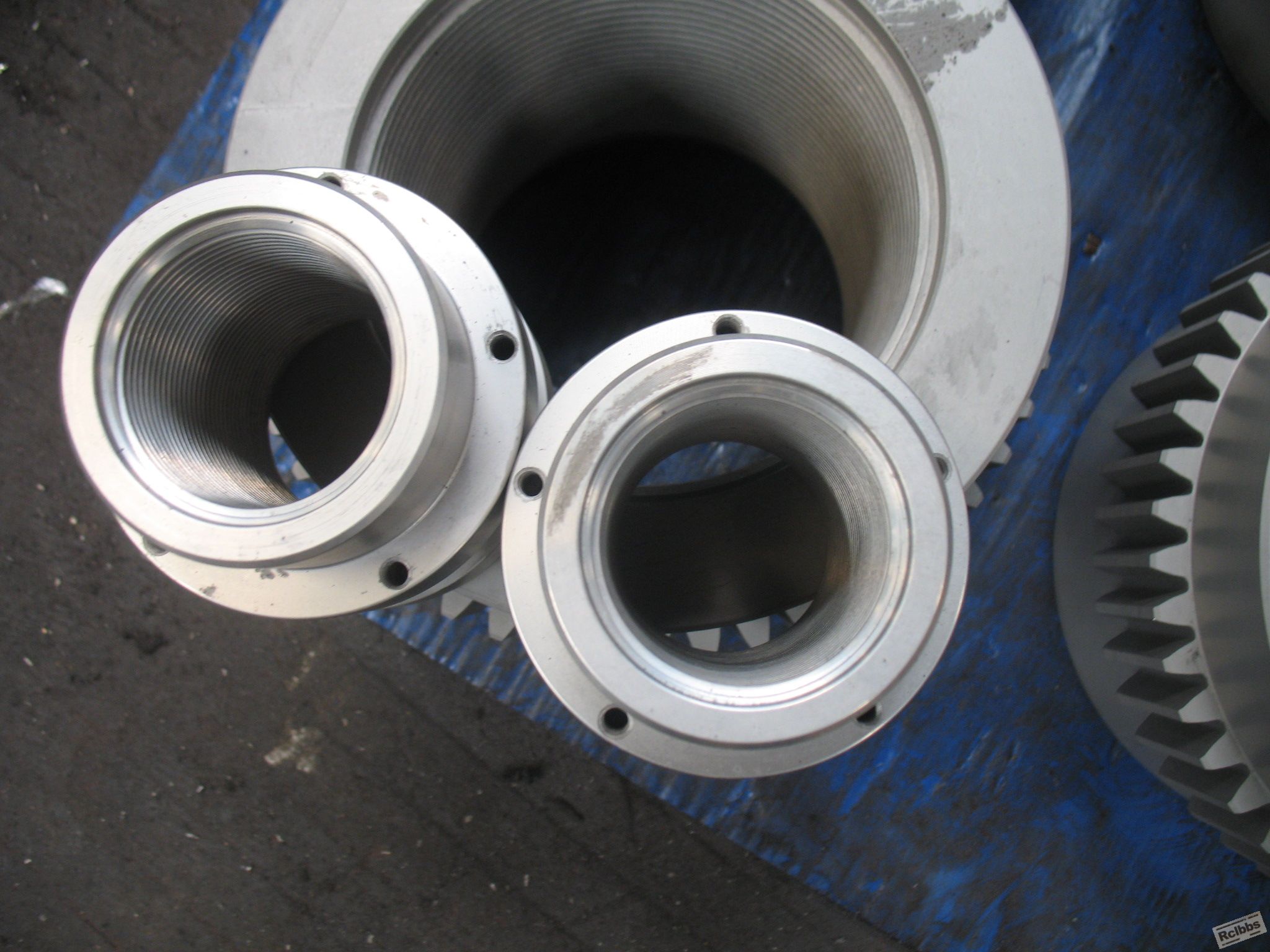

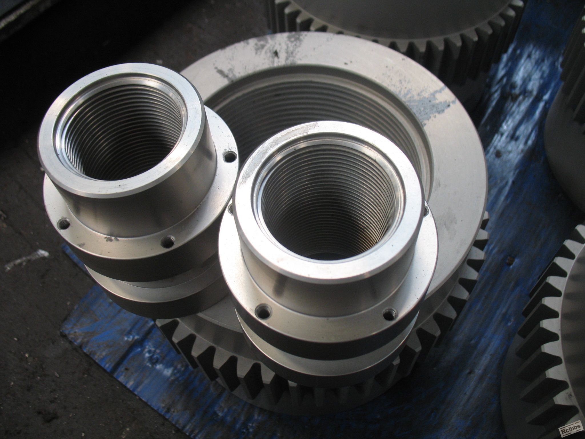

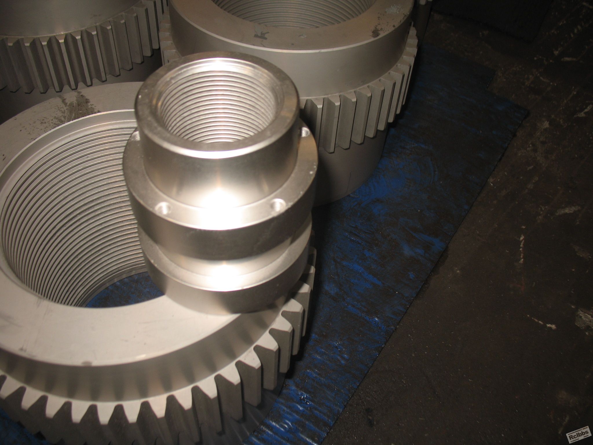

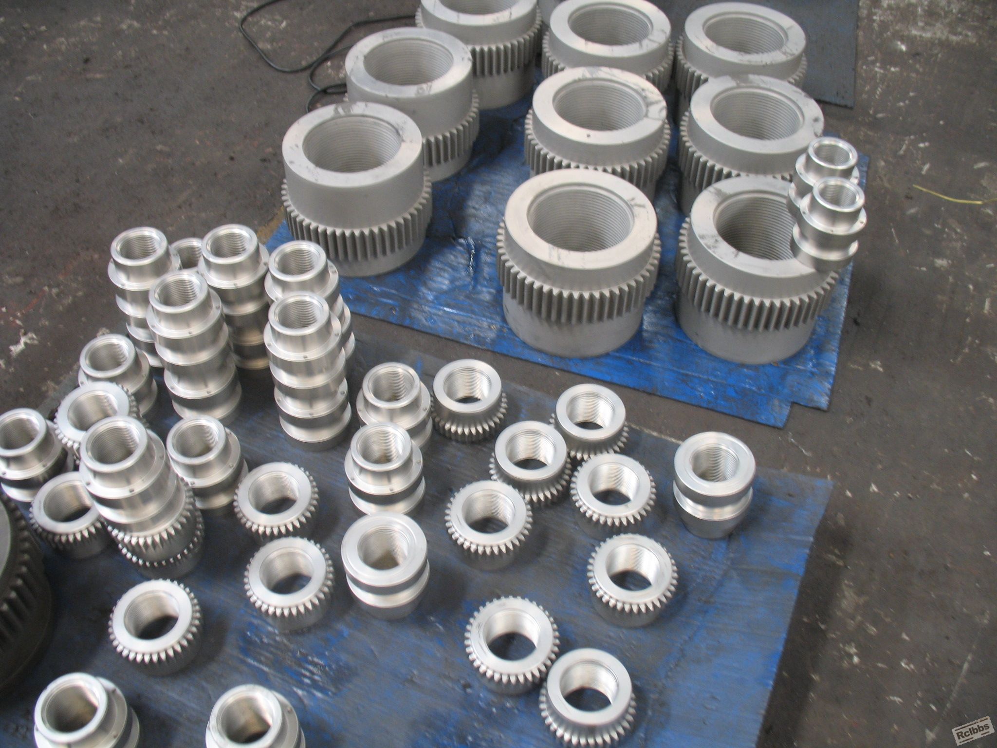

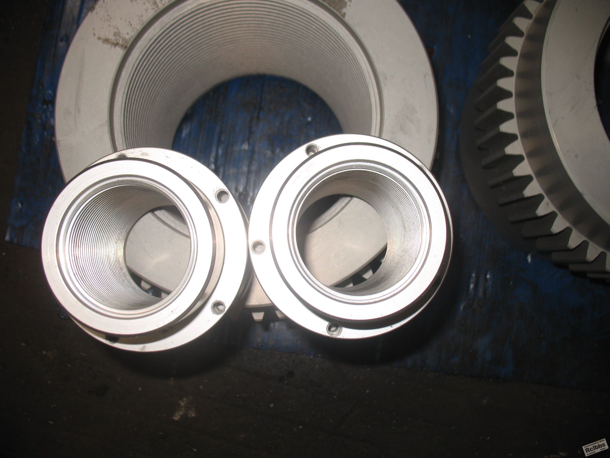

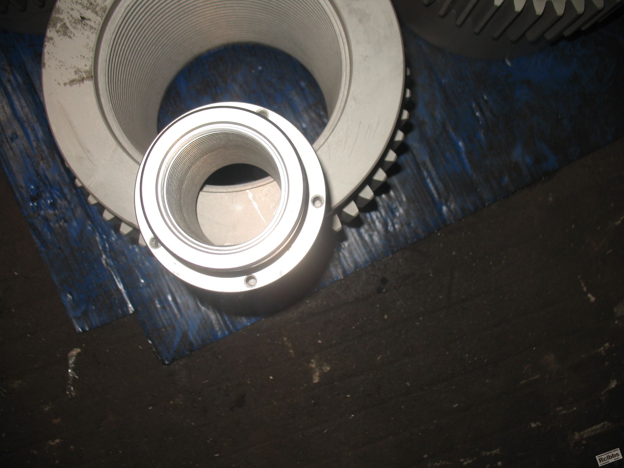

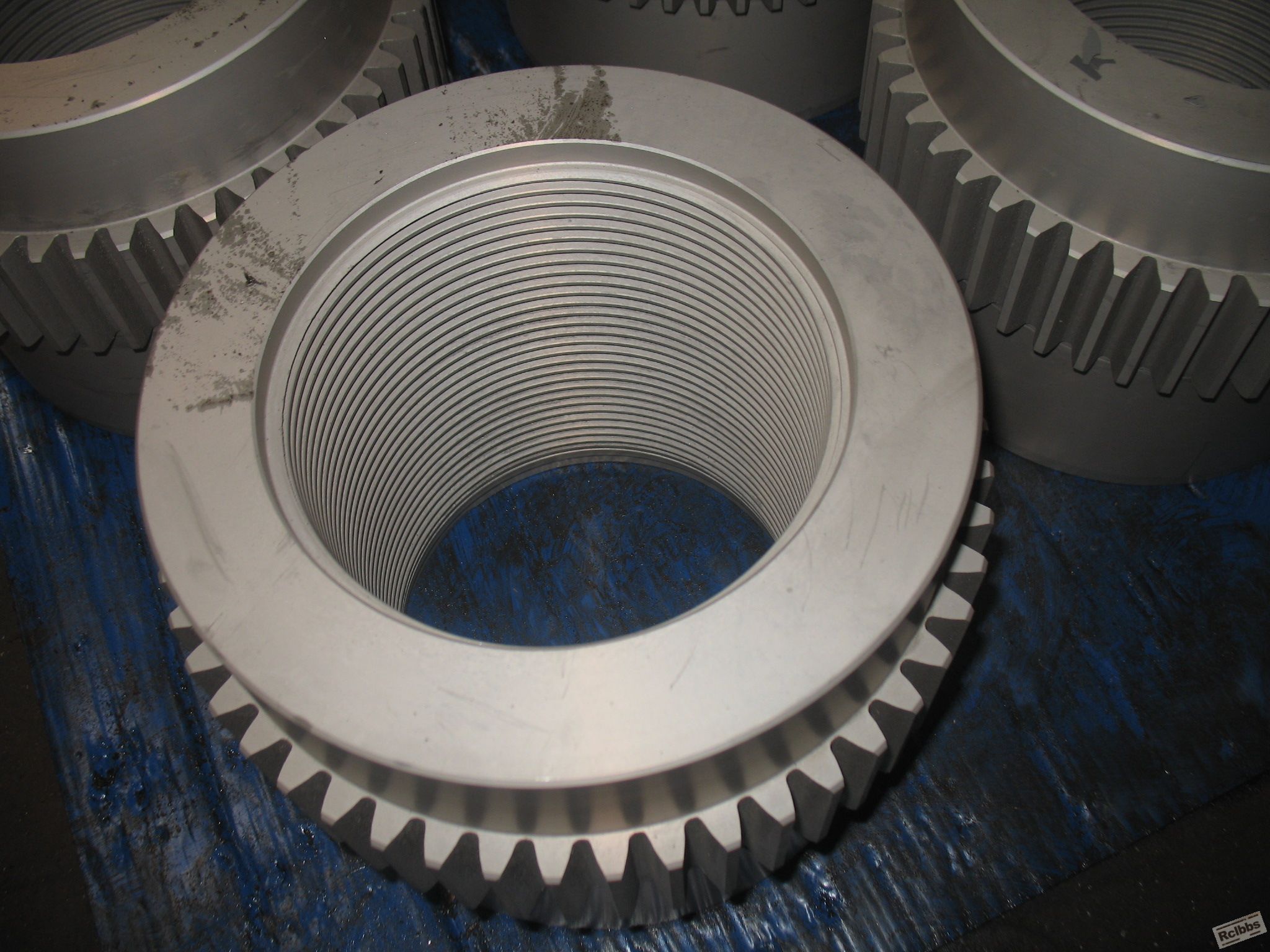

最近做的氮化工件表面银亮,反光,用指甲刮会刮掉一层皮,不知原因,请大家指教。谢谢!
大螺母颜色正常,小螺母颜色不正常。(花的地方是油)
正常的氮化颜色。
正常的氮化颜色。
两种颜色比较(带闪光)
两种颜色比较(带闪光)
两种颜色比较(带闪光)
两种颜色比较(带闪光)
两种颜色比较(带闪光)
两种颜色比较(带闪光)
用指甲刮后的表面,右边那个。(无闪光)
用指甲刮后的表面,右边那个。(无闪光)
用指甲刮后的表面,右边那个。(无闪光)
用指甲刮后的表面,右边那个。(无闪光)
发表于 2011-5-12 15:44:25 | 显示全部楼层
是一炉出来的东西吗?
发表于 2011-5-12 15:46:26 | 显示全部楼层
另:刮掉一层后是什么颜色?小一点的螺母颜色不对啊?

发表于 2011-5-12 15:53:42 | 显示全部楼层
氮化类别?离子氮化、气体氮化。。。
试样检查疏松级别?产品本体氮化疏松级别检查?

发表于 2011-5-12 17:40:49 | 显示全部楼层
金相上面有什么异常不?
发表于 2011-5-12 18:50:03 | 显示全部楼层
检测一下表面脆性~~~若表面脆性太高,说明工艺有问题~~若脆性合格~可以考虑下~氮化前表面质量是否有问题~

发表于 2011-5-14 08:24:04 | 显示全部楼层
在渗氮前清洗情况怎么样?估计没有渗氮上。建议检测一下工件表面硬度。
再说你的工件是什么材料?可以在渗氮前增加一道喷砂的工序,会对渗氮质量会有较好的帮助。

发表于 2011-5-14 21:26:05 | 显示全部楼层
看看是不是分层疏松。

发表于 2011-10-1 20:49:37 | 显示全部楼层
严工,是氨气水分太重的原因!
签到天数: 9 天
发表于 2011-10-2 16:05:43 | 显示全部楼层
这种情况曾见到两三次,是氮化过程中炉内水汽太重造成。可查一下冷却系统是否渗漏。
