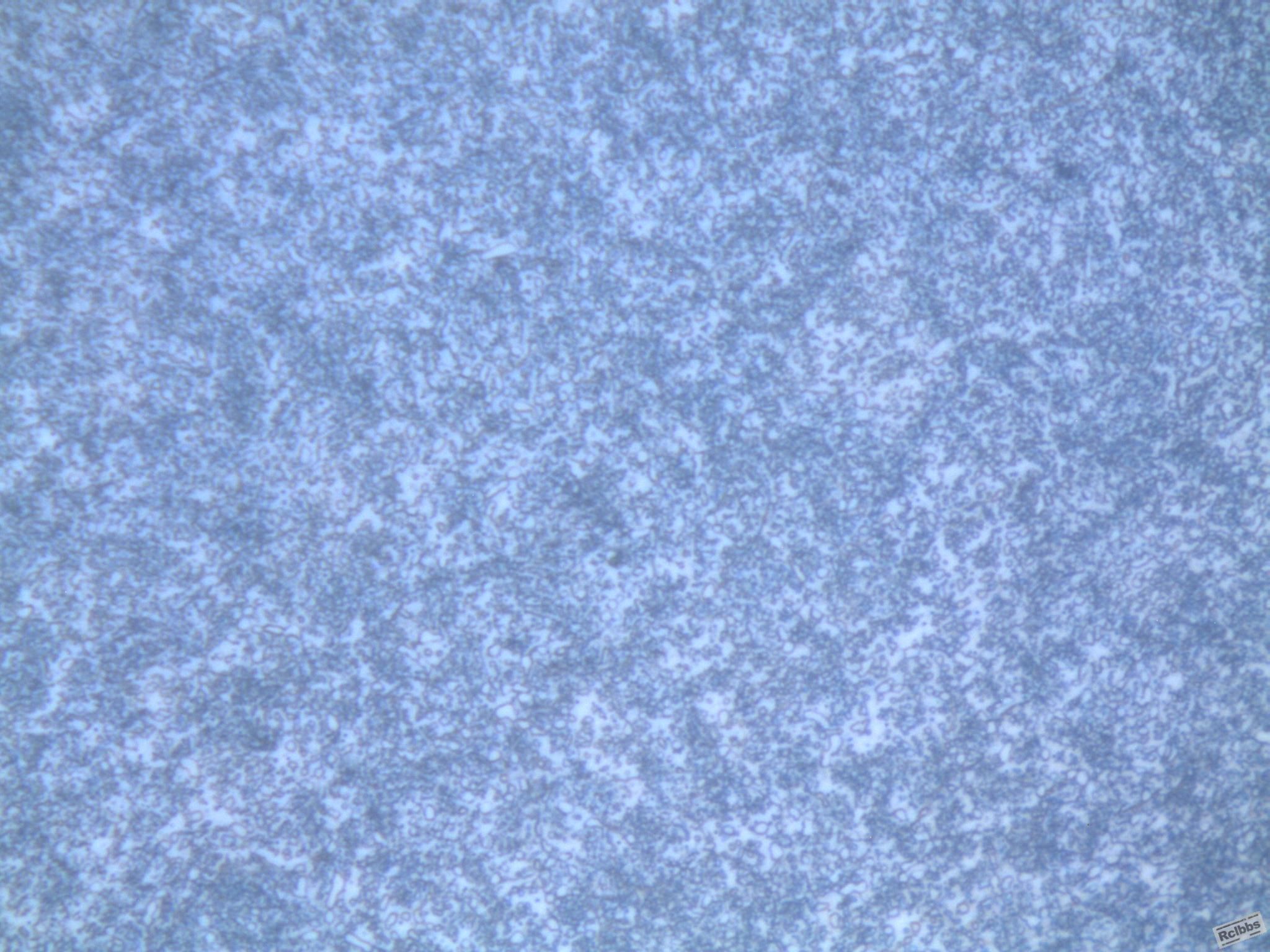

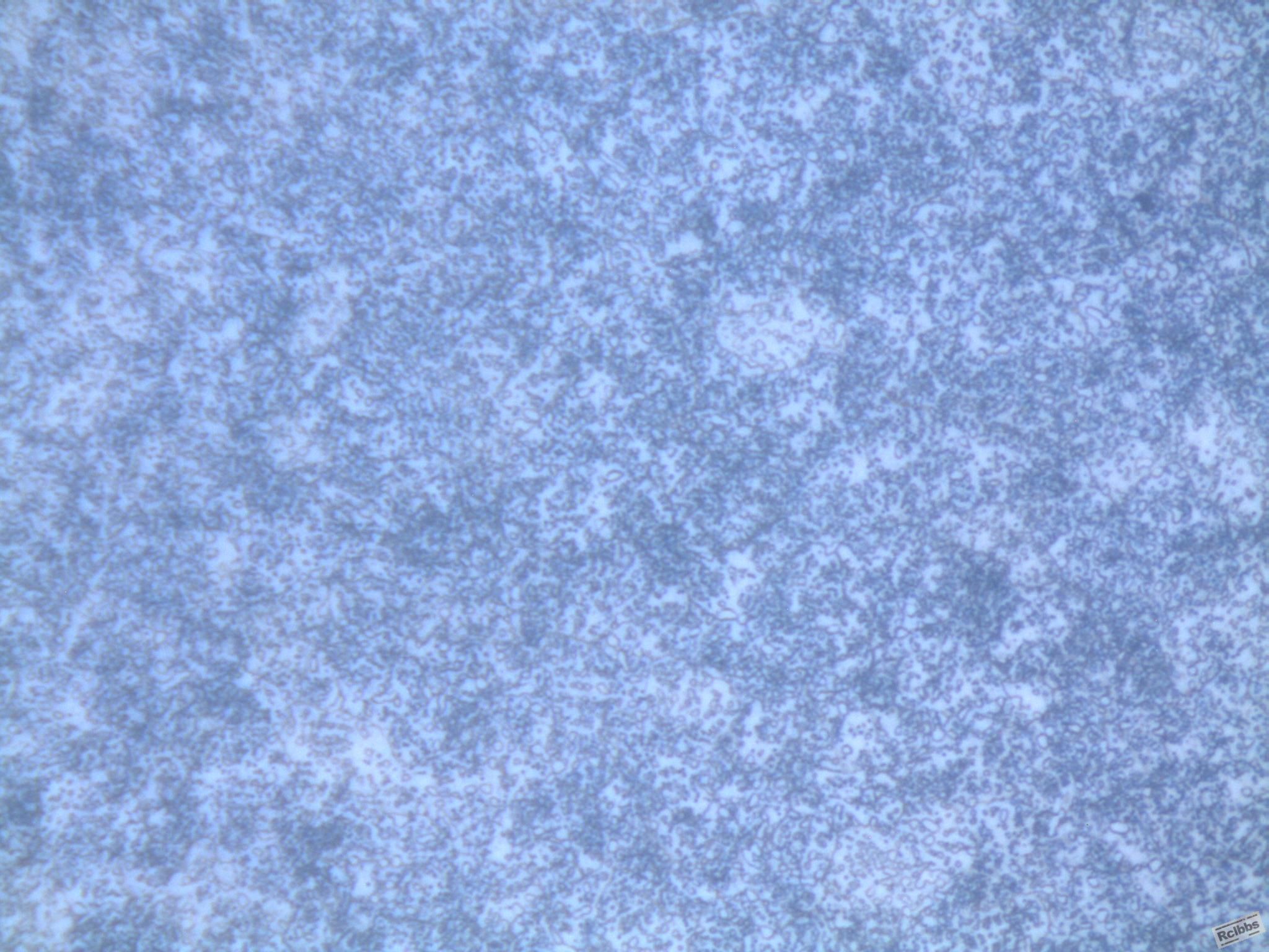

各位高工:这是GCr15的球化组织,看一下是否合格,能评几级?
1000倍
发表于 2011-5-12 22:44:07 | 显示全部楼层
差一点,4级

发表于 2011-5-13 00:25:49 | 显示全部楼层
还可以同意楼上观点,

 楼主| 发表于 2011-5-13 09:12:10 | 显示全部楼层
回661工和余工:有少量片状珠光体,球化体颗料大小不均匀,是温度过高的原因吗?
签到天数: 49 天
发表于 2011-5-13 10:13:16 | 显示全部楼层
比较差了,4级就是给面子了.

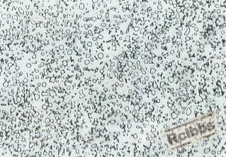

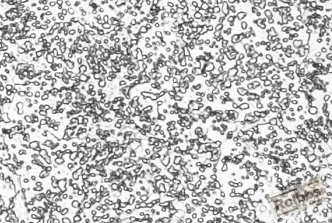

发表于 2011-5-13 10:16:26 | 显示全部楼层
图片拍摄的也不清楚,不知是你显微镜的事还是摄像头的事
,还是没调好焦的原因.第二个是国家4级的图片

 楼主| 发表于 2011-5-13 10:26:45 | 显示全部楼层
谢楼上W工!请问:上图片是多少倍?我想显微镜和摄像头都不理想,此设备价格不贵,一个100倍的物镜(干镜)才500元人民币。

发表于 2011-5-13 11:34:04 | 显示全部楼层
国家标准,500X,100X的物镜才500,10X的物镜都要上千了,果然是便宜没好货. 我传的第一个图也是在显微镜上拍摄的,你和你的图片比比差距有多大?500X,当然在这上面倍数不是500X,在这上面没法说倍数,我也没保存当时的标尺.

发表于 2011-5-13 17:27:31 | 显示全部楼层
还有一个要说的是,球化珠光体是最难处理的一类金相组织图片,小且圆,所以不要直接缩小图片以达到国家规定的倍数,这样图像损失太大,要通过喷墨打印机用相片纸直接定倍打印出国家规定的倍数,注意直接,当中不要缩放,这样出来的图像才好看。最好也不要粘到word中,那样都会有损失。打印机的点距比屏幕要小的多的多。如果想发到网上可以用扫描仪扫到计算机中。这样比缩放要清楚的多。还有一个就是不管倍数,加标尺剪一小块放网上。个人心得,供参考。

发表于 2011-5-14 09:09:44 | 显示全部楼层
球化效果不佳,不合格
发表于 2011-5-24 13:56:06 | 显示全部楼层
感觉不像是1000X的。

发表于 2011-5-24 18:55:42 | 显示全部楼层
看不清楚    没有发表的权利

发表于 2011-5-24 21:37:46 | 显示全部楼层
1。5级。。。。。。。。。。。。

发表于 2011-6-4 11:45:36 | 显示全部楼层
回复 2# IB661
    怎么会评为4级的,别乱评,误导人家啊,2级,1级的话会有片状珠光体的,而这张图有好多细点状碳化物,但并没有片状珠光体出现,球的弥散也还可以,如果是4级的话,球粒会比这要多的多而且要大点,可以判为合格

发表于 2011-6-4 12:20:29 | 显示全部楼层
赞同17楼观点。2级组织。

签到天数: 49 天
发表于 2011-6-7 09:43:32 | 显示全部楼层
1级为细点或细粒,局部细片状珠光体,6级才会出现片状珠光体,他这个图之所以评出这么大的差别,主要还是图不太清楚,我些其实是基体的一倍分,但看上去像是不好的球化珠光体,不放大来看,在这个图上看球化珠光体很难,如果像我传的图那样清楚,估计就不会出现这样的差别了。
