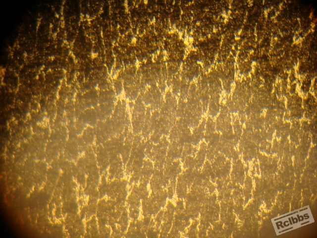

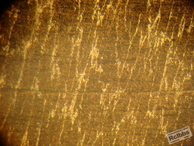

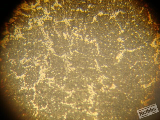

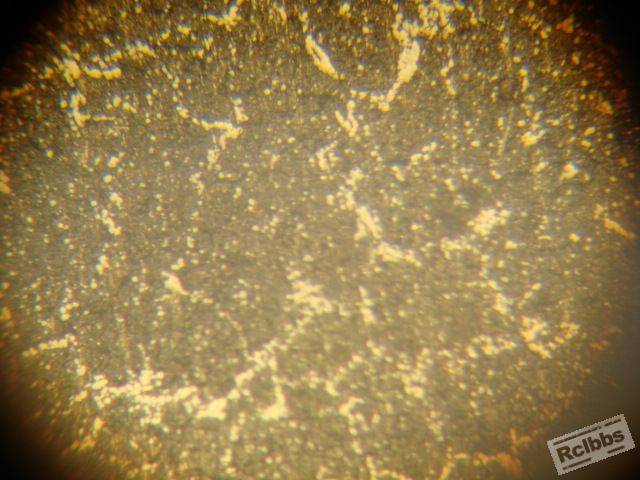

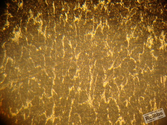

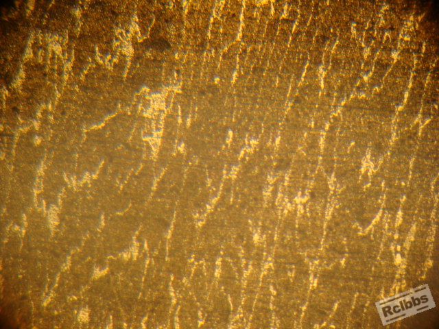

此材质是W6Mo5Cr4V2Al  使用时不耐用 是用4%硝酸酒精侵蚀  1#和2#是在一个工件上取的两个样 1#-1-100倍下纵截面.JPG 1#-1-横截面500倍.JPG 1#-2-100倍下纵截面.JPG 1#-2-横截面500倍.JPG 2#-2-100倍下纵截面.JPG [attachimg]81001

金相没做好

发表于 2011-5-12 18:40:28 | 显示全部楼层
这个金相样品做的实在是太差了~~
    从牌号和组织来看,首先可以考虑大块碳化物等级和碳化物不均匀度等级是否合格~~~待楼主上传好的图片

发表于 2011-5-12 19:02:10 | 显示全部楼层
回复 1# 317193581
    碳化物分布不均匀。
网状了。非常不理想,锻造不到位

回复 5# 疯锋
谢谢您的指正 我会重新做个的 可是我想知道  那这个500倍下的回火过热怎么也看不出来啊 这跟制样也有关系吗

发表于 2011-5-12 19:47:43 | 显示全部楼层
球化退火不完全,根本看不到粒状碳化物,全是网状。

签到天数: 883 天
发表于 2011-5-12 19:51:24 | 显示全部楼层
这种材质我去年在一家锻造厂家自用的热锻模上见到这种材质,也是热锻时早期失效因模具是自家制造后热处理的,所以我进一步看了他们的热处理工艺,其工艺为煤制气炉加热1150度左右(用测温枪测的,不一定准),保温2小时(模具有点大,可能有50Kg),然后用铁钳子拿出来在炉门口用风吹,然后直接精加工成形后投入使用,我想其失效原因应也是淬火温度偏高冷却不够导至碳化物沿晶界析出成网状所至!

 楼主| 发表于 2011-5-12 20:12:53 | 显示全部楼层
回复 10# 草原的风
     那这个500倍下的回火过热怎么看不出来啊   这是什么原因啊

发表于 2011-5-12 20:34:56 | 显示全部楼层
回复 14# 317193581
回火过热?不懂,你的意思是不是说回火温度高了?
