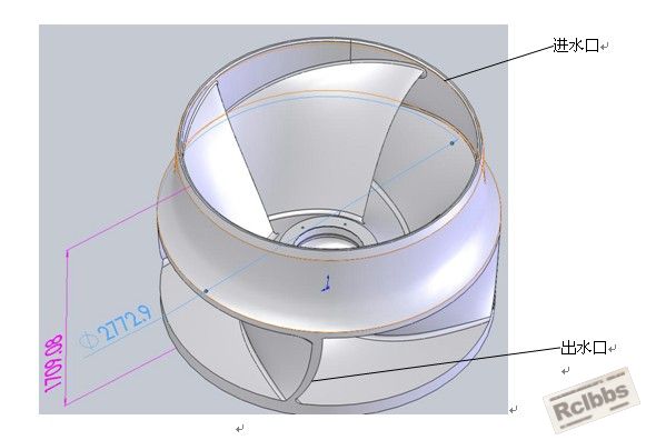

以下是我公司准备生产的一铸件(叶轮),重10T,热处理为1100℃固溶。现在的难题是怎样设计热处理工装,此外该工装还要满足以下要求:
1、防止铸件整体高度降低
2、防止出水口高度减小
3、防止进水口变形
热处理炉为Φ4000 x 2500的井式炉
请各位高手帮忙指点指点!谢谢!

在上下两层之间放几个垫块、再用吊具吊装。

这产品热处理时高度降低风险不大,只要在出水口上下两层之间放几个垫块就可以了,工装的关键是怎么克服进水口变形,个人认为在进、出水口处焊接支撑比较可靠(可能的情况下)

该不锈钢叶轮属复杂薄壁件,必须使用承重托架固溶处理,同时在每个进水口和出水口的薄弱处焊接加固支撑。一定不要在零件本体上焊接吊装挂具。个人建议:在加热阶段要注意阶梯升温,避免急热;在冷却阶段注意适当降温,比如炉内降温到1000度再入水等减小热应力的措施。我曾经接触过类似的叶轮,客户最终使用了稳定化处理替代了固溶,也是不得已而为之。

    其实这个叶轮我们已经做了一个了,是使用托架进行固溶处理的,升温速度控制了的,在出水口也焊了支撑的,结果出来发生了帖子中提到了三个地方变形,其中出水口上焊的支撑棍出炉时就看到不同程度的弯曲(不知道是不是支撑棍小了)。现在要做第二件,想想点办法减小上述三个地方的变形。

支撑物建议使用垫块或板件,防止钢筋之类的强度不足;再就是建议使用和叶轮相同材料的支撑,防止膨胀系数不统一造成的变形。
