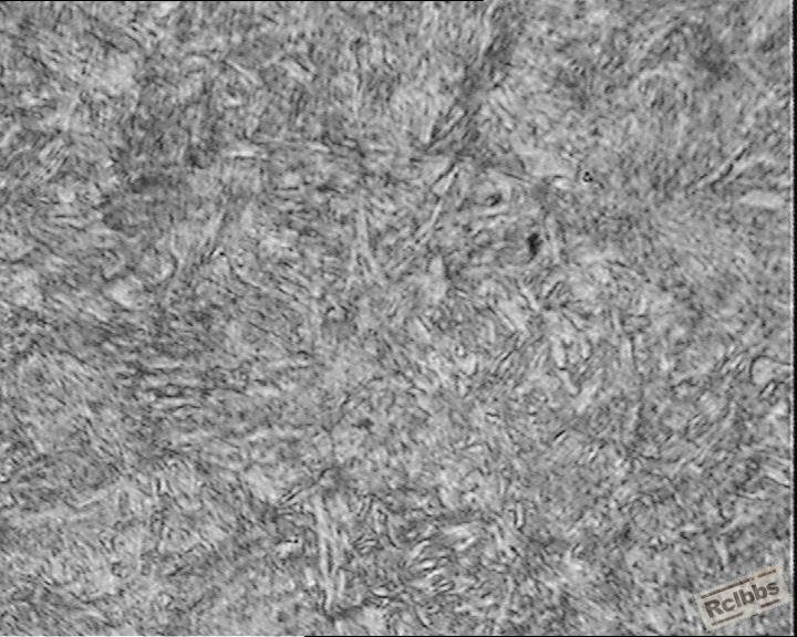

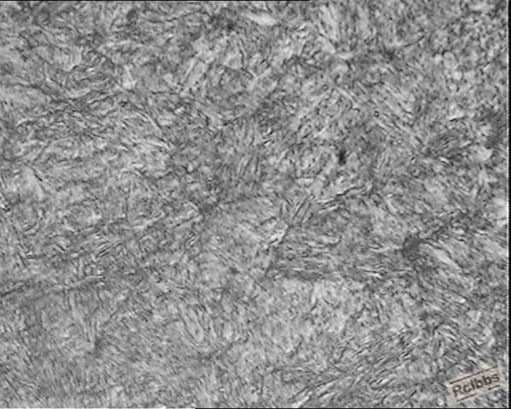

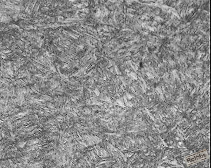

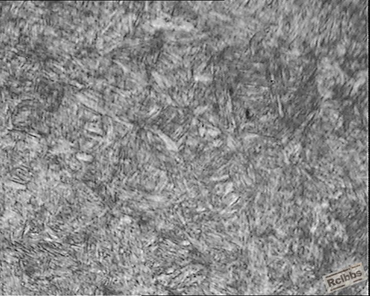

发表于 2011-5-13 17:20:47 | 显示全部楼层 |阅读模式
材质为SCM4140,等温淬火,盐浴处理,回火大约为530左右。。。心部硬度HRC39-40
X400
X400
X400
X400
X400
X400
X400
X400
发表于 2011-5-13 17:24:08 | 显示全部楼层
个人觉得是回火马氏体位相索氏体
发表于 2011-5-13 17:25:58 | 显示全部楼层
图片质量不好。。。。
发表于 2011-5-13 22:46:13 | 显示全部楼层
有马氏体形态  应该是回火屈氏体。
签到天数: 76 天
 楼主| 发表于 2011-5-13 23:31:37 | 显示全部楼层
我也觉得是马氏体形态,不知是马氏体位相索氏体或马氏体位相屈氏体
签到天数: 51 天
发表于 2011-5-14 09:07:56 | 显示全部楼层
回复 5# 封科贤
是回火S啊
签到天数: 1623 天
发表于 2011-5-14 09:56:37 | 显示全部楼层
回火S。。。
发表于 2011-5-14 10:42:02 | 显示全部楼层
回火马氏体。
签到天数: 30 天
发表于 2011-5-14 11:02:17 | 显示全部楼层
位错马氏体, 不过质量不高
发表于 2011-5-14 11:33:16 | 显示全部楼层
回复 8# ybyb108
发表于 2011-5-14 18:47:16 | 显示全部楼层
是保持马氏体位向的回火索氏体
发表于 2011-5-14 19:10:16 | 显示全部楼层
屈氏体400倍是分辨不出的
发表于 2011-5-14 22:15:02 | 显示全部楼层
保持马氏体位向的回火索氏体
签到天数: 270 天
发表于 2011-5-16 14:09:29 | 显示全部楼层
我觉得是回火索氏体!
发表于 2011-5-16 14:41:44 | 显示全部楼层
应该是马氏体位相的回火索氏体,绝不是回火屈氏体,一是形成温度300-450度回火,再就是屈氏体在光学显微镜下根本无法看见它的片层分布,因为它比索氏体还细,在电镜下能看到它的片层结构。
是不是回火时间不够,碳化物析出不充分。
