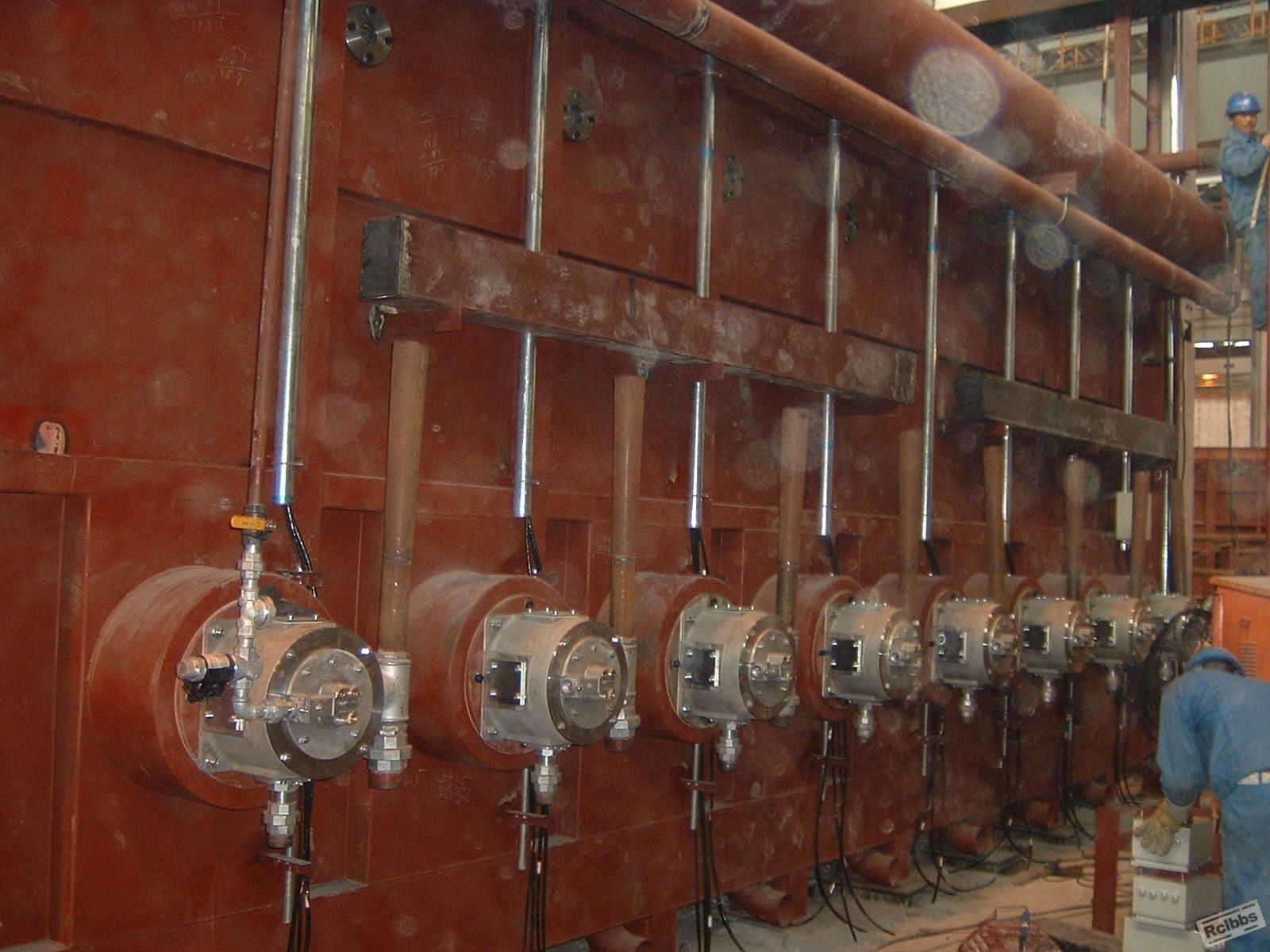

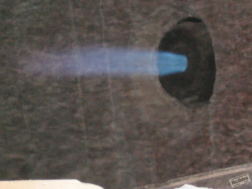

好处节能,坏处价格高,建议需要采购设备的厂家使用该烧嘴
燃烧情况
燃烧情况
外部安装效果
外部安装效果

发表于 2011-5-14 09:48:53 | 显示全部楼层
恩,我见过好多是用预热器预热空气
 楼主| 发表于 2011-5-16 08:37:49 | 显示全部楼层
是的,内部焊接很多换热片

发表于 2011-9-15 09:38:52 | 显示全部楼层
  我们做了很多自身预热式烧嘴的燃烧系统,目前运行都非常稳定,有需要的可以找我撒
好处节能?怎么节能?用自身预热烧嘴难道就节能,用炉膛的高温烟气来预热烧嘴?为什么不能直接预热工件,换热的效率15%都用不到,用这个烧嘴能提升总体设备造价,用户要为此多买单,至于效果用户用后,但是还要有比较了才知道
   看那火焰象氧气割嘴,这样的设计可以避免工件的局部晶粒度粗大吗

发表于 2012-5-19 11:02:09 | 显示全部楼层
关键是全功率输出时能将空气预热都多高温度,太低了没多在意义.
发表于 2012-7-8 22:38:49 | 显示全部楼层
常温下的助燃空气,与达到600°C的预热助燃空气,节能效果肯定是明显的。。。
