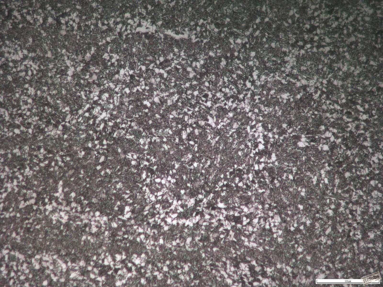

请帮忙判断下20CrMnMoH正火组织级别。-附图100X
正火组织评级
正火组织评级
 楼主| 发表于 2011-5-14 18:24:18 | 显示全部楼层
用的普通正火模拟的等温正火工艺的金相。

发表于 2011-5-15 12:32:40 | 显示全部楼层
不太清楚,大概看上去可以
发表于 2011-5-15 12:42:54 | 显示全部楼层
不是很好,铁素体有点大,要求不严还行。
 楼主| 发表于 2011-5-16 09:09:45 | 显示全部楼层
100倍的,点击放大看的还是蛮清楚的。
发表于 2011-5-16 13:37:02 | 显示全部楼层
正火组织还可以的,按相关标准评级
 楼主| 发表于 2011-5-16 13:39:49 | 显示全部楼层
这边评8级,说中间的为粒状贝氏体,但我不太认同。
求助于各位高手能给出比较好的意见。
 楼主| 发表于 2011-5-17 18:36:12 | 显示全部楼层
希望版主能帮忙找下高手,帮我评下级别,给我些建设性意见。

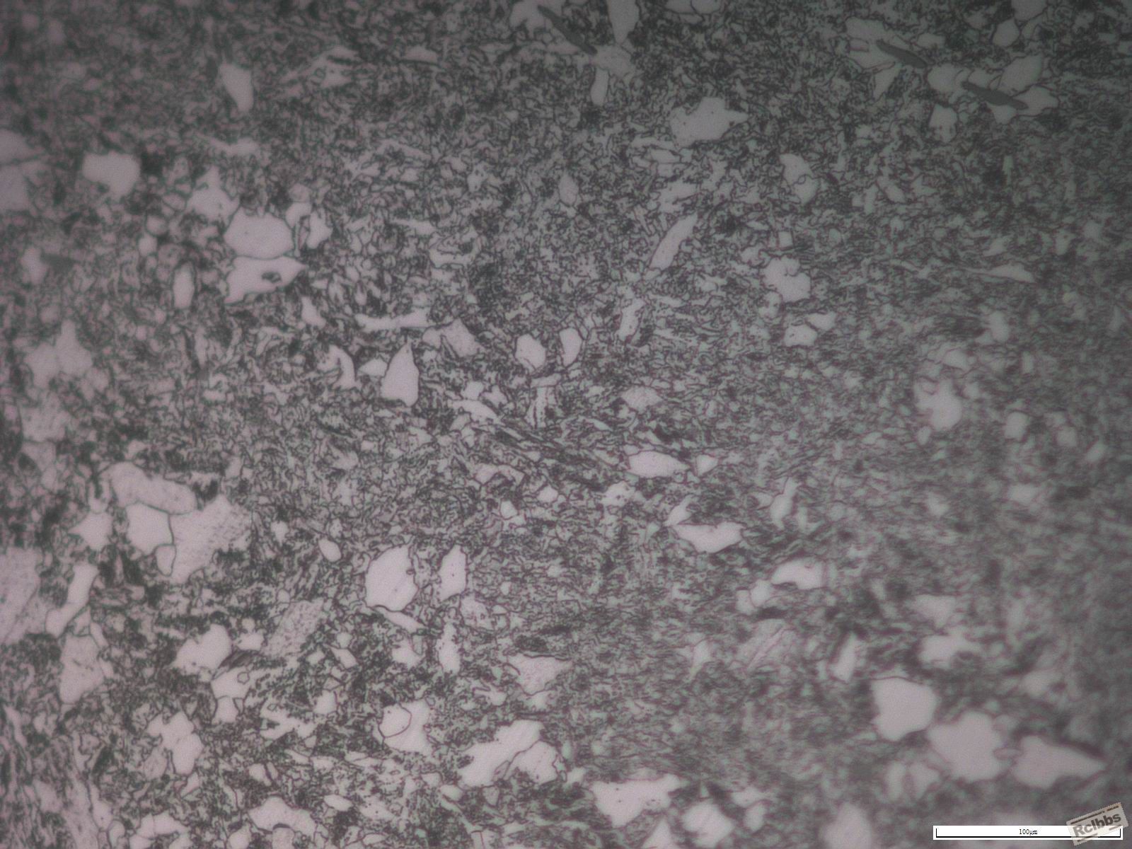

要评贝氏体组织您要把高倍图片传上来
 楼主| 发表于 2011-5-19 14:50:18 | 显示全部楼层
20CrMnMoH正火组织400x
20CrMnMoH正火组织400x
 楼主| 发表于 2011-5-19 14:51:34 | 显示全部楼层
400X 的,取较差的部位拍的
