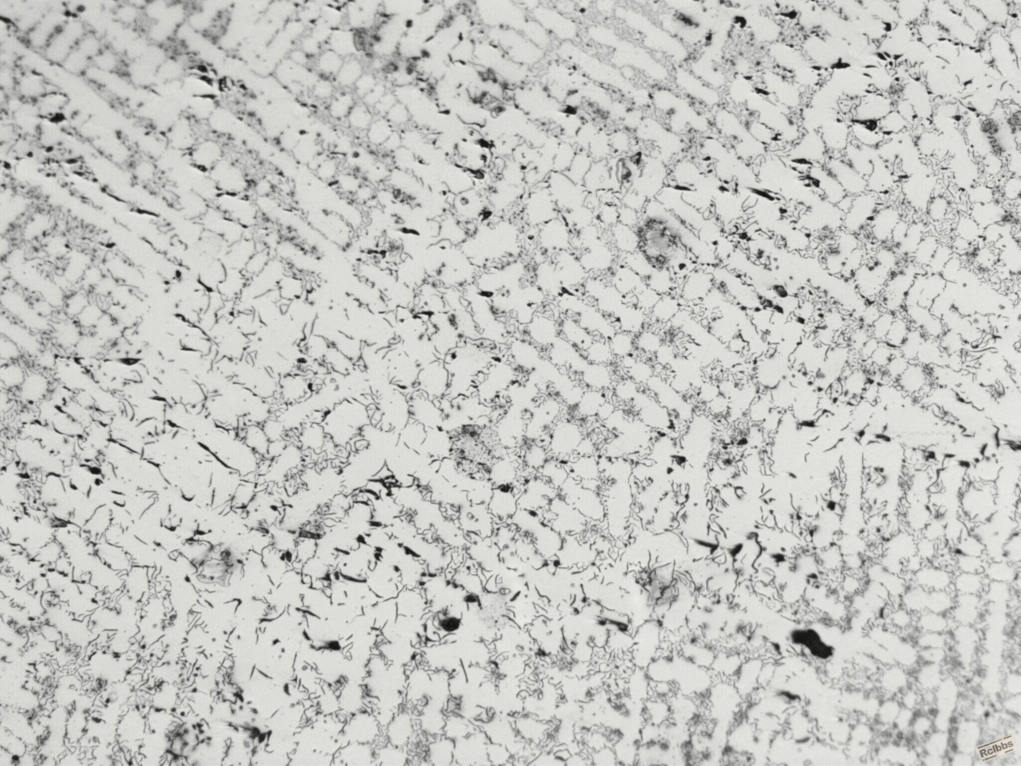

各位高手能否告诉我灰铁石墨形状与机械性能的关系,附件图片的灰铁石墨形状的机械性能怎么样。谢谢!
 楼主| 发表于 2011-5-14 10:39:15 | 显示全部楼层
图片中石墨形状形成的原因。谢谢!

发表于 2011-5-14 11:23:39 | 显示全部楼层
这是放大多少倍的啊?
 楼主| 发表于 2011-5-14 12:12:59 | 显示全部楼层
放大200倍,我只想知道对机械盲目性能及形成原因.谢谢

发表于 2011-5-16 13:27:41 | 显示全部楼层
楼主的材料是灰铸铁,图片按GB/T7216-1987《灰铸铁金相》标准来评定,个人看楼主图片觉得属于标准的D型枝晶点状石墨;石墨以点状和片状呈无序形态在枝晶间分布,石墨分布没有的方向性;这种亚共晶成分的铁液在强烈过冷度下形成,它出现在金属型浇注的铸件和离心铸件的外表面。铁液结晶时候,先析出奥氏体枝晶,由于过冷度强烈,分布于奥氏体枝晶间的铁液,几乎在瞬间生成大量石墨核心,这些石墨核心仅有的生长,便成为细小而分枝繁多的过冷石墨。机械性能比A,B型有所下降,最佳以A,B型为好
