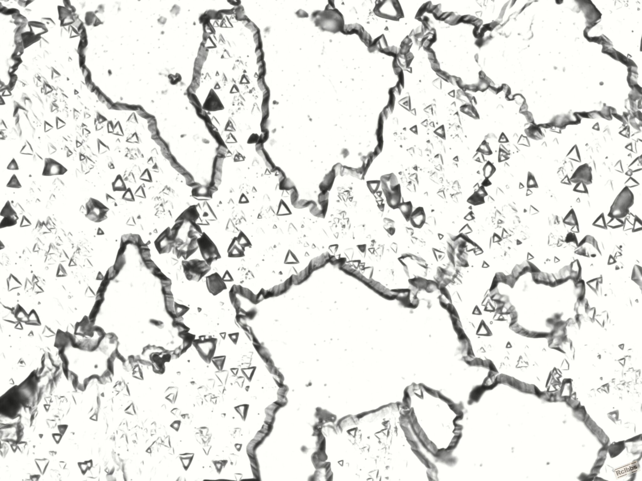

请问铝合金材料方面的高手吗?请教一下附件是金相图片是什么组织.谢谢!
 楼主| 发表于 2011-5-14 10:53:19 | 显示全部楼层
三角形的相是什么东西,是怎么形成的.

发表于 2011-5-14 10:59:55 | 显示全部楼层
请附上成分

回复 1# ybyb108
    你这个照片放大多少倍? 如果是高倍的话有点是经过变质处理过的组织 铝合金的组织就是那几个
发表于 2012-2-1 21:31:12 | 显示全部楼层
从照片上看,小三角像位错蚀坑,照片曝光过度,是处理过的吧?
另:你的7050是什么材料?带材?挤压材?还是...?
发表于 2012-2-18 18:28:24 来自手机 | 显示全部楼层
感觉不像是铝合金的组织,倒像是过腐蚀后形成的氧化层,一分钟是否太长了,腐蚀液浓度降低试试看。呵呵,本人也在学习,多指教
发表于 2012-2-20 19:28:33 | 显示全部楼层
从加热温度看,这个是固溶处理,不知道有没有经过时效处理,170℃,6小时
发表于 2012-2-20 19:41:51 | 显示全部楼层
从图来看,固溶温度还不够,保温时间也短了些,还没达到T6的正常组织。7075的材料,T6态硬度要大于150HBS,不知道你有没有打过硬度
