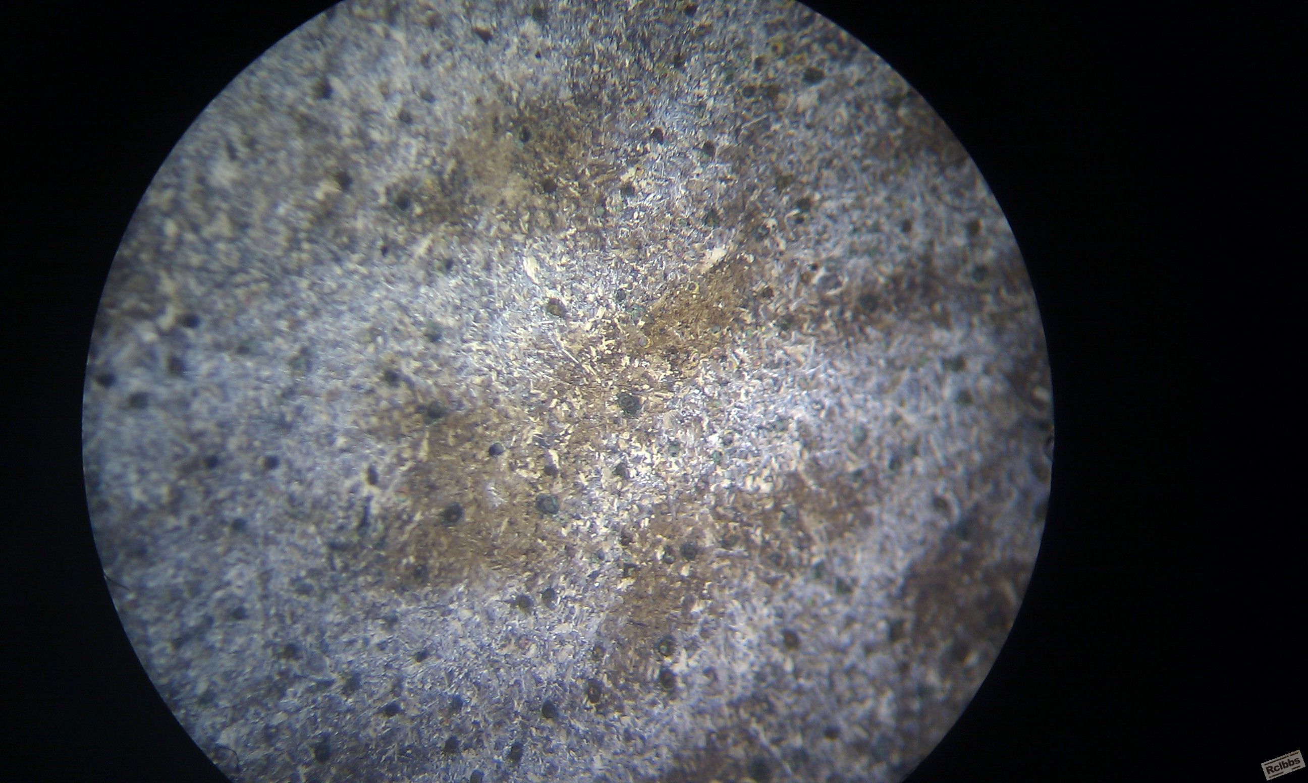

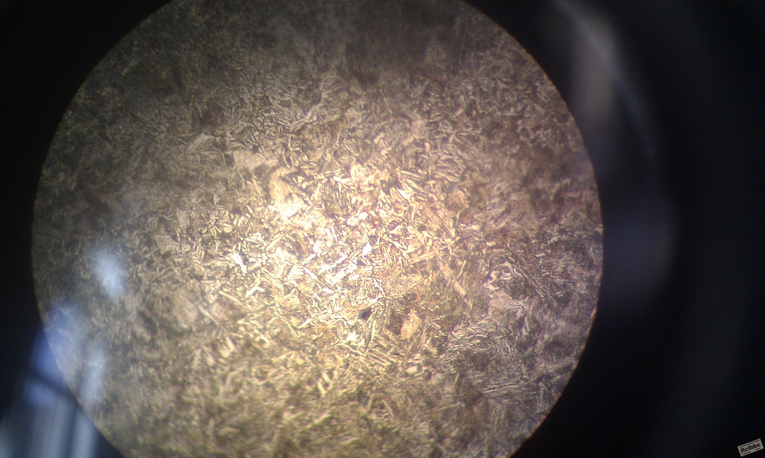

麻烦大家帮我看下这组织,由于设备局限,手机拍的,不怎么清楚
500倍
500倍
100倍
100倍
材料是AISI 4145 调质处理 860淬火 550回火
 楼主| 发表于 2011-5-15 09:42:35 | 显示全部楼层
回复 1# renzhigang
第一张是500倍
第二章是100倍

发表于 2011-5-15 15:09:08 | 显示全部楼层
回复 1# renzhigang
    铁素体含量高,淬火冷却慢了。
签到天数: 611 天
发表于 2011-5-15 18:40:54 | 显示全部楼层
是钻挺吗,没有淬透,有上B体存在
签到天数: 133 天
发表于 2011-5-15 18:56:17 | 显示全部楼层
应该是心部组织吧 回火索氏体+屈氏体+条块状铁素体,五级左右
发表于 2011-5-15 20:37:41 | 显示全部楼层
那个一百倍的看着怎么有点恐怖啊。那黑色的小圆点是非金属夹杂吗
如果是的话,估计别不用看显微组织了,这个估计就不合格了啊
 楼主| 发表于 2011-5-16 08:21:11 | 显示全部楼层
感谢LS各位的解答,工件规格φ330*6000,这个试样是皮下30mm处取的。初步判定是淬火冷速慢,现在改用淡水淬(循环水,有冷却系统,有搅动泵),组织只不过比原来稍微有点改善。那100倍是他们腐蚀的时候没弄好,不是夹杂。找过老外的资料,居然用890℃淬火,现在准备抬高温度试试....等做出来了再把组织给各位看下。
签到天数: 34 天
发表于 2011-5-16 10:39:36 | 显示全部楼层
现在很多钢材的冶炼都已经做得不错了,而且对于镇静钢来说,只要不达到温度拐点,晶粒也不会怎么长大的,过热问题有时候可以不用考虑太多,我们有些尺寸较大的零件就是通过提高淬火温度来淬火处理的,心部组织能够满足要求,晶粒度也能达到要求。
