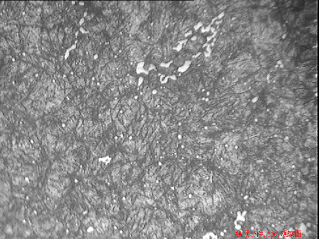

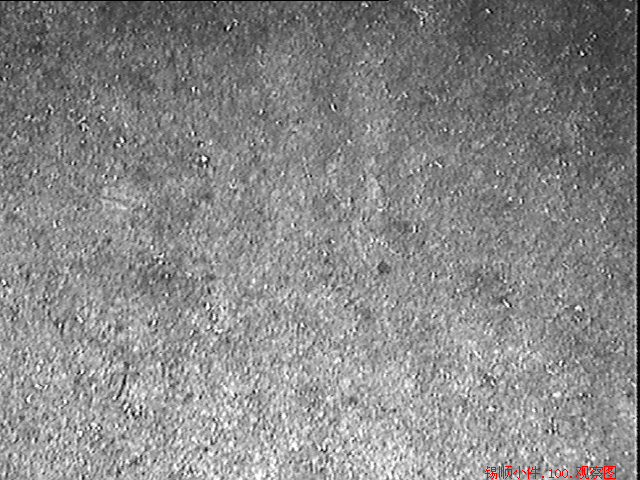

发表于 2011-5-15 10:37:41 | 显示全部楼层 |阅读模式

多少度,第二张是过热组织

发表于 2011-5-27 11:46:03 | 显示全部楼层
第一张图回火不充分回火程度2级,第二张图碳化物沿晶界析出,碳化物堆积除过热1级,分析得怎样?

发表于 2011-5-31 22:02:57 | 显示全部楼层
回复 3# 展翅云霄
过热的级别是怎么判断的
签到天数: 6 天
发表于 2011-5-31 22:13:56 | 显示全部楼层
碳化物粘连,连成线。。。。。。
