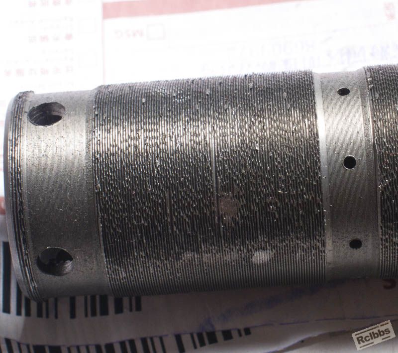

我这里有一批40Cr材质的气缸,真空淬火后发现如图放入起皮现像,看起来就是原来车床加工的痕迹被放大了,由于淬火前没有注意到原来表面是否这样,请教一下各位大侠热处理会不会导致出现这种问题。
发表于 2011-5-15 15:33:40 | 显示全部楼层
氧化皮?还是没有清洗的油皮?
 楼主| 发表于 2011-5-15 15:55:14 | 显示全部楼层
不是氧化皮,也不是油皮,就是金属皮,因为淬火前没有检查,所以现在弄不清楚是冷加工造成的还是热处理造成的,我分析是真空热处理不可能会出现这样的情况,

发表于 2011-5-15 18:07:24 | 显示全部楼层
车加工时导致的,粗车一般都比较粗糙,车刀磨损。

应该是前处理没做好吧

具体工艺过程呢,真空度多少?

真空炉出来的工件应该是银灰色的,可能是真空炉出了问题

你那工件时局部出项这这情况?不应该啊    找热处理前的原因吧,真空处理完的工件亮的很 。

应是材料黑皮。加工时没车掉。

如果是油淬火就会有这样的皮

为什么油淬火就会有这样的皮呢?
frenddie 发表于 2011-5-29 06:51
    淬火后工件没有清洗就回火产生的。
发表于 2011-5-29 15:38:00 | 显示全部楼层
是不是感应加热的?

可能有2个原因,第一机加工的内应力释放导致的结果。第二是表面合金元素的蒸发导致的。在真空热处理中如果你是在负压中进行的话,虽然没有氧化脱碳什么的,但是有合金元素的蒸发,除非你在抽真空后,在向炉子内通氩气保护,这样就是常压下进行的 。合金元素就不会蒸发了
发表于 2011-6-1 14:46:54 | 显示全部楼层
请教 假如是上述二个原因,那么为什么一个工件上,有起皮有不起皮的现象?

有的地方起皮,有的不起皮,你确定你整个面Ra都一样?

每个面的Ra 不一样呀

12 楼专家问的好,你油淬火后有没有清洗,如果没有清洗,Ra大的地方剩油多,回火后起皮。
