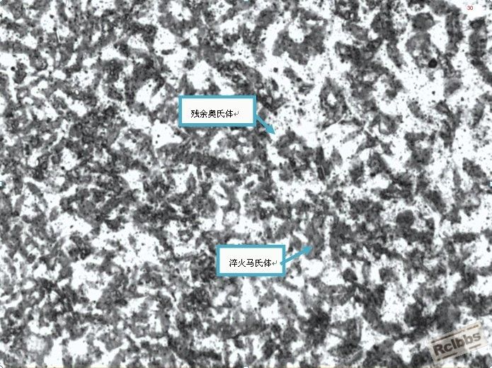

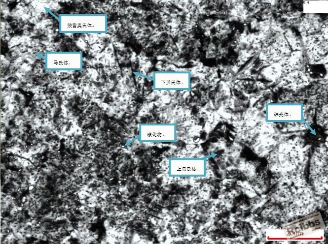

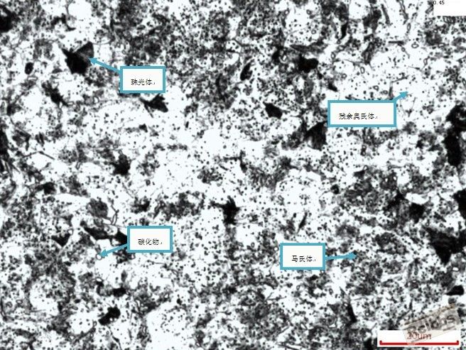

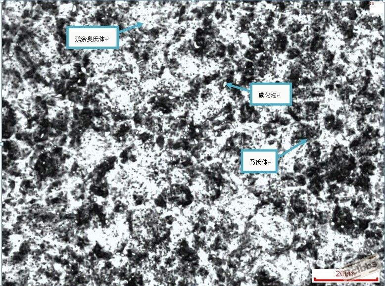

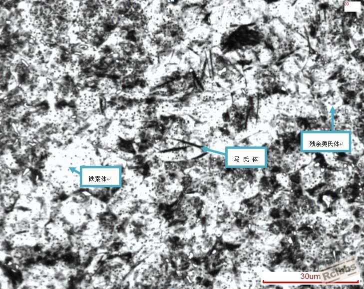

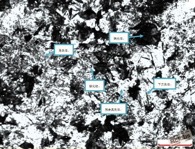

新型冷作模具钢SDC55
C:0.73
Mn:0.8
Si: 0.69
Ni:0.37
Cr:2.35
Mo:0.5
V:0.46
所有的样品都是在950度保温16分钟,且经过下面过程得到室温组织
每幅图的右上角标明的数字是表示 X度/秒 的冷却速度
冷却速度为30度每秒的照片.jpg 冷却速度为20度每秒的照片.jpg 冷却速度为10度每秒的照片.jpg 冷却速度为0.45度每秒的照片.jpg 冷却速度为0.5度每秒的照片.jpg 冷却速度为0.4度每秒的照片.jpg 冷却速度为0.3度每秒的照片.jpg

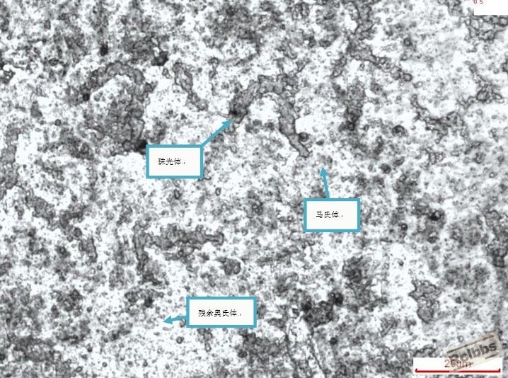

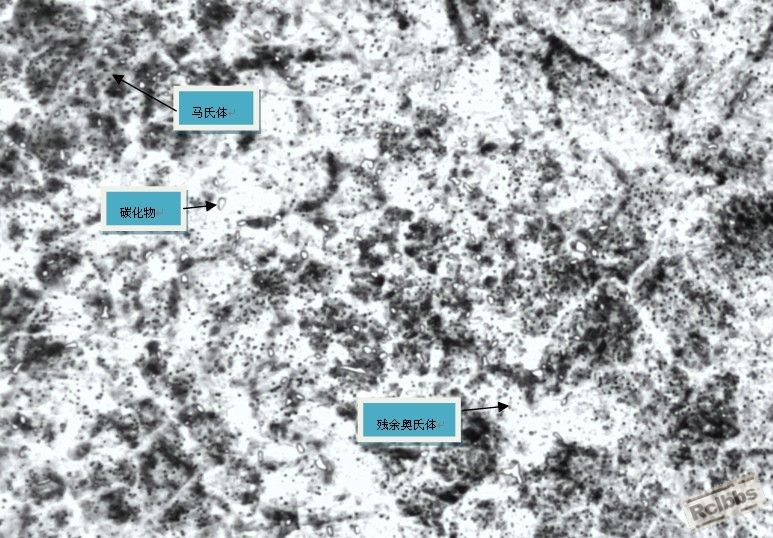

基体相没问题,我确定第一张中的透镜状马氏体和第二张金相中的针状马氏体,别的相如何确定我也很想知道

    请教下,第四幅图我标的珠光体,但是我越看越像上贝,你觉得呢?

第二幅上,标的马氏体,看起来怎么和第六幅下贝一样呢?
 楼主| 发表于 2011-5-19 15:09:05 | 显示全部楼层
回复 4# 热处理老学徒
每幅图的右上角的数字表示冷速(度/秒),    第六幅我发现是黑色针状物是平行的。
发表于 2011-5-20 06:52:33 | 显示全部楼层
回复 5# 段凯耀
    不管你冷速是多少,针状是差不多的,不会根据冷速时间来的吧,个人意见。
 楼主| 发表于 2011-5-20 23:14:51 | 显示全部楼层
回复 6# 热处理老学徒
    请问照你的观点,黑针最可能是什么?请教。
