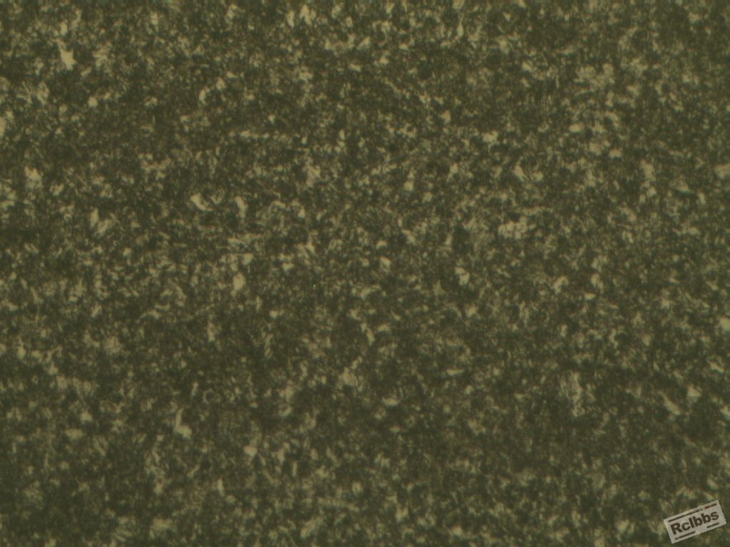

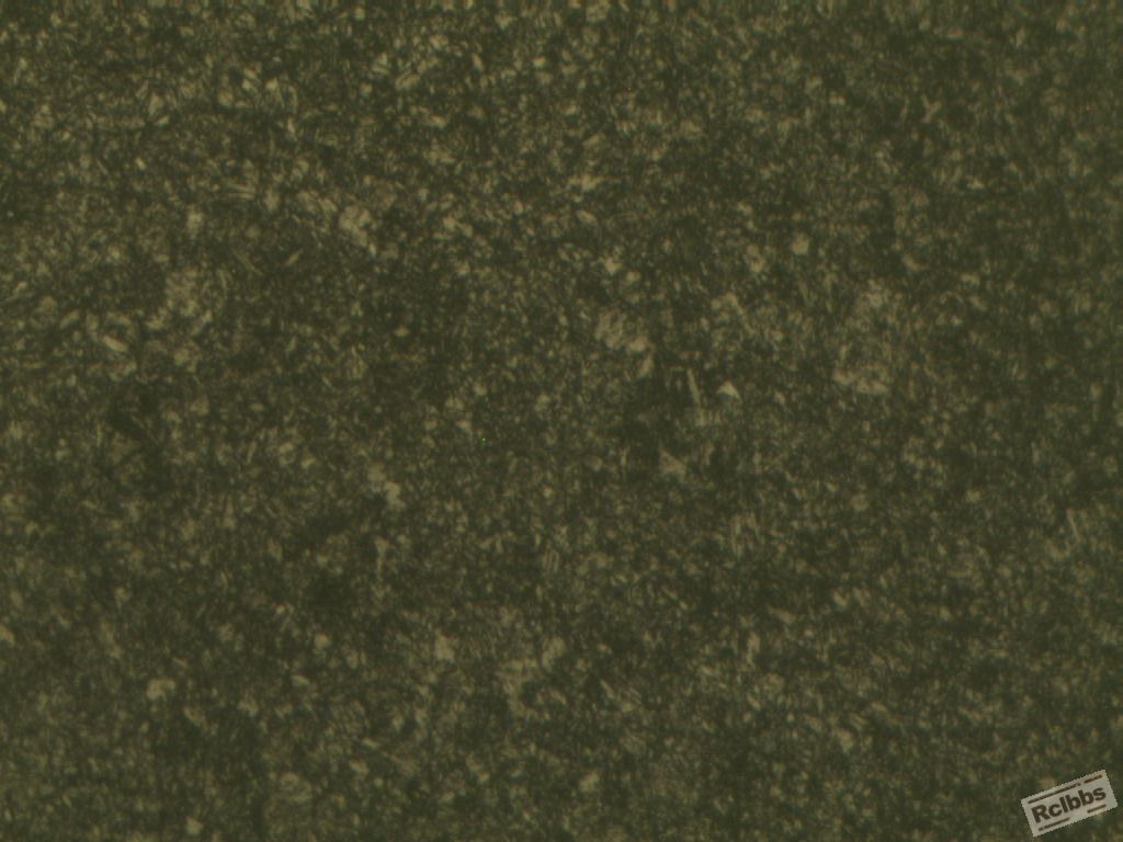

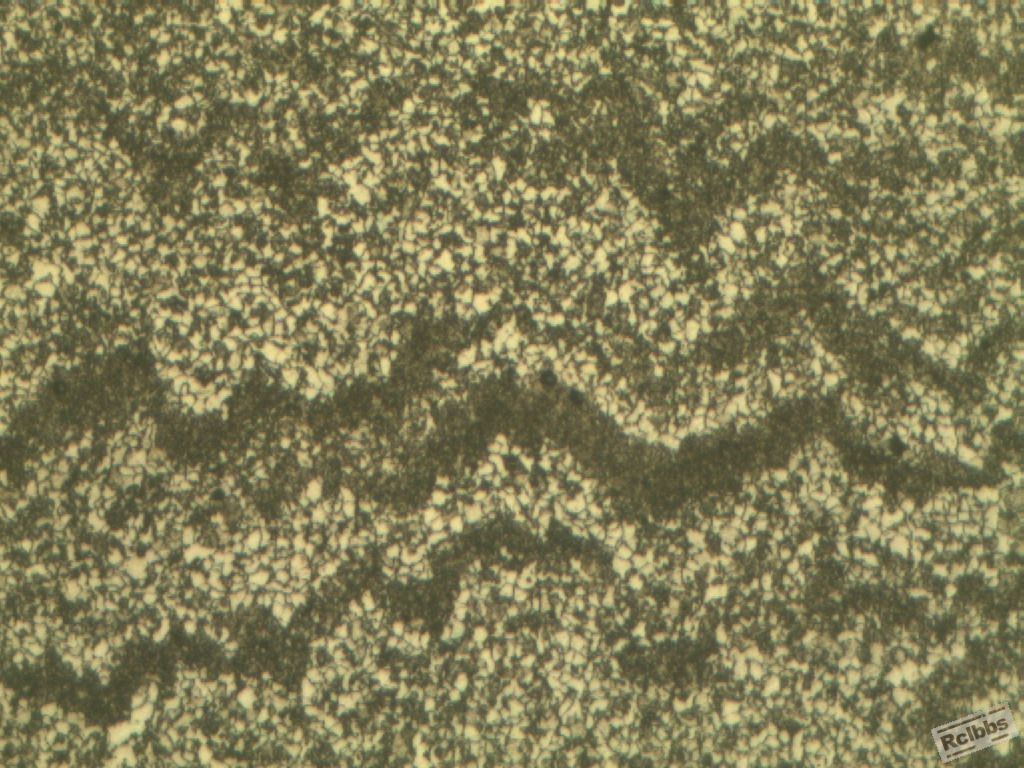

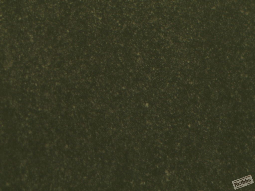

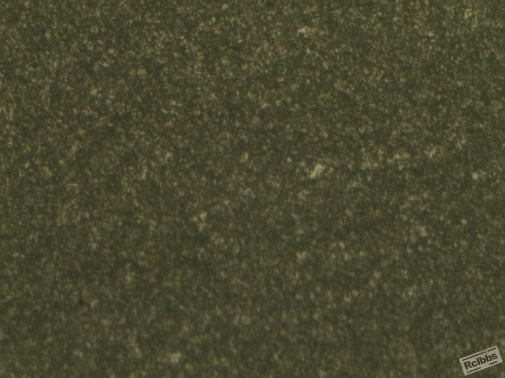

请各位高手帮忙看看这几张图片都是什么组织?其中第三张图片是有偏析吗?材料分别是26CrMo4S/2与37CrMoMn焊接的,经过调质处理了!第一二张图片是远离焊缝的组织图片,后三张是焊缝区,和热影响区图片。先谢过了!

发表于 2011-5-16 21:23:06 | 显示全部楼层
看显微组织,建议拍几张500~1000倍的。

 楼主| 发表于 2011-5-17 09:46:45 | 显示全部楼层
我想知道第3张白亮的是铁素体吗?求教了!
发表于 2011-5-17 12:55:43 | 显示全部楼层
初步看图片低倍,白亮相似未溶铁素体
还请楼主根据2楼的意见,拍几张500~1000倍的,以进步查看评论原因

 楼主| 发表于 2011-5-17 14:21:25 | 显示全部楼层
回复 4# 紫琅人
    好的,谢谢了!

发表于 2011-5-17 15:09:21 | 显示全部楼层
感觉白亮的是铁素体,从100倍图像上看是存在偏析
发表于 2011-5-17 21:21:06 | 显示全部楼层
焊缝多大? 个人认为焊缝偏析的可能性较小;
PS,图3中白亮色组织为F
签到天数: 270 天
 楼主| 发表于 2011-5-18 15:05:27 | 显示全部楼层
回复 7# Magikal
    我接到试样是已加工完的,根本不知道焊缝大小。不过我看过好多都是有这种现象的,但是在边缘地方,不知为什么!
