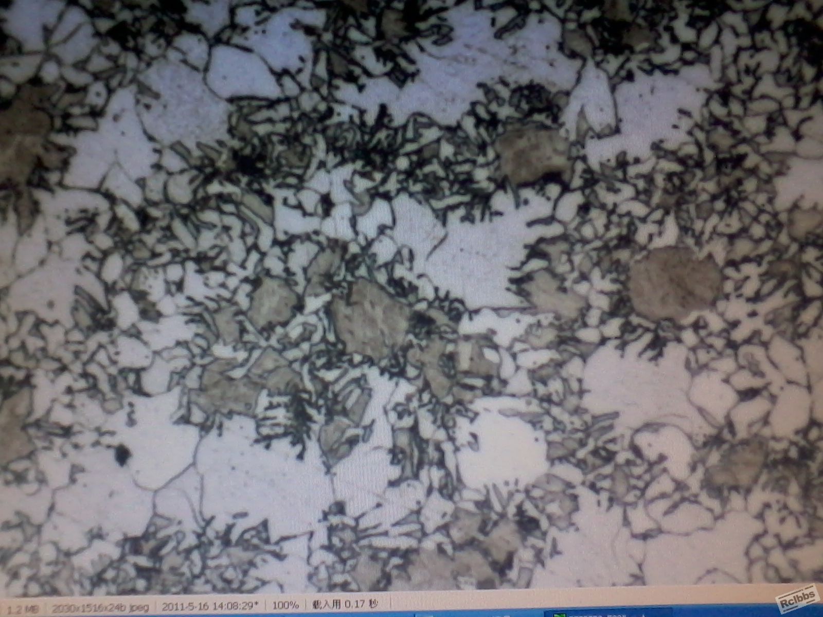

请问大家这个组织是是什么  心部组织是铁素体+珠光体 下面是表面组织是什么?

难道是图片不清楚?灰色的是马氏体 白色的是铁素体 就不知道黑色那一团是什么  放大倍数是500X

黑色一团?  哪个区域?
 楼主| 发表于 2011-5-17 22:59:21 | 显示全部楼层
回复 3# Magikal
    是的  是什么组织?

回复 1# q108
什么材料?热处理状态?
黑色是T.
发表于 2011-5-18 12:13:40 | 显示全部楼层
单从一张图片上,只能大概猜测是什么组织,到底具体是什么组织,要结合他的材料和热处理工艺来看。
这样看的话有点像铸铁组织。
发表于 2011-5-18 12:31:44 | 显示全部楼层
屈氏体可能性很大

回复 8# matin329
    为什么说是屈氏体?应该不是的  屈氏体 比较黑的  这个还是有白色块状的

回复 1# q108
什么材料?经过了什么样的热处理?
白色块状物的显微硬度是多少?

应该告诉材质,热处理状态,才能判断吧
