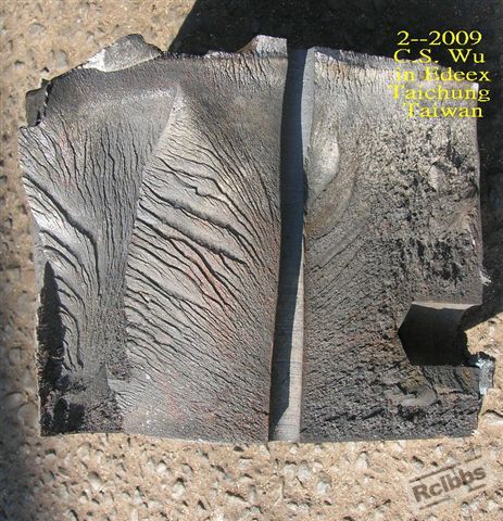

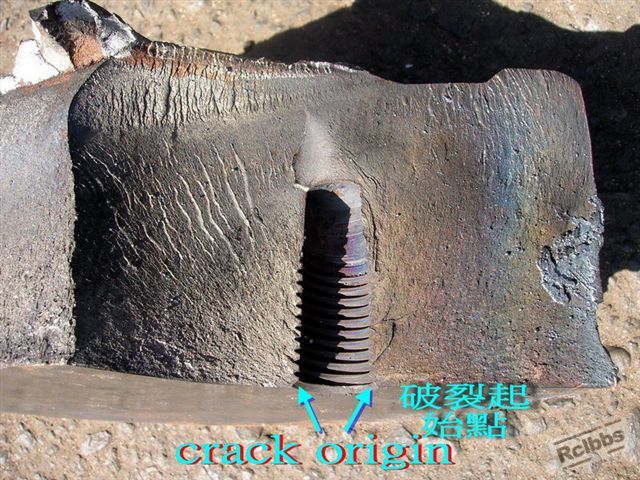

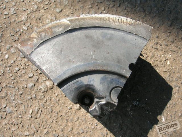

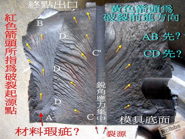

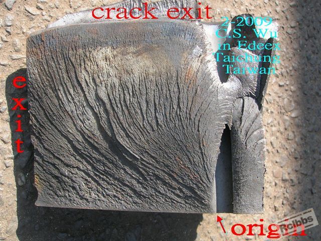

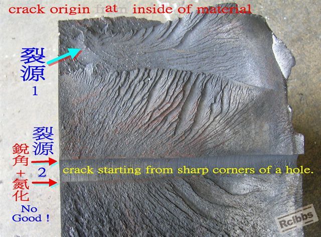

模子打沒几下就破成5~6块, 給大家欣賞/討論.

发表于 2011-5-17 08:06:04 | 显示全部楼层
如果能针对裂纹源处做进一步分析,看材料缺陷到底是什么就更好了。
应力集中处,不知道现在的计算机辅助分析系统能不能模拟出应力集中的大小,设计如何改进?
签到天数: 34 天
发表于 2011-5-17 09:37:27 | 显示全部楼层
这个例子太帅了!我认为上面AB及CD同时扩展,在锻造受力时这两处裂纹源应该都是应力集中点,而且这两个裂纹源形成各自独立的解理面。
