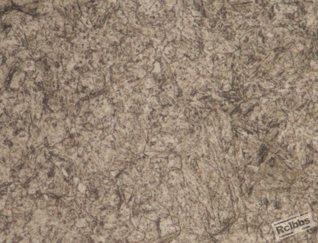

H13钢油淬后,得到的组织,是马氏体还是贝氏体?求高手指教。

什么材质?我感觉是贝氏体

回复 3# 孤独剑客
    高手,贝氏体和马氏体是怎么区别的呢?
发表于 2011-5-26 09:28:52 | 显示全部楼层
    马氏体与贝氏体可以分别从金相组织和硬度上加以区分:
    马氏体(M)—原系外来语(Martensite)译名,台湾文献译为麻田三铁。马氏体是碳在α-Fe晶格中的过饱和固溶体,马氏体组织是奥氏体(溶有充足的碳原子)过冷到低温区(如240℃以下)在连续冷却过程中形成,与其他固态相变所不同的是:较变无孕育期,属于无扩散型相变,当奥氏体快冷到Ms点(马氏体开始转变的临界温度)以下,立即(爆发式)形成,其形成数量与等温时间无关 ,只随温度的不断降低而增加。低碳钢中的条状马氏体和高碳钢中的片状马氏体为常见的两种形态。马氏体硬度很高,并与含碳量有关,如T8钢的马氏体硬度可达62~65HRC。用4%硝酸酒精溶液或维列尔试剂腐蚀,马氏体可染成黑色。
    贝氏体(B)—原系外来语(Bainite)译名,因这种组织的发现人E.C.Pain而得名,台湾文献译为变韧铁。贝氏体乃是铁素体(F)和渗碳体(Fe3C)或过饱和的α固溶体与碳化物(Cm)的机械混合物,其组织形态,性能和形成过程均不同于珠光体,它的Fe3C分布在呈羽毛状或呈针状的铁素体(F)中。贝氏体由于形成条件不同而具有多种形态:如上贝氏体(B上)为过冷奥氏体(A)在550~400℃温度区间等温所形成,在光学显微镜下观察,呈羽毛状。上贝氏体(B上)常沿奥氏体(A)晶界形核,向晶内发展。从电子显微照片上可以看到:在平行的铁素体(F)条间有短棒状或串珠状渗碳体(Fe3C)断续分布,其硬度为35~45HRC;下贝氏体(B下)是过冷奥氏体(A)于400~200℃温区所形成。在光学显微镜下呈黑暗色片状(针状或竹叶状),互成一定角度。电子显微观察及X射线结构分析得知:这种组织乃是由过饱和的α固溶体与其长轴成50~60°角度分布的碳化物质点形成的,其硬度为45~50HRC。贝氏体还有粒状、蝶状等结构形态。
发表于 2011-5-26 10:12:16 | 显示全部楼层
拍照时清洗的不干净,组织不太明显。如果是贝氏体的话会有很明显的羽毛状(上贝氏体)或者针状(下贝氏体),此照片没发现两种组织,可能是马氏体

发表于 2011-5-26 11:25:35 | 显示全部楼层
个人认为粒状贝氏体占多数
发表于 2011-5-26 17:01:06 | 显示全部楼层
既有马氏体也有贝氏体,但贝氏体居多

    贝氏体为主。

贝氏体+马氏体(少量)

高手!!!我看还真像马氏体!你们是怎么区分的,光从金相上看?

看见是都有,羽毛状的看见了

个人认为是下贝氏体和马氏体组织

请说明侵蚀剂和放大倍数

图片看不清楚,不过看图片色泽均匀没有明显取向差,不像马氏体。也看不到条状铁素体,但是可以看到点状碳化物,因此判断为下贝氏体。零星看到块状物,疑是残余奥氏体

是不是用4%的硝酸酒精啊?

不像马氏体,看不到板条

粒状贝氏体+马氏体基体

粒状贝氏体 +马氏体基体 +剩余碳化物
