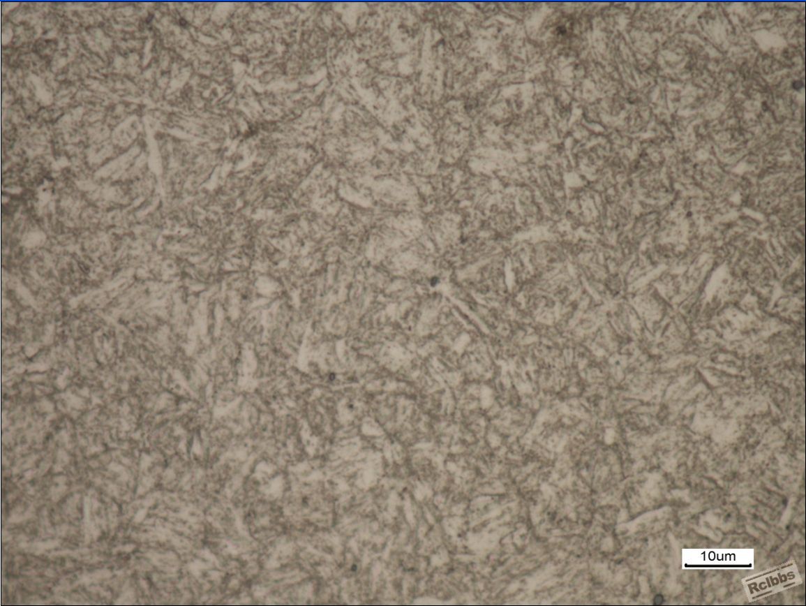

车间师傅给的一块料,成分是34CrNiMo6的,热处理工艺不清楚,从金相组织看是回火马氏体么?求高手指教!

应该是回火马氏体

回火索氏体+少量铁素体,最好打硬度确认一下

组织不错!回火马氏体。

硬度打过了,32HRC~

个人认为是保留马氏体位相的回火索氏体

粒贝。。。

结合硬度再看看,有点像贝氏体

风电轴材料?典型的贝氏体组织。

问过车间的师傅,可能是轧制状态~

回复 11# 孤鸿踏雪
    版主,那贝氏体硬度一般是多少呢?

个人看法,应该是回火马氏体
