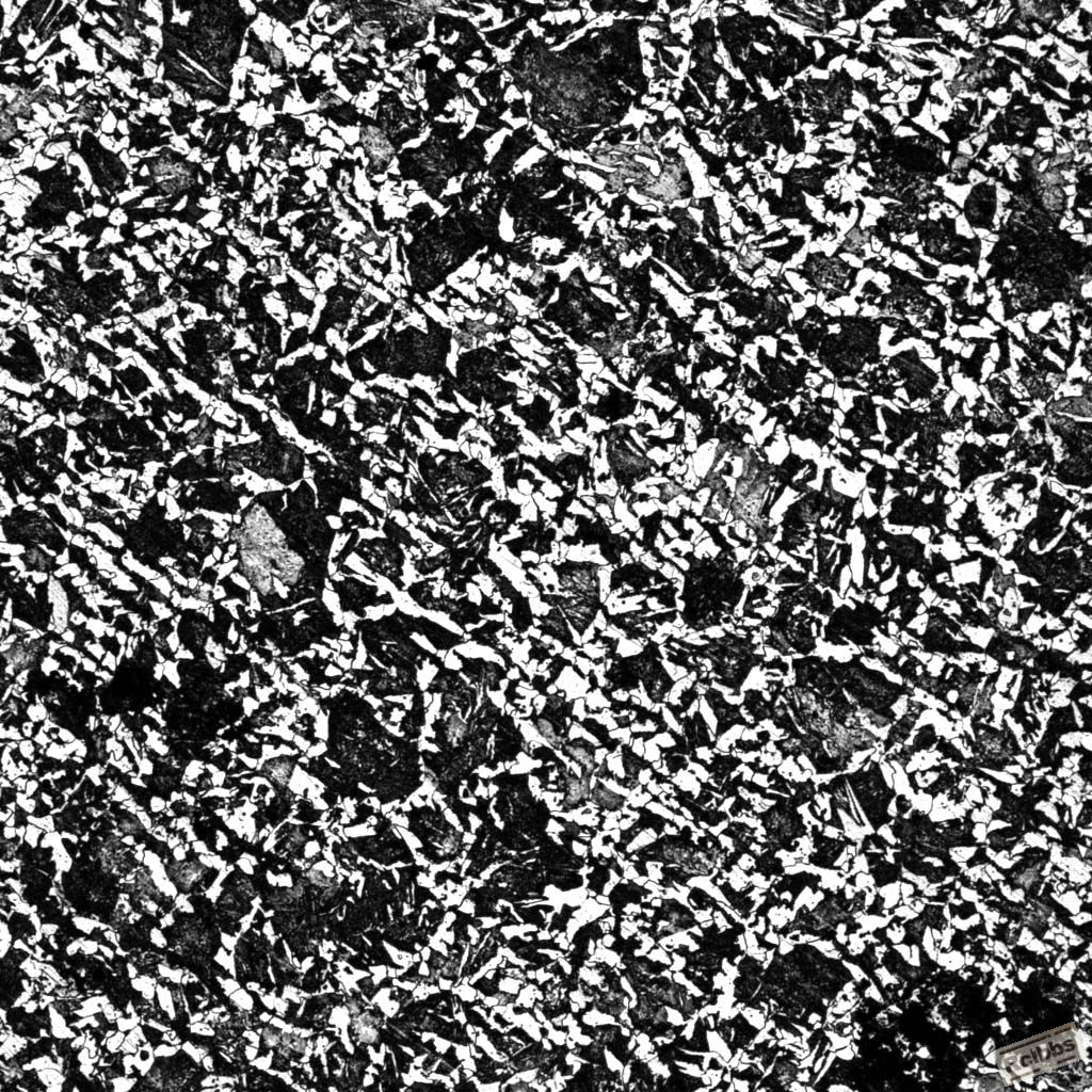

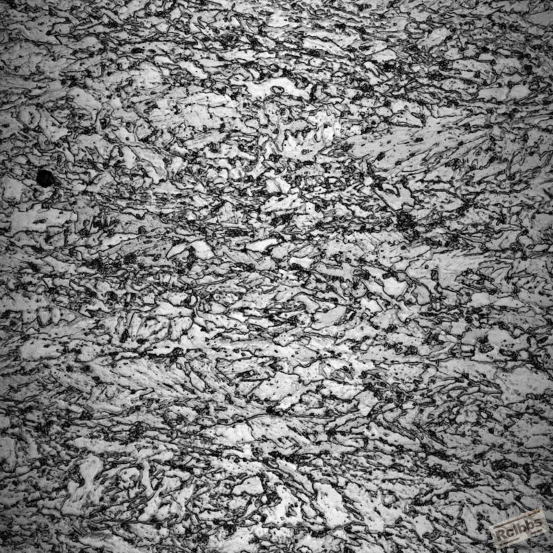

激光共聚焦显微镜拍摄的照片,(试样放了好久,懒得重新抛光了,主要看下效果)标尺记得加了的,保存时没显示。。。。
这个放大倍数应该在2000倍,看着还行,原图我放大到4000倍时,效果还不错
X80钢母材
大概30Mn正火组织,对比度感觉高了点
gtn1314 + 5 激光共聚焦显微镜就是清晰啊!

是一种新型显微镜,由于可见光的光学特性,传统光学显微镜高倍(~2000X)成像效果较差,而激光共聚焦显微镜可以得到更高的分辨率。

以前一直用莱卡的那个显微镜,500倍下图像通过采集器传输到显示器拍照,还可以看。1000倍下就没有照过一张我满意的图片,一直怀疑制样不行。。。。
其实可能不是那样,通过摄像头采集后,到显示器,这边实际放大倍数那天量了下有2000多倍,看不清楚也很正常。

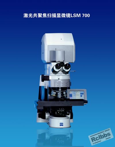

蔡司的这个仪器买了有一段时间,培训时我还不在,一直对激光扫描操作不懂,也没咋试,这两天售后来回访,就抓住机会,把我不懂得都问了个边。
蔡司最新推出的全新一代激光共聚焦扫描显微镜LSM 700,采用独创的激光光路设计,具有更短的激光光路,光源更加稳定可靠,光利用率大为提高,同时将色差校正提高到了前所未有的级别。结合全新的半导体激光器,LSM 700光源具有更高的稳定性和长寿命。
LSM700能够为您提供材料表面未曾观察到的组织细节,最为真实的材料表面三维形貌和组织信息。
 共聚焦显微镜功能:
 1. 超高分辨率显微镜      常规显微镜的分辨率为0.3-0.5μm,共聚焦显微镜的分辨率可达到0.1-0.2μm
 2. 超大景深显微镜
  3. 三维形貌显微镜
  4. 表面粗糙度仪
  5. 大视野观察显微镜
  6. 动态视频显微镜
扫描分辨率:4x1-2048x2048连续可调

第二张图片进口显微镜完全能拍出这效果,第一张不错,有浮雕感,有点微分干涉的样子
 楼主| 发表于 2011-5-18 12:01:01 | 显示全部楼层
回复 13# wrcluomo
    第二张图片,是刚开始时试试的,倍数很低,100—200倍,在这个倍数下,和一般的光景差别不大。
