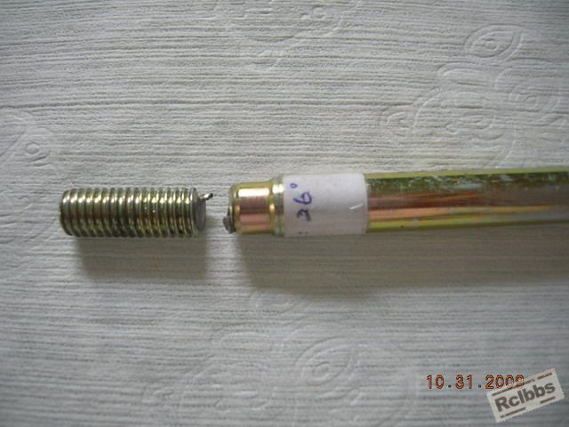

不錯的照片
338  頂光 341 側光
牙外徑 8 mm.

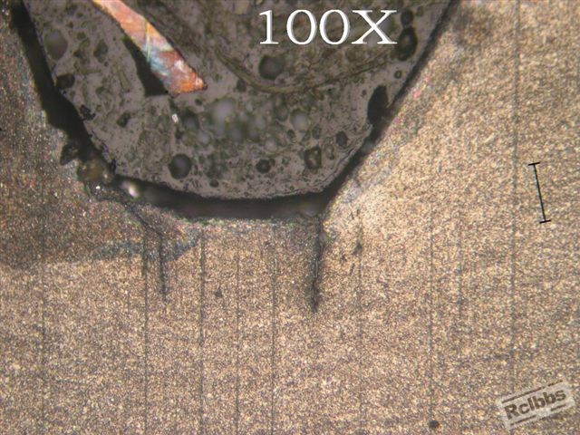

疲劳断裂,金相照片似乎显示组织还不错,而螺纹底部两个棱角应力集中处有微裂纹存在?
该微裂纹是使用前就存在(即热处理或前道加工中存在)还是使用时预紧力过大又或者是使用中受力过大导致的呢?可以通过高倍观察裂纹开口处是否有表面处理涂层渗入来判断是否未使用就有裂纹。

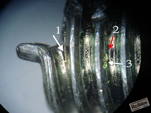

看 楼主表的 1,2,3 难道是 车丝时 留下的缺陷造成断裂?
签到天数: 474 天
 楼主| 发表于 2011-5-18 09:29:17 | 显示全部楼层

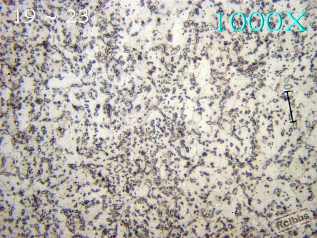

說明一下好了: 19~23 是調質後的HRC, 硬度越低越易粘著.
輥牙產生粘著, 撕扯下小片材料(1, 2 ). 在牙底转角處使應力集中效果更惡化.

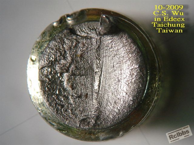

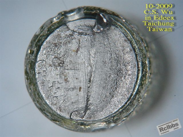

发表于 2011-5-18 09:46:58 | 显示全部楼层
扭矩过大,扳断的。 鉴定完毕
发表于 2011-5-19 18:51:07 | 显示全部楼层
疲劳断裂, 光滑区是断裂开始区 ,粗糙的半边是瞬时断裂区
