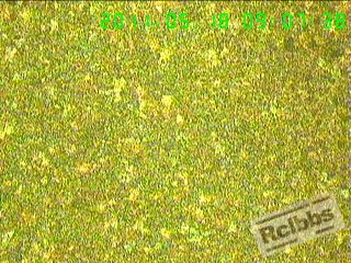

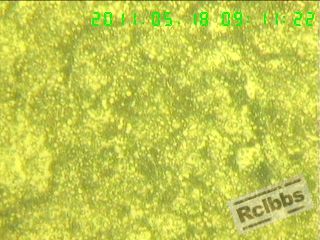

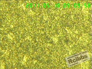

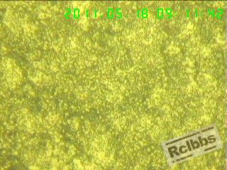

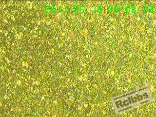

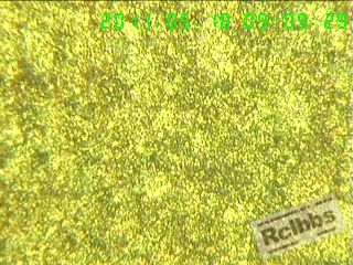

1  2为100倍图片
3  4为400倍图片
5  6为600倍图片
材料100Cr6
工艺球化退火。
大家看一下组织怎样,有无异常?
签到天数: 98 天
发表于 2011-5-18 10:05:04 | 显示全部楼层
试样做的很差。
签到天数: 108 天
 楼主| 发表于 2011-5-18 10:09:09 | 显示全部楼层
回复 3# microsoft
    试样是不好,呵呵见谅拿别人的样件。组织如何?有何异常请发表意见呵呵

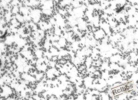

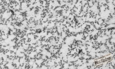

2.jpg 昨天去一客户那里试摄像头,很一般的摄像头,客户的也是球化,居然还能看,他的是一个老的奥林巴斯显微镜,中间加了2.5的放大镜,一般都是加0.5的缩小镜的,我想可能是和这个有关系.不过视场就小多了.在屏幕上缩小了看也是不行,要打印机定倍打出来看才行.楼主的图片是不是就是因为缩小的太多才这样的呢,明显有马克了,你用喷墨打印机相纸定倍打一下看看.我的图第一个国产一般摄像头,第二个进口摄像头
都没有缩小.
签到天数: 49 天
发表于 2011-5-18 11:05:07 | 显示全部楼层
搞错了,第一个是进口摄像头拍摄的,第二个是国产的,楼主那一堆一堆的不会是片状珠光体吧,如果不是,除去这些因素影响,我评4级,分布不均,有的密集。
发表于 2011-5-18 12:44:27 | 显示全部楼层
制样很差。图片不清晰,无法评判

楼主的样品腐蚀过深。2%的硝酸酒精,滴蚀,样品侵蚀面微黄,立即冲水并喷纯酒精吹干。先不要急于评定,以JB/T1255退火组织图片为范例,看能否达到那样的效果。
