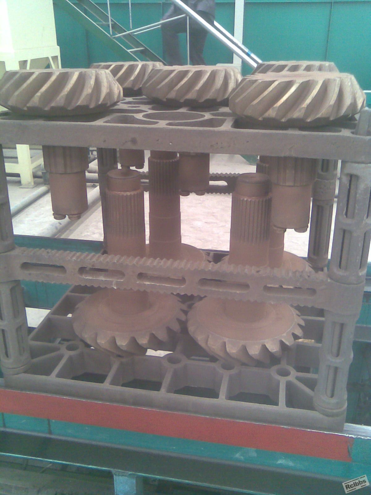

 楼主| 发表于 2011-5-19 13:01:17 | 显示全部楼层
我不是说华立的油不好,而是我们使用中出现了问题,①并非清洗机问题,清洗介质不便透露②我们已经调整零件淬快速油/等温油种类③我上传一张图,大家看吧④使用搅拌冷却系统和不适用搅拌冷却系统:淬火前油温77℃,淬火最高82℃,不使用淬火前油温77℃,淬火最高99℃,马上会上图说话
 楼主| 发表于 2011-5-19 13:06:22 | 显示全部楼层
1
1
同样通过清洗机,A槽零件脏,B槽零件很干净如图[img][/img]
